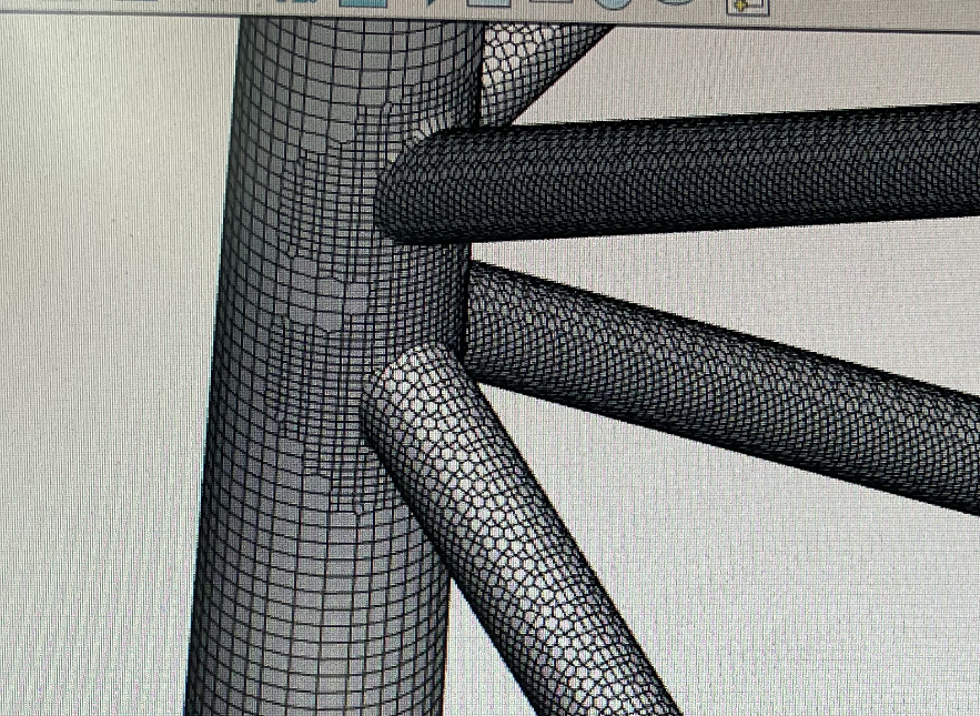

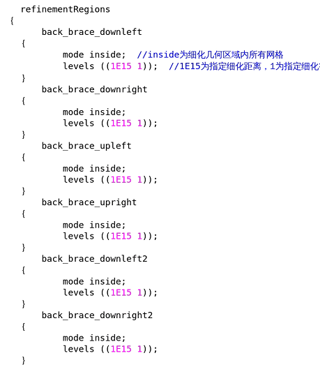

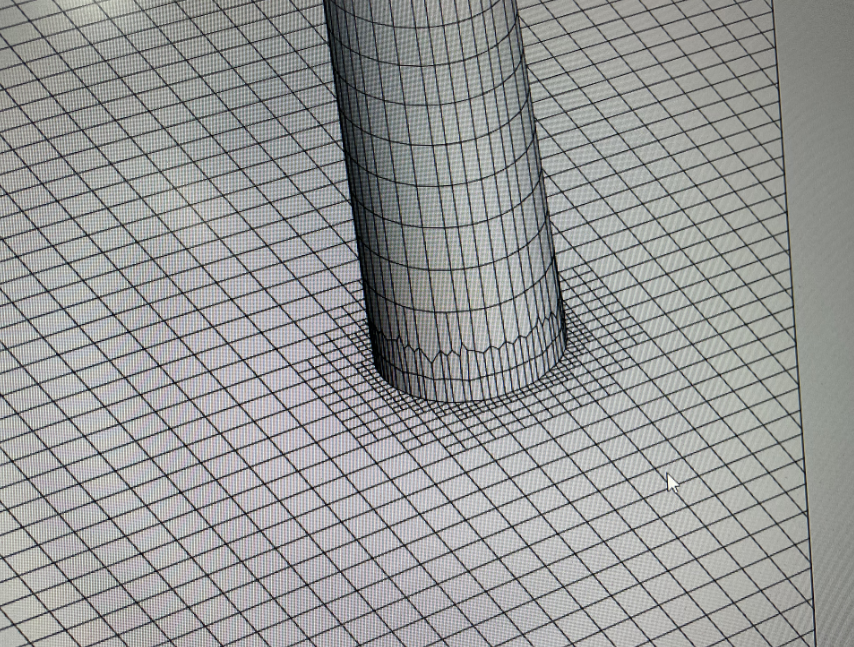

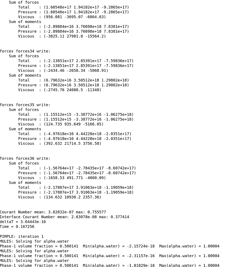

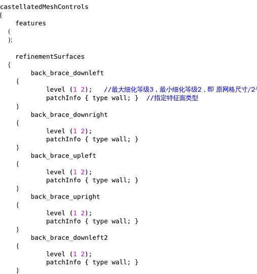

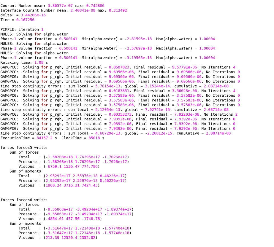

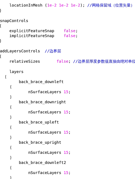

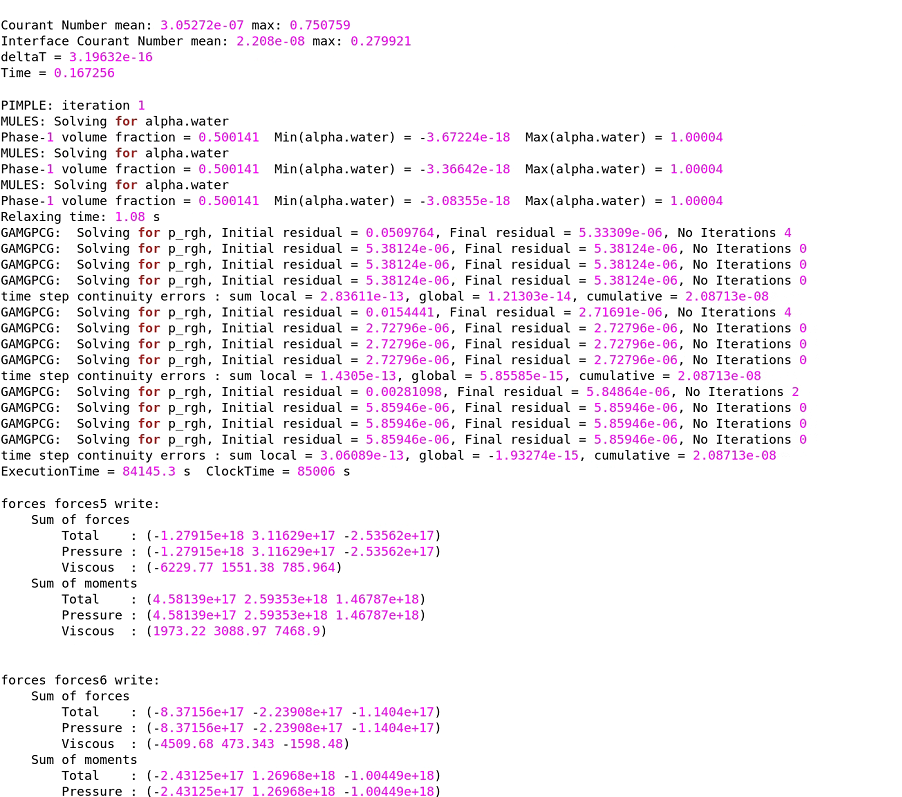

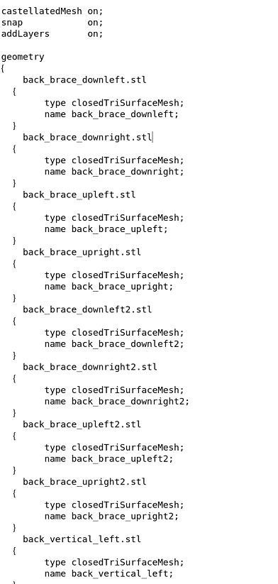

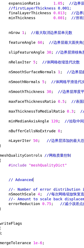

使用waves2foam造波,interfoam求解器。运行到后面时间步变得无限小,结构受力无限大。我这里有十多个构件单独输出受力,每个构件的受力全都变得很大。我觉得可能是网格质量不好的原因(网格用snappy生成),但是调整了很多参数,依旧会发散。以下是log文件、snappy文件(由于杆件太多,只展示部分杆件,所有杆件设置一致)以及网格局部图片,请问大家有没有调整的建议或者除了网格导致发散的其他原因。

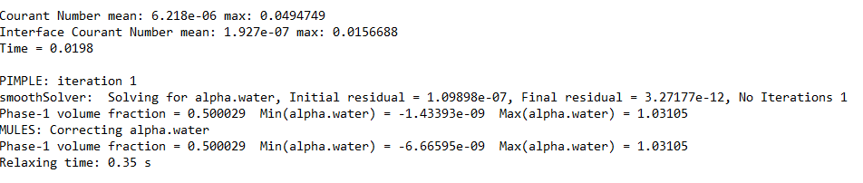

 用wavefoam跑两相流,不报错但输出文件不再更新是什么原因放了固定结构物,只能跑0.几秒,没有报错,库朗数小于1,集群提交作业里面显示还在运行,但是dat文件不再更新。
