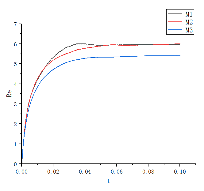

您说雷诺数然后说网格影响粘度计算,我以为说的是雷诺数里面的粘度,那个液相粘度是个定值,所以我才把问题描述了一遍
我做了三种气泡三种网格,第一个帖子是其中一种气泡,表面张力大粘度大所以气泡为球形上升速度慢,采用M3网格(梯度自适应,隔几个时间步刷新一次气液界面网格)后上浮速度明显减慢了,您说的网格引起的数值扩散启发了我,让我大概明白这其中原因了(我算法不是很懂,不一定对):
因为VOF模型是根据cell的相体积率加权算粘度和密度的,CSF表面张力模型会引起相体积率的数值扩散,进而影响粘度,这种数值扩散与气液界面网格密度直接相关,所以采用动态网格自适应(M3)会造成每一次对气泡运动前方的网格更新后,相体积率数值扩散,由于网格加密了,所以界面更加尖锐,也使得液相相体积率为1的网格更偏下,这会阻碍气泡上浮,使气泡上浮速度变慢,这种情况在液相粘度大的时候更明显,我其他两种气泡由于液相粘度比球形气泡低一个量级,就没出现这种情况。我最近更改M3刷新频率,发现网格更新频率越高,上浮速度越低,这也在预料之内,更新越频繁阻碍作用越显著。
其实网格越密,气泡上浮速度应该是越高的,但由于这种情况(液相高粘+气液界面网格自适应)改变了上浮速度,我其他两种气泡(液相粘度低),随着网格加密,气泡上浮速度增加。
谢谢您的解答

 Fluent网格自适应前后结果有偏差@bestucan 您好!此处的气泡上浮雷诺数:
 分子是液相密度、气泡上浮速度和等效直径的乘积,分母是液相粘度,我是用气泡质心位移除以对应时间间隔算上浮速度。
 也就是说用了M3网格后,气泡上浮速度明显变慢了,这是球形气泡,我做的其他两种形状的气泡都没有出现这种问题。

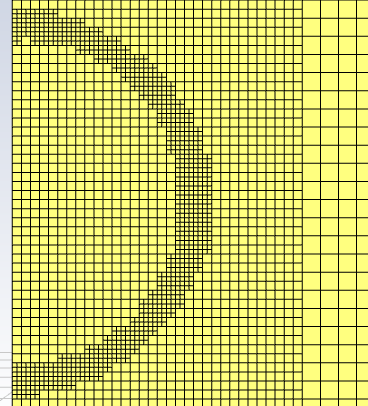

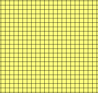

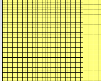

 Fluent网格自适应前后结果有偏差模拟三维单气泡上浮,选择了三种网格M1、M2、M3,监测气泡上浮的雷诺数,发现M1和M2结果基本吻合,M3采用梯度自适应,测得的雷诺数明显偏小了,有大佬知道原因吗?
 M1:
 M2:
 M3:
 结果:
