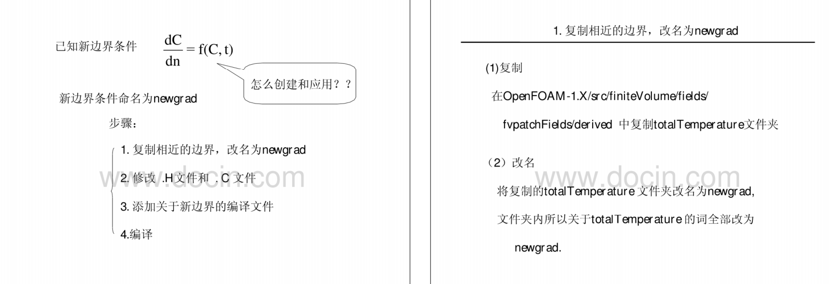

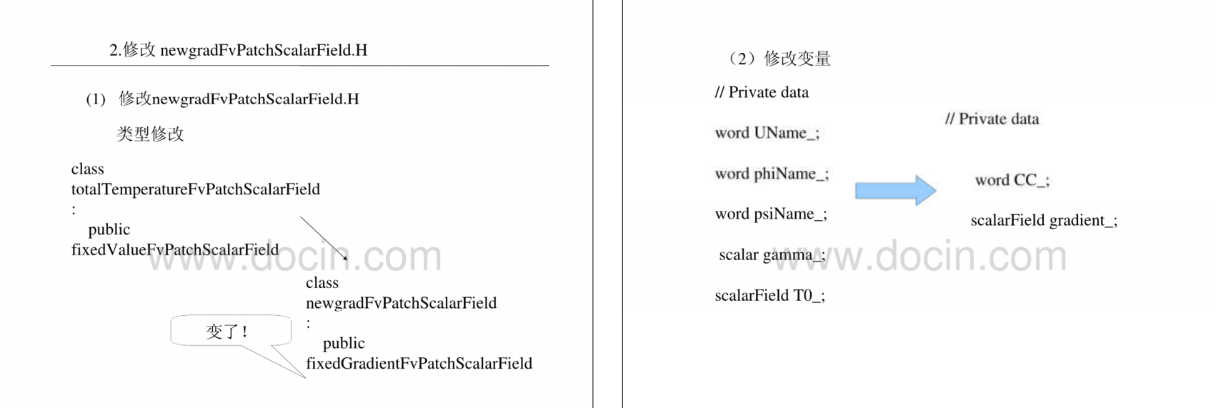

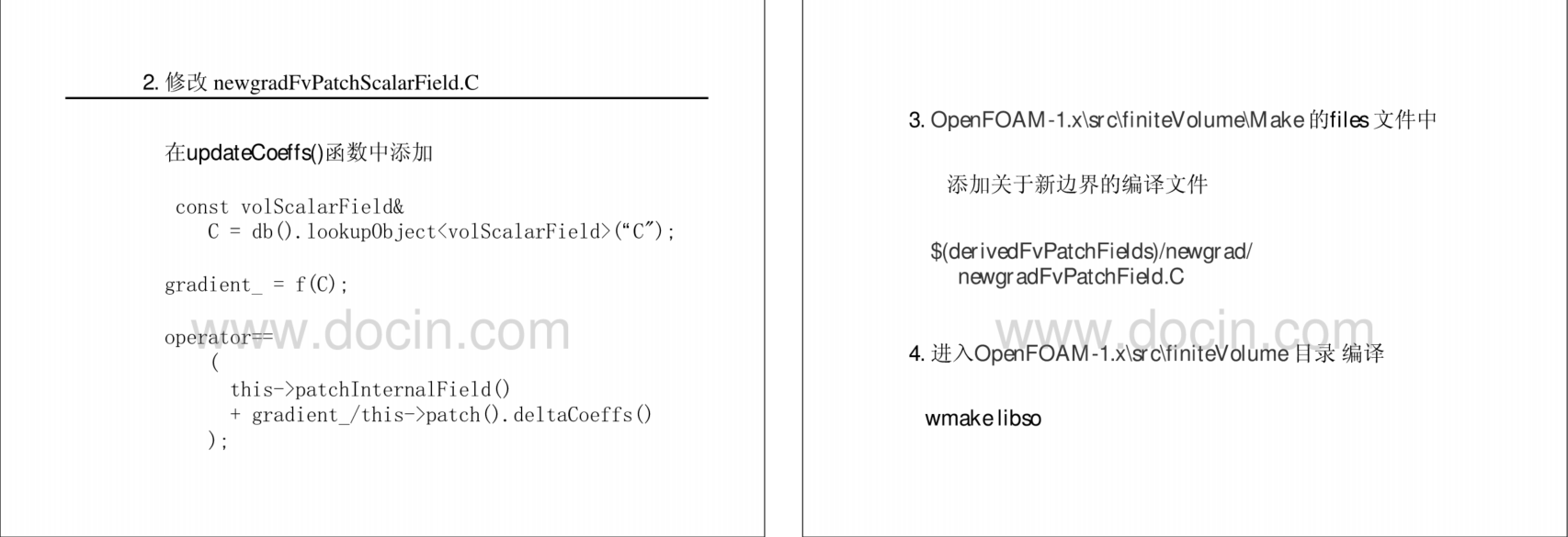

  • OpenFoam定义新边界条件问题---通量边界
    G general
    边界条件编译了, .so文件也添加到字典中了,还是提示Unknown patchField type newgrad for patch type wall,这个好让人困惑。。。
    G general

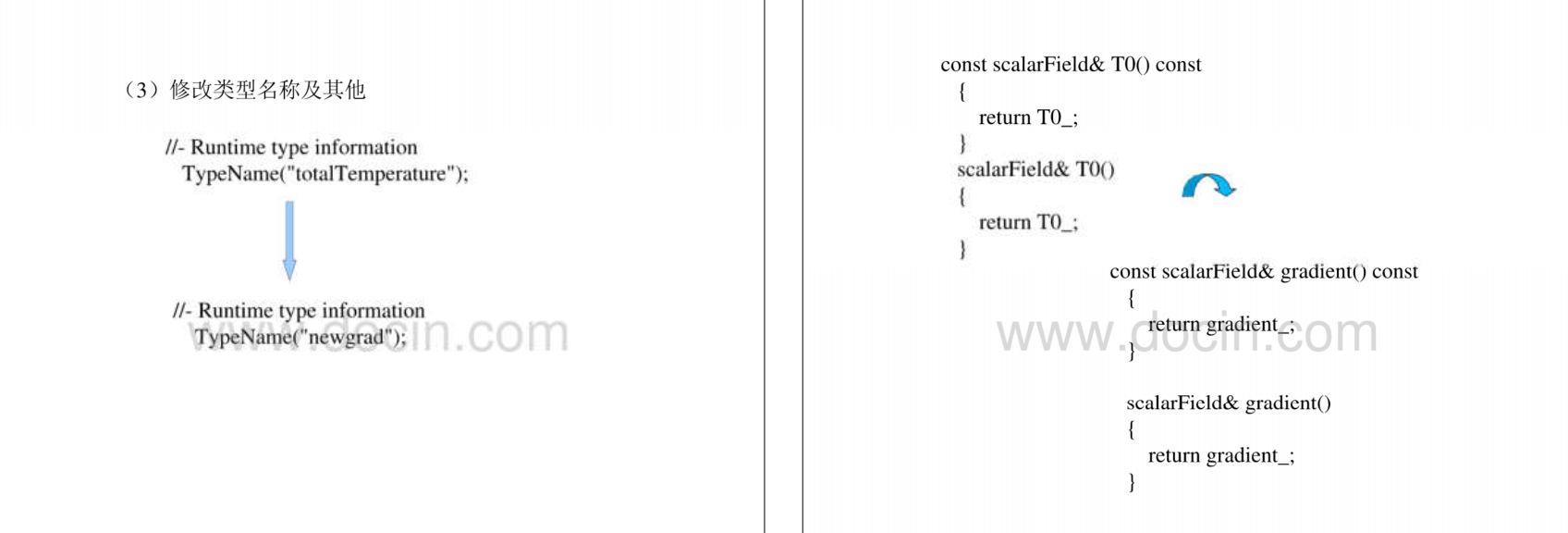

    最近尝试修改,整理完成后边界可以编译了,但是放到计算文件中还是报错,提示错误如下,有人知道这是什么原因吗?
    Valid patchField types are :
    (。。。。。(省略)
    file: /home/a/temp/cavity/0/C.boundaryField.wall2flow from line 41 to line 41.
        From function static Foam::tmp<Foam::fvPatchField<Type> > Foam::fvPatchField<Type>::New(const Foam::fvPatch&, const Foam::DimensionedField<Type, Foam::volMesh>&, const Foam::dictionary&) [with Type = double]
        in file /home/a/OpenFOAM/OpenFOAM-5.x/src/finiteVolume/lnInclude/fvPatchFieldNew.C at line 134.
    FOAM exiting
    G general
    这边参考网上陈丽萍老师的教程,但是编译总是出错,是不是版本不支持了?我的是5.0版本
    G general

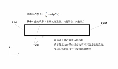

    G general
    最近需要计算一个壁面传热传质的模型,结果发现fluent中的壁面边界条件在组分输运上只有两个选项,一个是质量分数,另一个是零梯度。
    所以计划利用openfoam编写一个组分或者热量运输通量的边界条件,参考了网上的一个相关教程(https://wenku.baidu.com/view/67aeca451fd9ad51f01dc281e53a580216fc50ea.html)

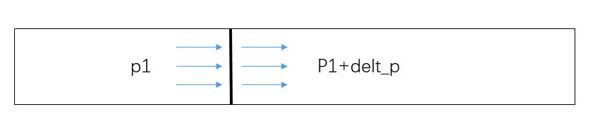

    G general
    fluent中有fan,porous jump等中间面的边界,但是openfoam中应该怎么处理这种边界呀?
    如图(二维),如果一个管道中有一个风扇,可以给中间那条线的两边指定一个压力增量delt_P,用来模拟风机作用下管道流场吗?
