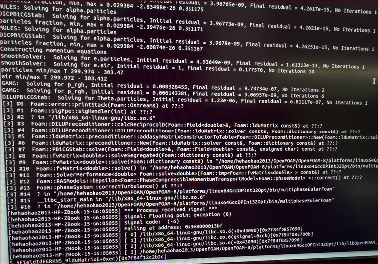

    有哪位大佬帮我看看,用of8,求解器是 multiphaseEulerFoam。用ICEM画的网格,网格检查没有错误,但是计算着就停了,有没有大佬帮我看看什么问题,谢谢。test_try_r.tar.xz屏幕截图 2024-08-19 155622.jpg

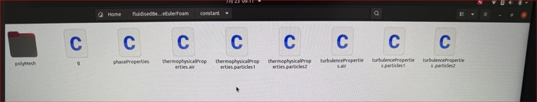

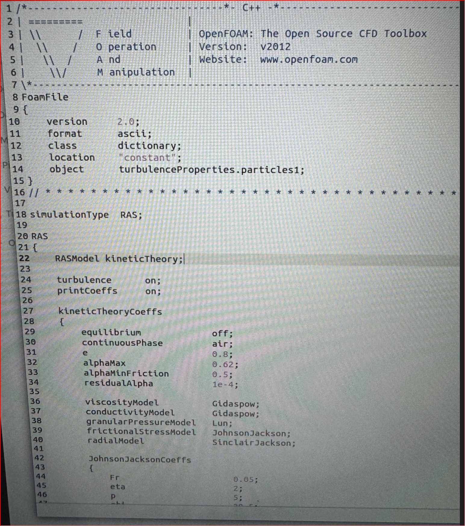

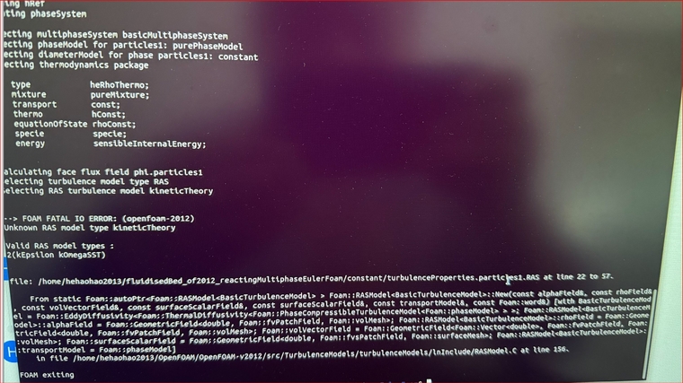

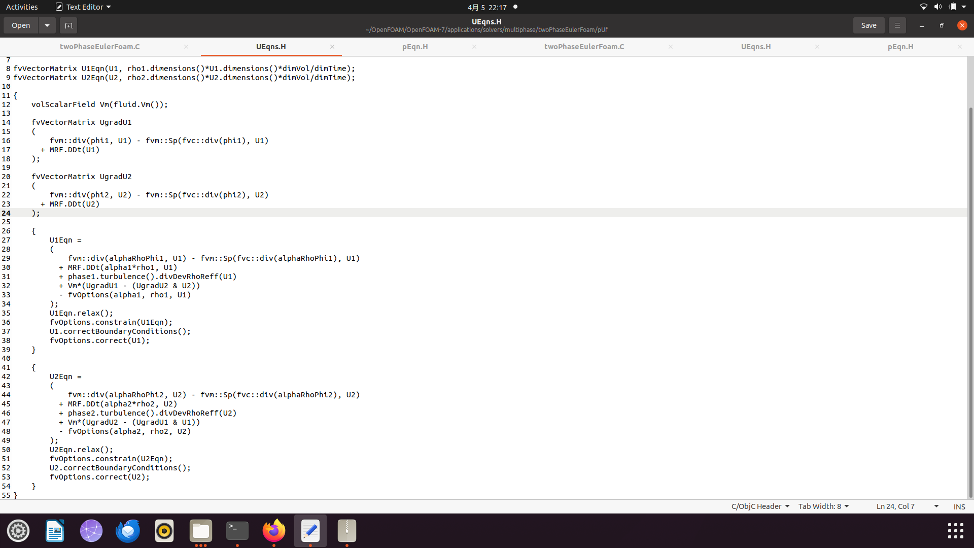

    各位大佬,有问题请教一下。我用of8的multiPhaseEulerfoam求解器求解fluidisedBed,主相是空气,次相有两相,分别是密度不同的颗粒。至少可以算下去。但是我of2012的reactmultiPhaseEulerfoam求解器求解fluidisedBed,主相是空气,次相有两相,分别是密度不同的颗粒,提示我不识别没有kineticTheory这个模型。
    想问一下,reactmultiPhaseEulerfoam是不是不能算气固多相流,即主相是空气,次相是多个不同密度和粒径的颗粒相,那么这种情况如何修改呢?附件是计算文件,fluidisedBed_of8_multiPhaseEulerFoam.tar.xz fluidisedBed_of2012_reactingMultiphaseEulerFoam.tar.xz 请各位大佬帮忙解答。
  • reactmultiPhaseEulerfoam-多相气固,改算例。
    H hehaohao2013
    @wangfei9088 不好意思哈,我这边没有描述清楚。是这样的,我用of2012当中reactingTwoPhaseEulerFoam里面的 fluidisedbed,用reactingTwoPhaseEulerFoam求解器计算双流体,这个文件里面第22行到后面都没有报错,以及我用这个算例,增加一个颗粒相的文件,用multiPhaseEulerFoam求解器,计算多流体,也没有报错,但是我用reactmultiPhaseEulerfoam求解器计算就报错了,说是不识别RASModel kineticTheory.不知道什么原因,如何修改。大神有遇到这种情况嘛?屏幕截图 2024-07-23 113729.jpg
    H hehaohao2013
    回复: reactmultiPhaseEulerfoam-多相气固
    各位大佬:我尝试用of2012,reactingTwoPhaseEulerFoam里面的 fluidisedbed,增加一个再增加一个颗粒相,也就是再增加个文件,如下图,但是提示我RAS不识别这个是什么情况?如何解决?屏幕截图 2024-07-23 091835.jpg 屏幕截图 2024-07-23 091802.jpg 屏幕截图 2024-07-23 091909.jpg
