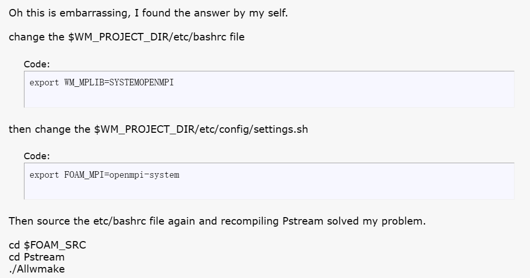

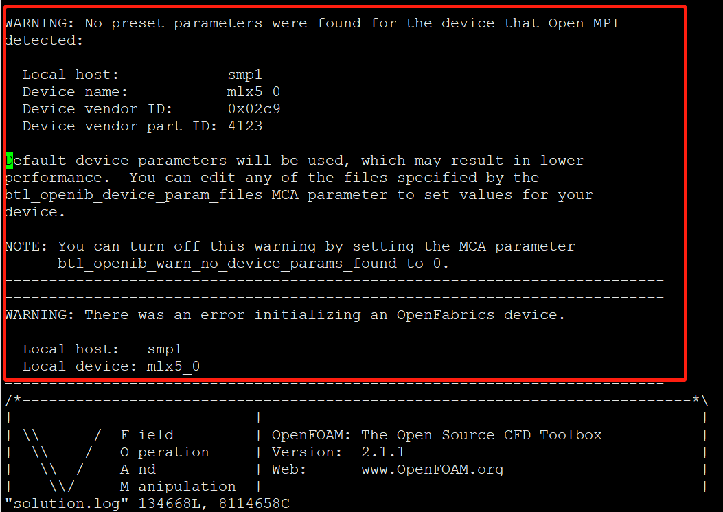

超算上如何运行老版本openfoam@hy1112006 是的李老师,在cfd-online上找到试了一个方法,虽然有系统警告,但暂且管用:
警告如下,目前不影响运行:

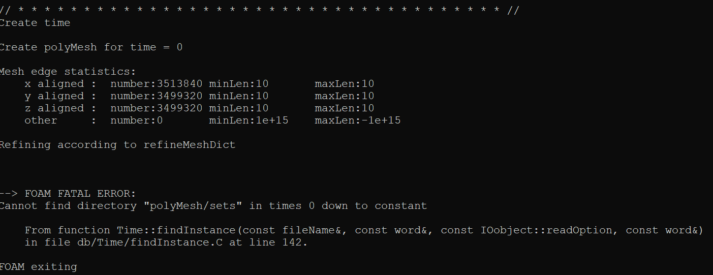

算例topoSet、refineMesh后,无法decomposePar@xpqiu 刚才试了下,如果先refineMesh的话,会报错:
这又是什么原因呐,疑惑~~

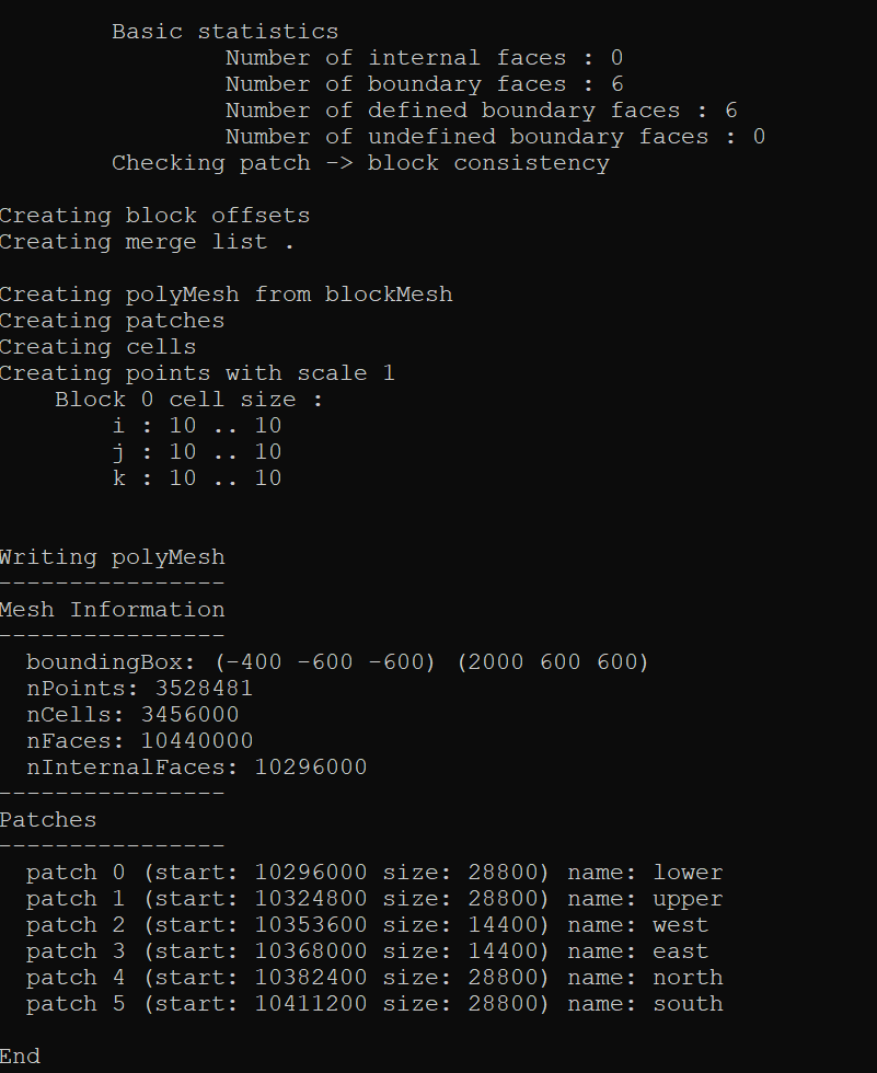

算例topoSet、refineMesh后,无法decomposePar最近在试运行一个算例,整体计算区域是标准六面体,结构化网格(网格单元亦为六面体):
(1)串行运算:blockMesh --> checkMesh --> XXXFoam(运行求解器),没有问题;

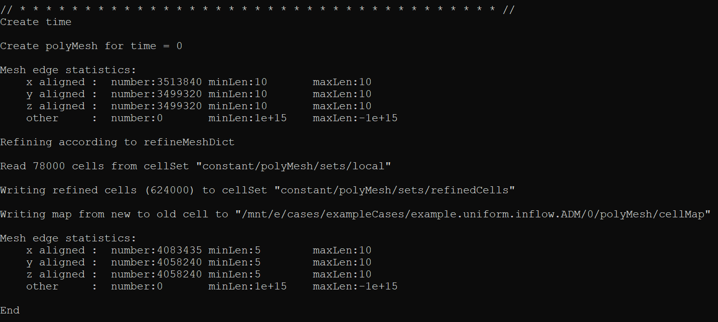

(2)并行运算:blockMesh --> topoSet --> refinMesh --> checkMesh 至此没有问题,但是开始分解网格时decomposePar,出现错误,过程如下;--- blockMesh如下(无问题):

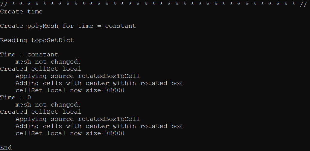

--- topoSet -constant 如下 (无问题):
--- refineMesh -overwrite 如下(无问题):

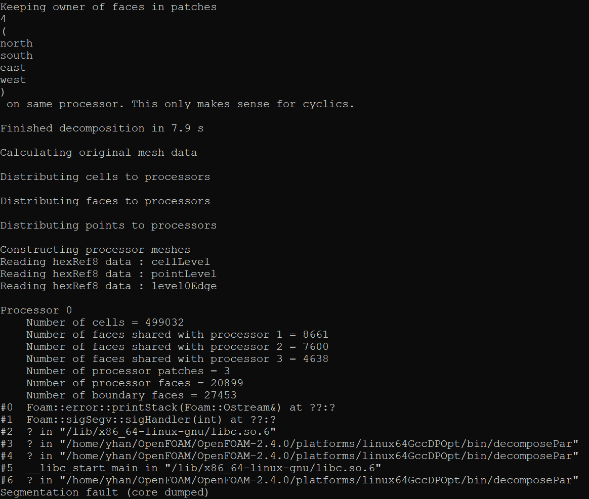

--- decompossePar 如下,报错!!:
请问各位专家,这个有可能是什么原因呐,感谢!

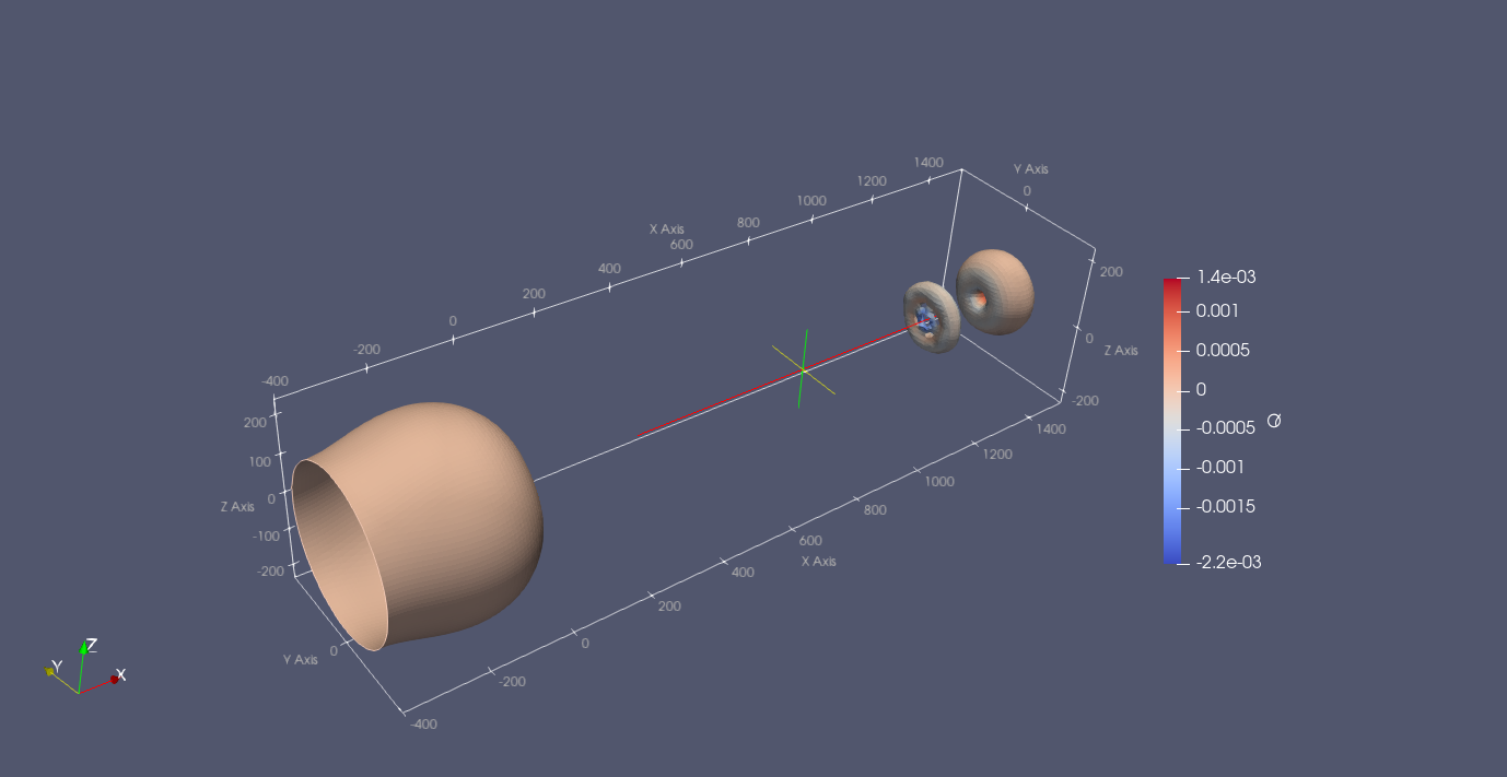

paraview风力机涡结构图绘制@vortex 您好,麻烦请教下,如何在paraview中对尾涡进行类似上图的可视化呢,即如何调整Q的显示方式,我试了下,如下图,感觉看不出来涡结构:
麻烦版主或者群里各位大神指教,非常感谢!

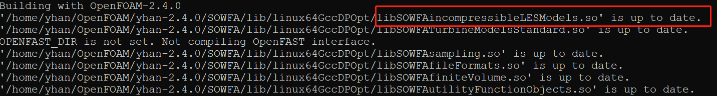

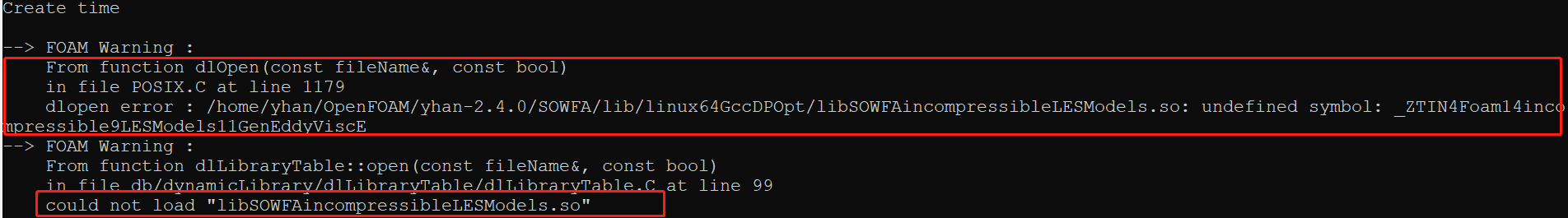

自定义湍流模型编译成功,但是有dlopen error 的Warning, 初步解决,但想求教根本原因@李东岳 谢谢李老师的解答,不过我检查了一下,编译lib的时候都通过了,如下:
而且在文件夹里能找到相应的libs, 如下:
仍出现上述Warning时运行的时候没挂上lib吗,麻烦能指导下,如何解决这个问题吗~~ 感激

自定义湍流模型编译成功,但是有dlopen error 的Warning, 初步解决,但想求教根本原因最近编译了最新的SOWFA求解器,编译过程中一切正常,没有报错;但是在运行tutorial算例时,blockMesh出现了以下警告:
Create time
--> FOAM Warning :
From function dlOpen(const fileName&, const bool)
in file POSIX.C at line 1179
dlopen error : /home/yhan/OpenFOAM/yhan-2.4.0/SOWFA/lib/linux64GccDPOpt/libSOWFAincompressibleLESModels.so: undefined symbol: _ZTIN4Foam14incompressible9LESModels11GenEddyViscE
--> FOAM Warning :
From function dlLibraryTable::open(const fileName&, const bool)
in file db/dynamicLibrary/dlLibraryTable/dlLibraryTable.C at line 99
could not load "libSOWFAincompressibleLESModels.so"于是去system/controlDict里面将“libSOWFAincompressibleLESModels.so” comment后,运行不再报警。
请问群里的各位专家,这个原因是什么呢,为什么commet掉controlDict里的libs项后,问题就解决了呢?
