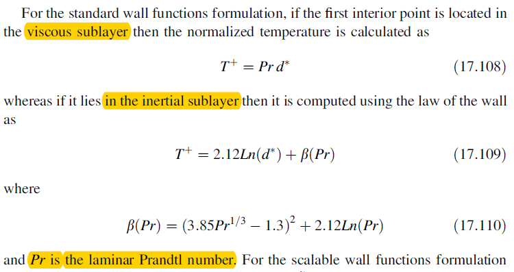

  • 关于alphatWallFunction的疑问
    I Izumi
    标准壁面函数是下面这样的
    这样$\alpha_t$在粘性层应该是0,在惯性层应该用公式(17.109)计算,但是alphatWallFunction在边界处给定$\alpha_t = \frac{\mu_t}{Pr_t}$,这应该是流场内部的计算方法吧,这样的话壁面$y^+$应该放到多大?
