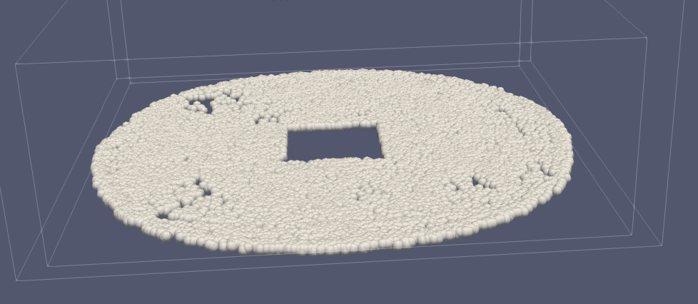

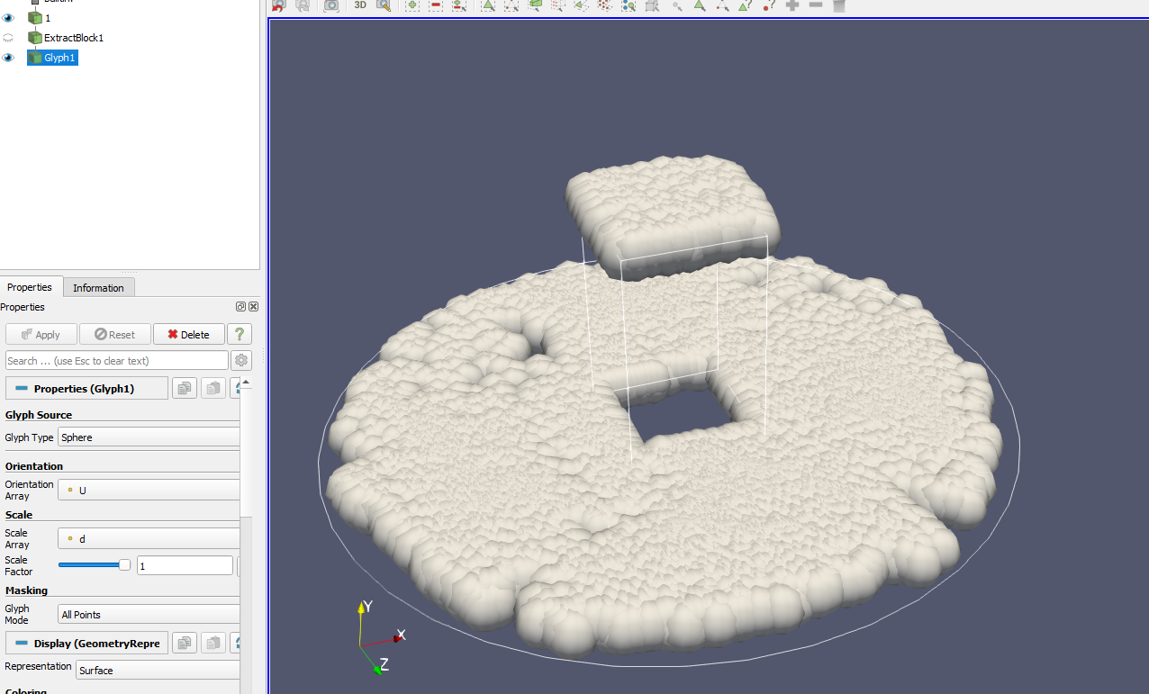

颗粒沉积为什么全都到了底面一个面上?放小了是会好很多,但是我这个scale factor是设置的1呀,这样显示出来的不应该就是实际的粒子大小吗?我设置了粒子直径是1cm,这个计算域的直径也才15cm,一共有2万个粒子,理论上来说应该肯定堆积起来了吧?学生对这个沉积的问题确实是困扰好久了,还望李老师帮忙解答一下,万分感谢啊!
颗粒沉积为什么全都到了底面一个面上?@李东岳 我也想到了这个问题,于是把颗粒直径增大,结果还是一样,貌似这些颗粒都挤在一块了,甚至直接融合在一块了。。。下图是我最新跑的用vector滤镜处理的(中间空出来那一块本来是个injector,在这个测试里我设置成了壁面)

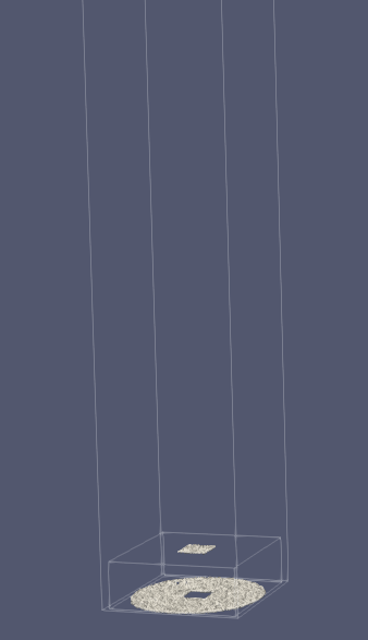

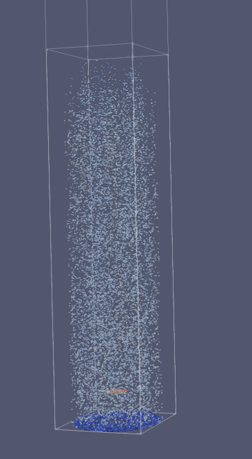

颗粒沉积为什么全都到了底面一个面上?各位大佬好,我用DPMFoam简单算了一个case,颗粒在静止水体中释放,如下图
等颗粒全部沉降后,最后却只沉积在了底面壁面上,如何才能让颗粒像实际一样堆积起来呢?
