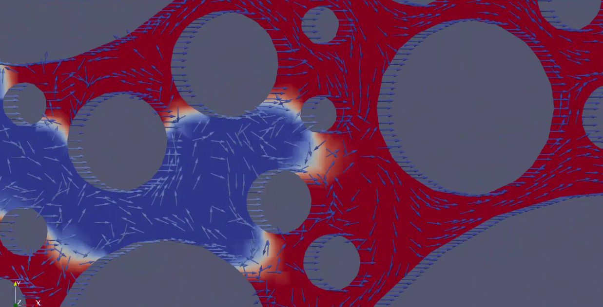

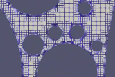

    J JDZhang
    image.png这是这是网格,现在的孔径在10微米左右

  • InterFoam求解孔隙尺度气液两相流中气泡内形成漩涡应如何解决
    J JDZhang
    这是速度云图,可以看出,气相区域的速度显著高于入口的气相速度2e-3,不符合物理常识,请各位赐教,该如何解决这个问题呢

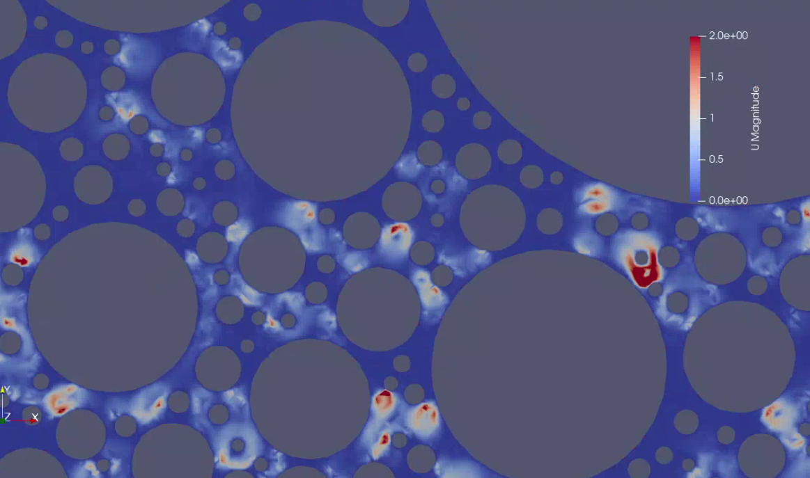

  • 微管道中taylor bubble flow 不出现涡流
    J JDZhang
    我是在多孔介质里面模拟气液两相流,为什么我的速度流线是这样的呢,蓝色气泡位置的流速很大

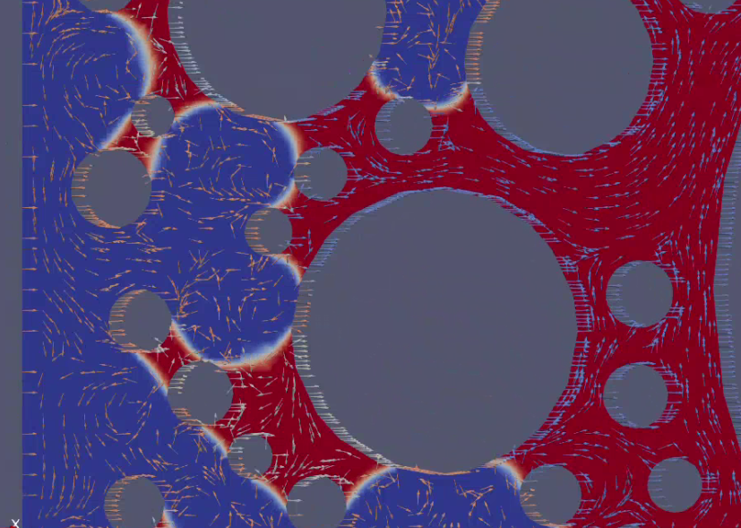

    J JDZhang
    各位大神好,我通过InterFOAM和VOF跑气液两相流过程中,气液混合注入时入口速度仅1e-3m/s,但孔隙内的气泡速度达到4m/s的量级。
    通过流线发现,气泡内形成涡,自身旋转造成了很大的流速,这应该如何解决呢。
    3a5b659c-9c1f-42c9-8cd2-8dcd348a5c81-image.png 73797fea-2300-41e9-a282-29818c938226-image.png
