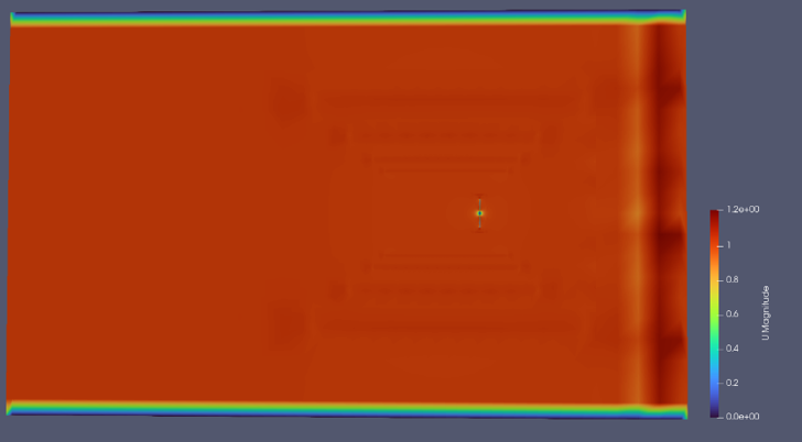

    我刚说的问题其实就是这个,我设置的入口是1m/s,按道理应该是速度一点点进入流域,但是第一个时刻就充满整个计算域了,这个不知道咋搞
    下面就是第一个时刻的计算结果,步长是1e-5

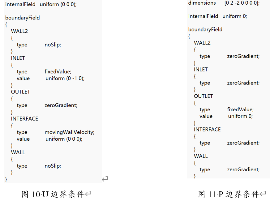

    下面是我之前的边界条件设置

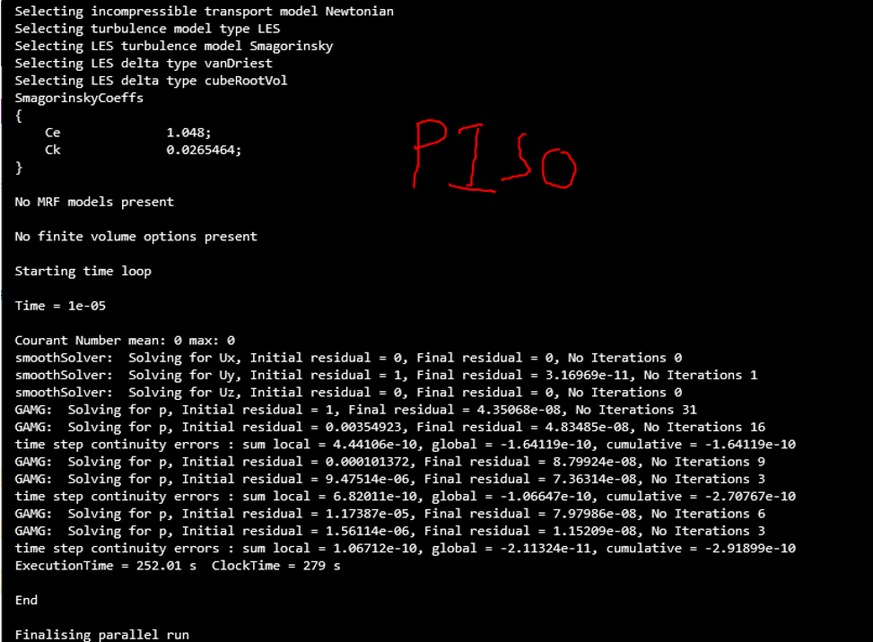

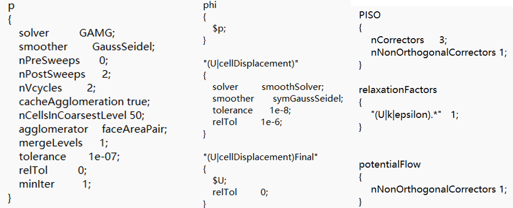

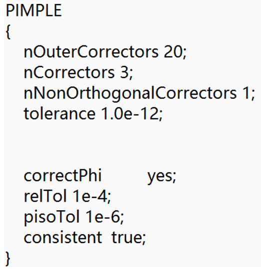

    J Jimmy Yao
    @李东岳 感谢李老师!PISO+小时间步长确实是可行的,但是我对这个还有一些疑问,希望您那有时间能帮忙看看。为什么输出的收敛信息并没有达到fvsolution的要求,pisoFoam就判定收敛了?
    同时我后面又试了下小时间步长下的PIMPLE,也可以算,但是不知道为啥pimpleFoam必须算到最大循环次数。而且我之前计算时候都会显示“PIMPLE:converged in X ierations”,但是这个算例没有,从残差上看好像还收敛了
    然后计算结果也很怪,我照常给了1m/s的速度入口、0压力出口,但是在第一个时刻整个流体域内都变成了1m/s,如下图9所示,是第一个时间步的速度U计算结果。通过查阅料(https://www.zhihu.com/question/405674832),我发现是不可压算法的问题的,但是之前的算例都没有发现该问题,这种情况我该如何进行算例修改?是修改边界条件吗?

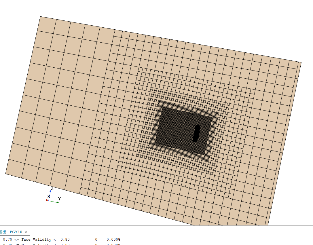

    各位大佬好,我又来提问个问题了
    我在计算一个小薄壁件的流固耦合问题,之前主要是流体出问题,通过不断调整网格(更换了N多软件,最终确定了用starccm+的切割体网格,属实真爱了)
    现在质量应该是非常好了,checkMesh也通过了
    但是从输出的残差情况来看,压力泊松方程计算貌似还不错,但动量方程好像是不收敛,请问这种情况下我应该怎么做算例的修改?
    下面附上log文件、边界条件以及计算设置,麻烦各位大佬帮忙出出主意,谢谢啦!!

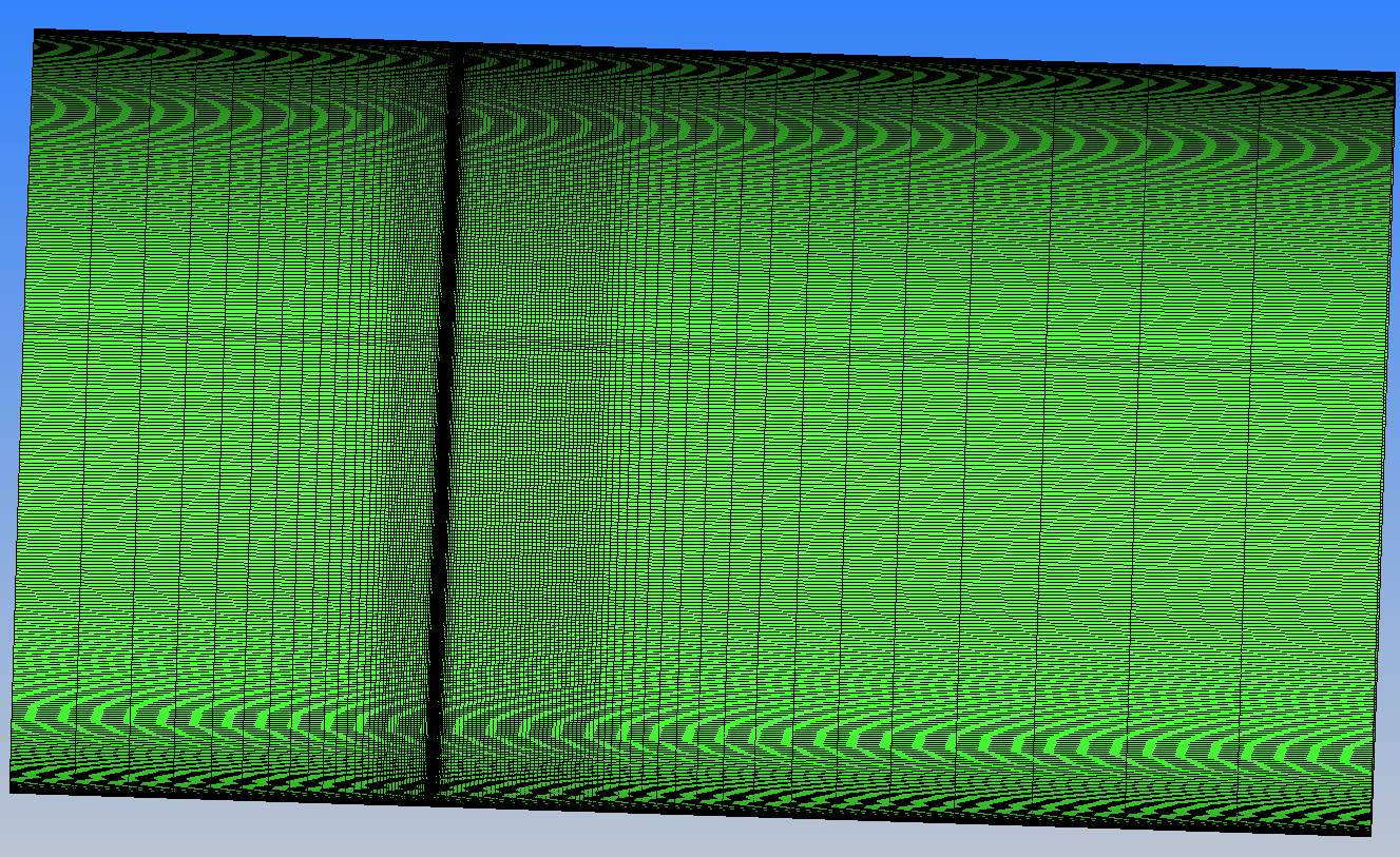

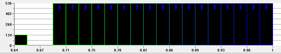

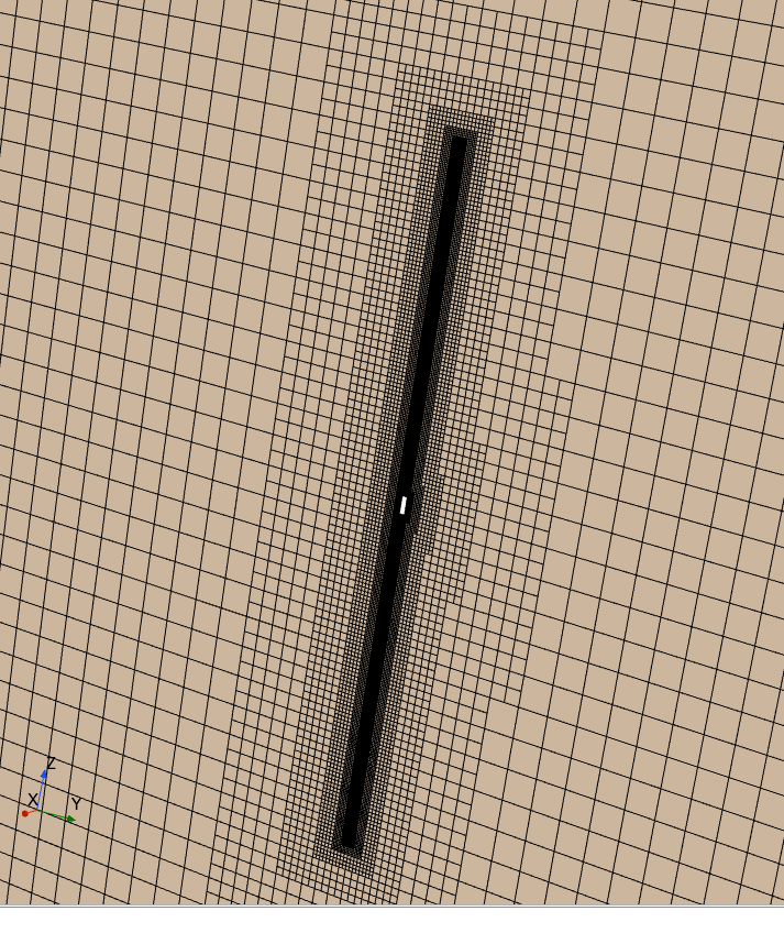

    J Jimmy Yao
    @学流体的小明
    结构类似这种
    网格我是切的面,画成大概这样
    然后拉伸出来的三维网格,大概下面这样
    然后网格质量是下面这样,最好也就这样了,感觉再提升比较困难
    如果再想提升质量的话,估计网格数量会爆炸到好几亿,得不偿失了:135:

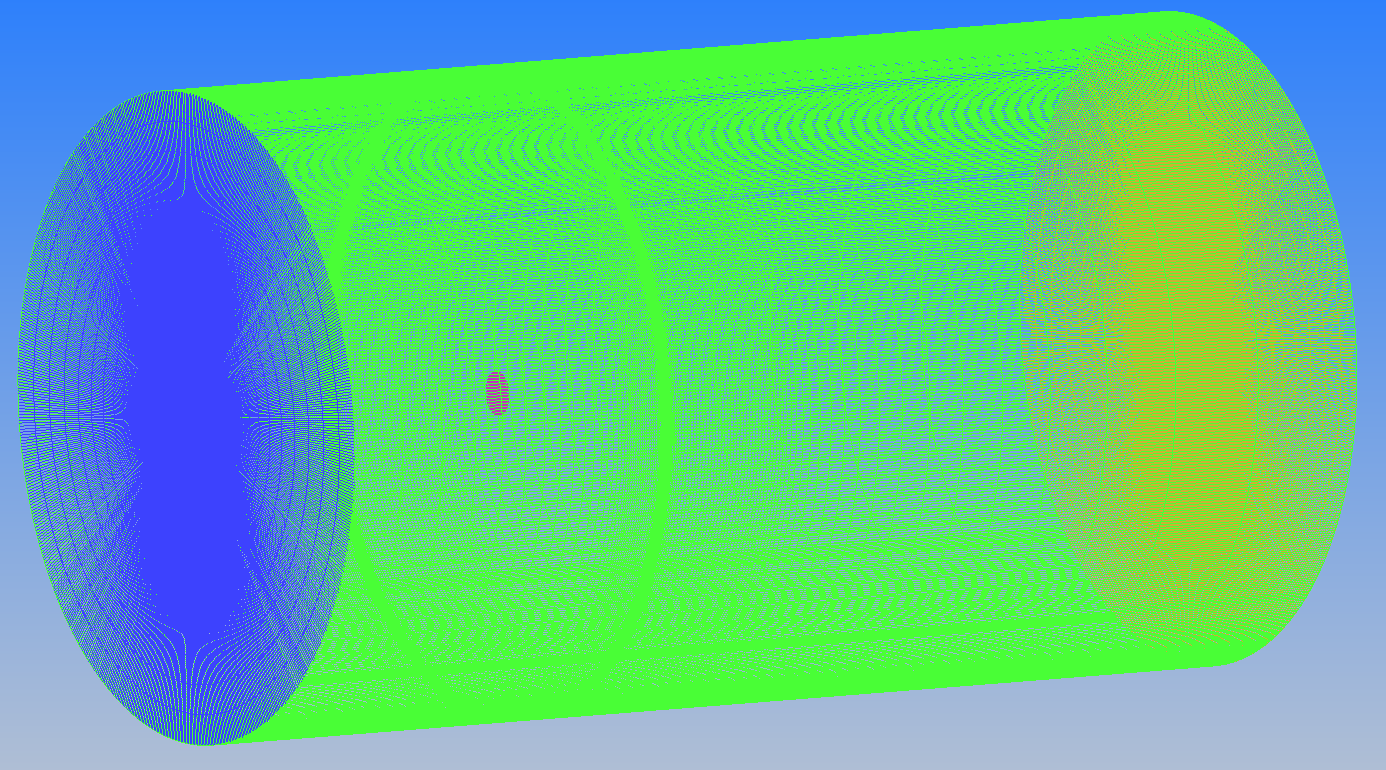

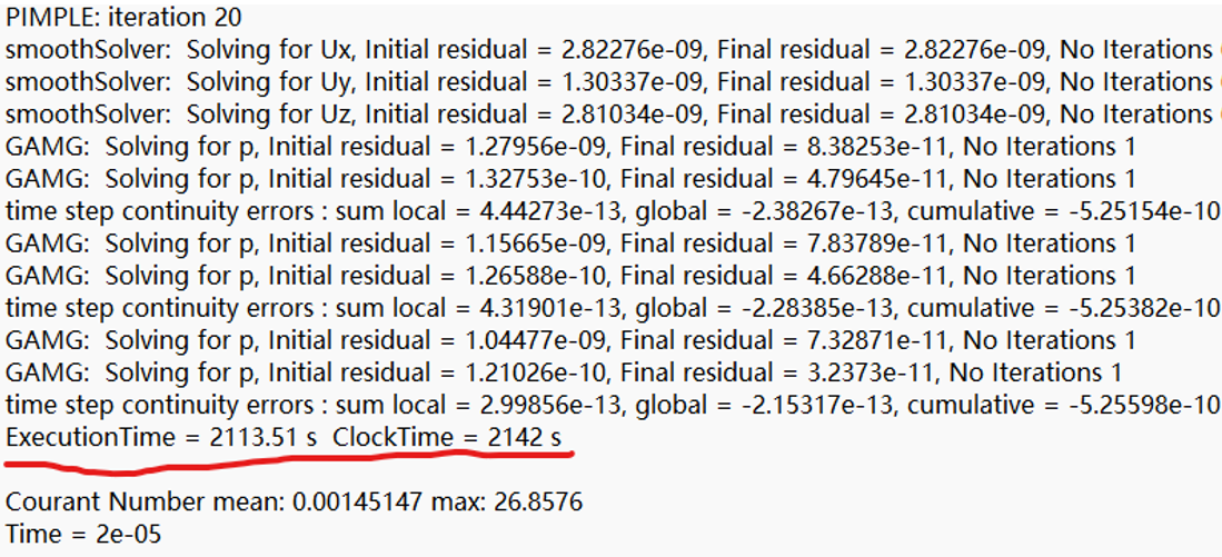

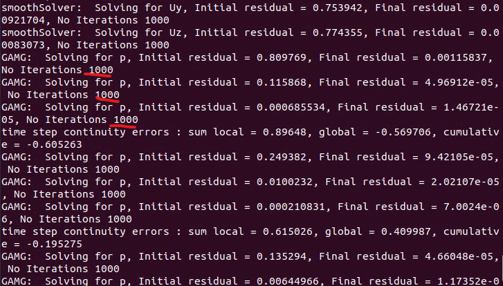

    J Jimmy Yao
    大佬们,我最近在做一个微小散热零件的流固耦合仿真,用的是openfoam+calculix+preCICE。在流固耦合开始运行时候openfoam报错“mpirun detected that one or more processes exited with non-zero status”,我就寻思可能是openfoam的问题,就单独并行计算了下流场,结果算的非常慢,单次迭代都得过1000次:134:
    这是因为流体的网格质量不好吗?我那个零件尺寸很小,存在很小的狭缝(10μm量级,整个零件尺寸在10mm量级,狭缝还是必须计算的),用的ICEM画的纯六面体,最后网格质量在0.69以上吧,结果感觉还是有挺多问题,是不是还是网格的问题?
