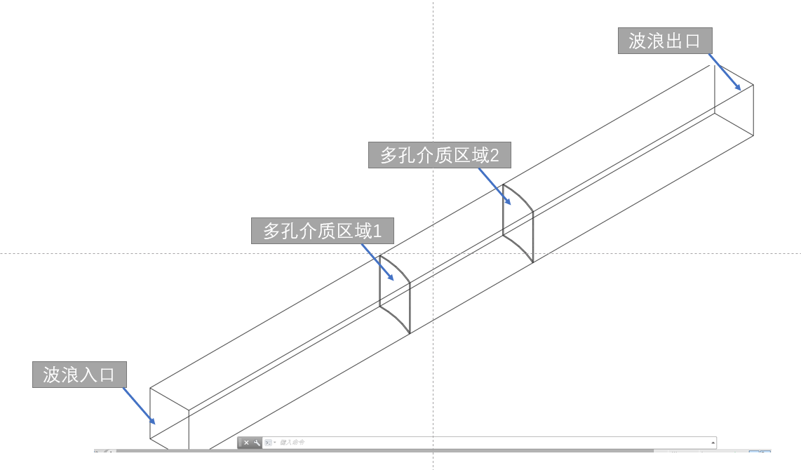

计算域大概长这么样子

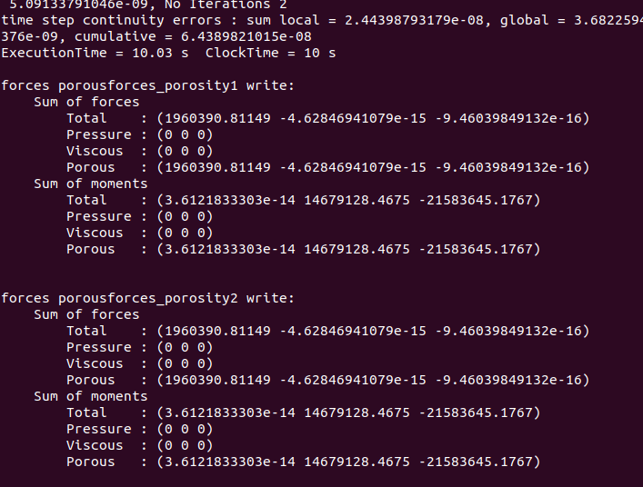

 关于分别监测两块多孔介质区域受力的问题

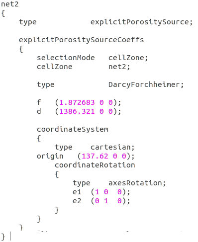

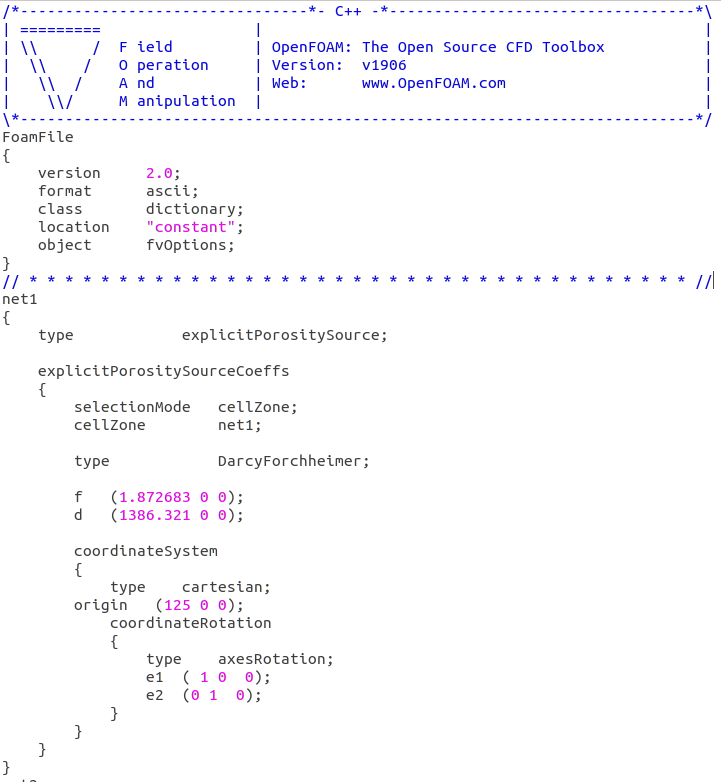

 关于分别监测两块多孔介质区域受力的问题各位老师好,最近在算波浪和两块多孔介质区域作用的算例,多孔介质区域我使用fvoption这个文件定义的,定义文件如下:

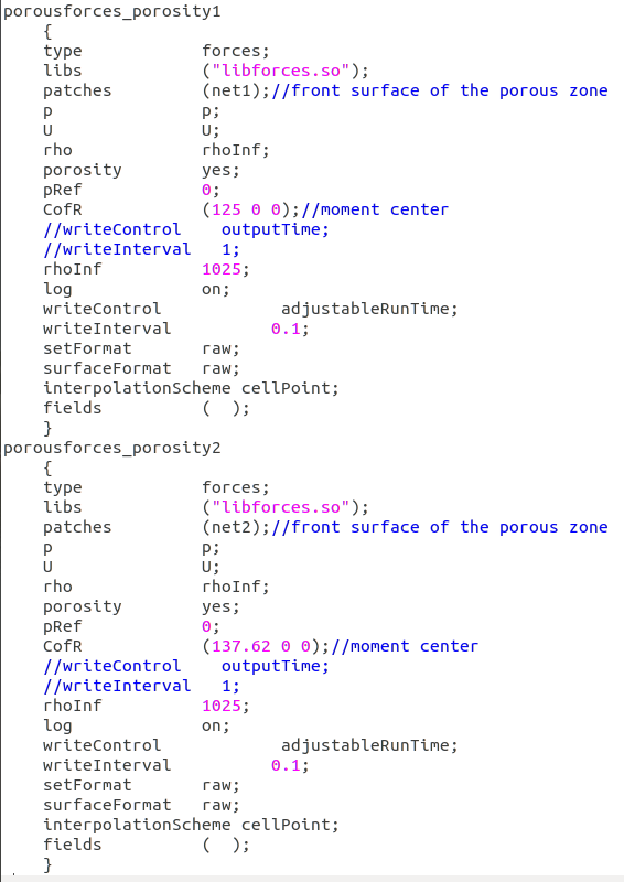

 我的目的是分别输出这两块区域net1和net2各自在波浪作用下的受力时程数据,controldict中的监测设置如下
 但是这个输出的力始终是net1和net2的合力,就像这样: ,两个力输出的一模一样,就是met1和net2的合力,请问下这个情况各位老师有遇到过么,谢谢各位老师了。 ,两个力输出的一模一样,就是met1和net2的合力,请问下这个情况各位老师有遇到过么,谢谢各位老师了。
 算例文件放在百度网盘了,网盘地址:链接: https://pan.baidu.com/s/1KEbd_oVmQPSmJ1_T3B-YQQ?pwd=1234 提取码: 1234 复制这段内容后打开百度网盘手机App,操作更方便哦
 拖曳力、升力@xpqiu 老师您好,我有一个关于监测多孔介质区域体积力的问题想请教下您,我在波浪场中前后设置两块多孔介质区域porosity1和porosity2,然后用function函数分别输出porosity1和porosity2的受到的体积力,但是两个输出的力是一模一样的,经过计算我发现输出的力是porosity1和porosity2的合力,也就是说openfoam没有办法分别输出porosity1和porosity2各自的受力?谢谢老师!

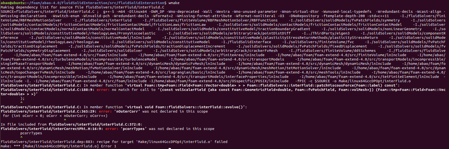

 关于fsiFoam和waveFsiFoam@溯光
 大佬好,我在编译interFluid的时候,遇到了图中的三个错误,我想请教下这三个错误该怎么修改,可有偿,谢谢
 关于fsiFoam和waveFsiFoam@溯光 您好,请问您成功编译了LUOfeng huang那个An opensource solver for wave-induced FSI problems那篇文章介绍的求解器了么,我始终编译不出来,在编译interFluid那一步,请问还有什么文章里没有提到的修改么,谢谢
