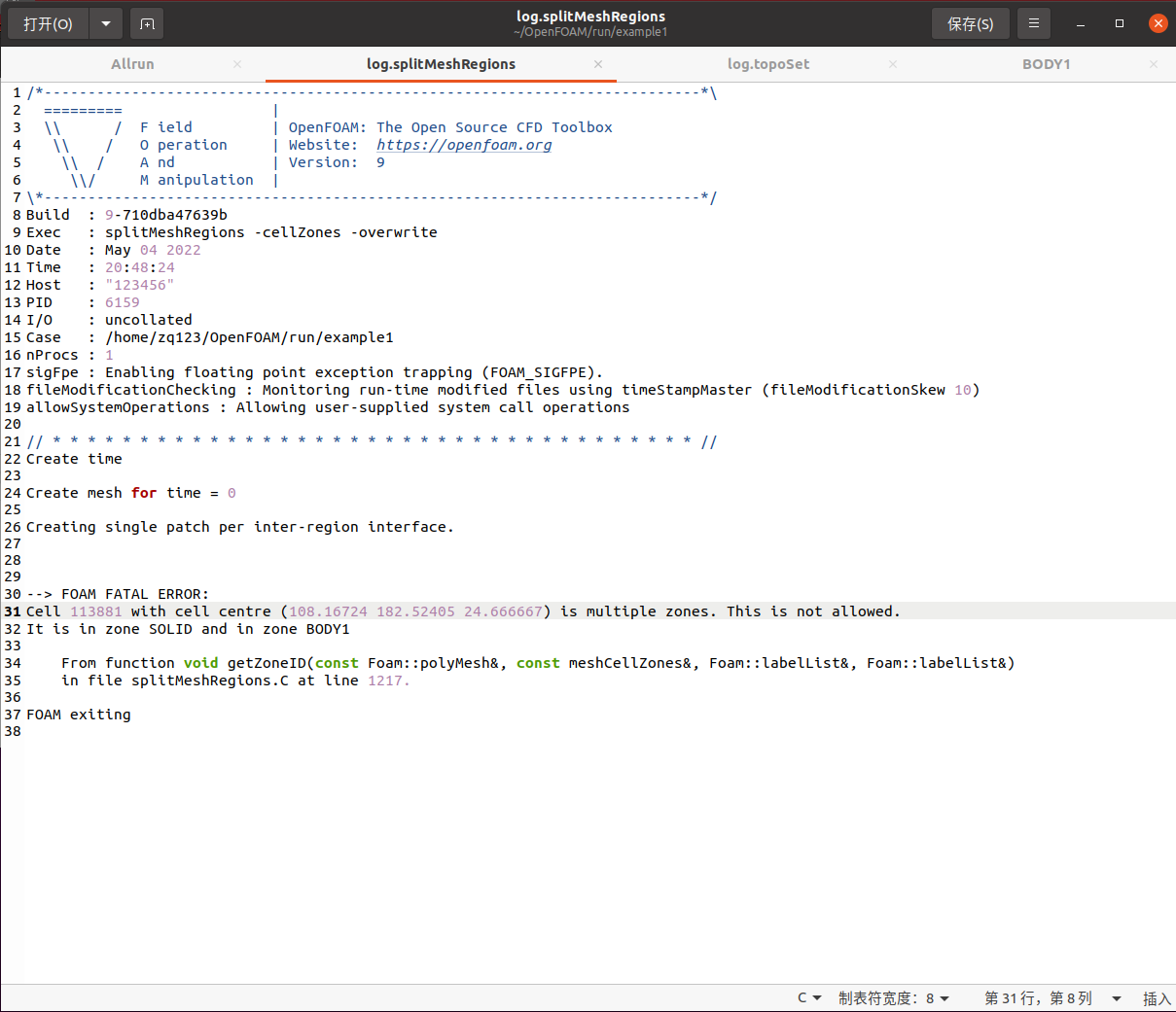

  • 在终端执行Allrun的时候,splitMeshRegions出现了错误
    J jpzhao
    @bestucan 老师,我有一个疑问,我用topoSet划分区域,用splitMeshRegions分开网格,就是为把它们分开,然后设置不同的物性参数,如果我把它们加在一起,那岂不是违背了我当初的目的?(我是在icem画了一个完整的SOLID网格,然后导入openfoam,再将整个网格划分区域。)我在想是不是不能把整个网格分割各个区域的网格呀。
    J jpzhao
    @bestucan solid是在icem里画结构网格建立block产生的,我尝试把它删掉,发现删掉之后,网格就没有了。body1是我在openfoam里面进行topoSet产生的。
    J jpzhao
    因为课题研究的模型复杂,所以先用icem画了一个网格再导入openfoam中,然后用topoSet来划分区域,结果在执行Allrun的时候,splitMeshRegion出现了错误,请教各位老师,这种问题该怎么解决?SOLID是icem画网格的时候默认整个网格为solid,BODY1是solid的一部分,用topoSet划分出来的。微信图片_20220504210931.png

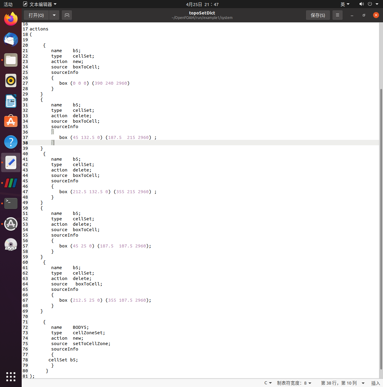

    @李东岳 李老师,我分次topoSet,前面几次的delete都成功,形成空心,最后一次topoSet的时候,delete一些,但没有delete完全。在图中,应该删除四个立方体,但只删除了三个立方体,不知道哪里出现了问题,请李老师帮我看一下。如图所示!mmexport1650971663730.png mmexport1650971661754.png

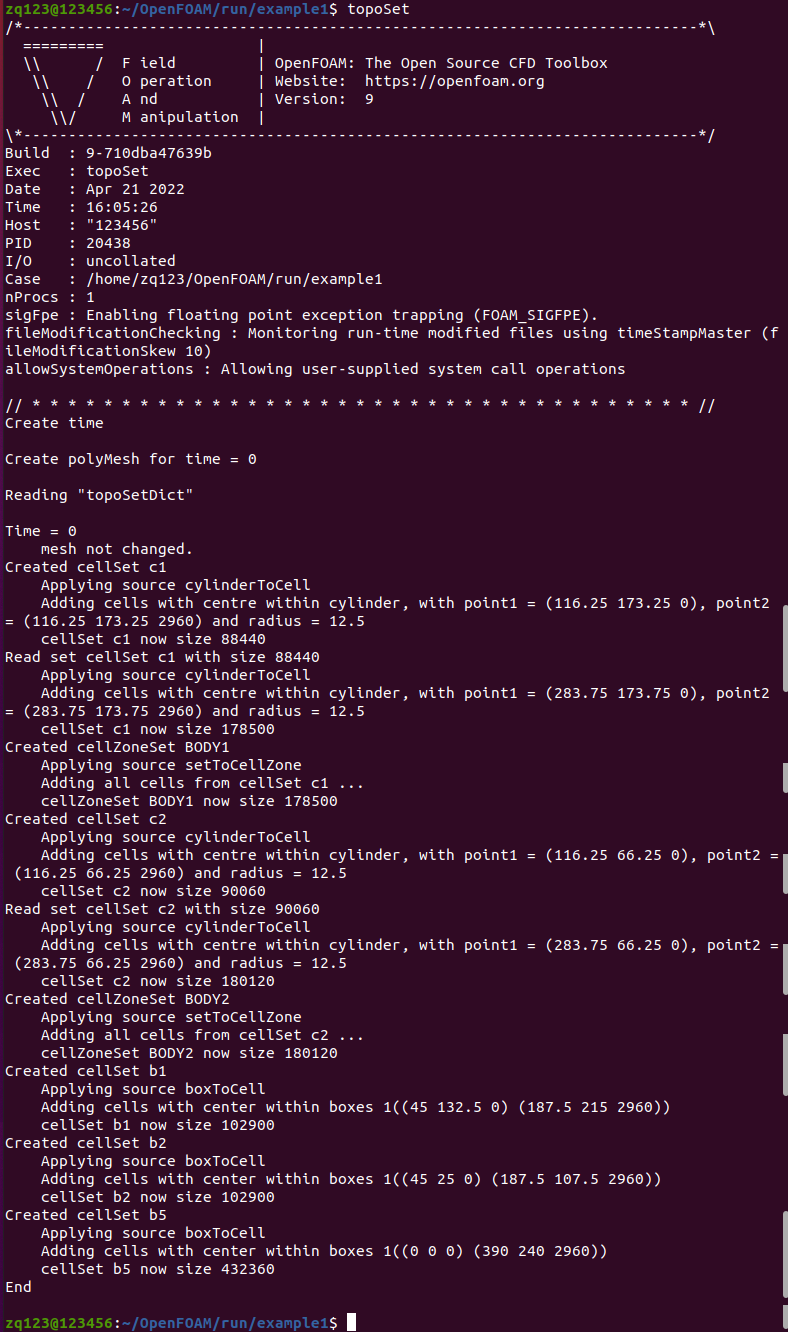

    J jpzhao
    如图所示,在c1里add圆柱,在终端可以看出添加成功,我按照同样的方式在b1里add一个box,从终端的显示来看,并没有添加成功,不知道为什么,也没有delete,请教各位老师,是什么原因造成这样的结果?QQ图片20220421162454.png QQ图片20220421162458.png

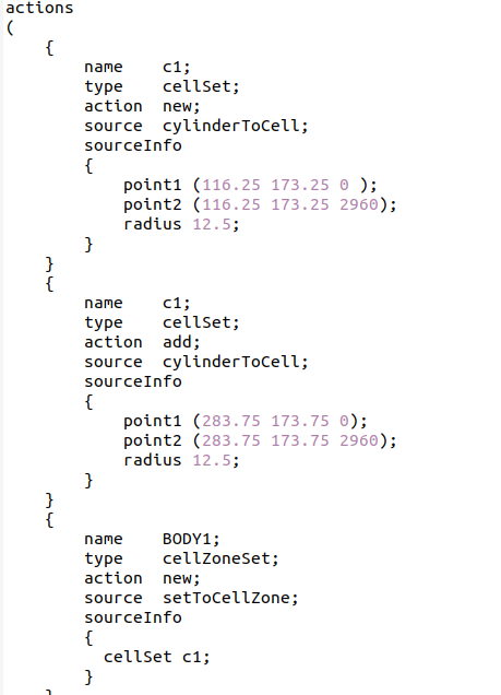

    @bestucan 发现了把c1和c2定义为BODY1的方法,创建了c1,然后在c1里add添加c2的数据,这样就都能定义为BODY1了,举个例子,如图微信图片_20220421151356.png

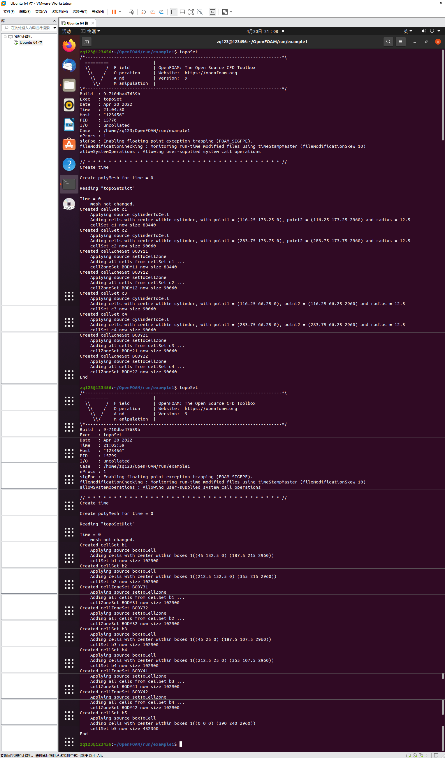

    J jpzhao

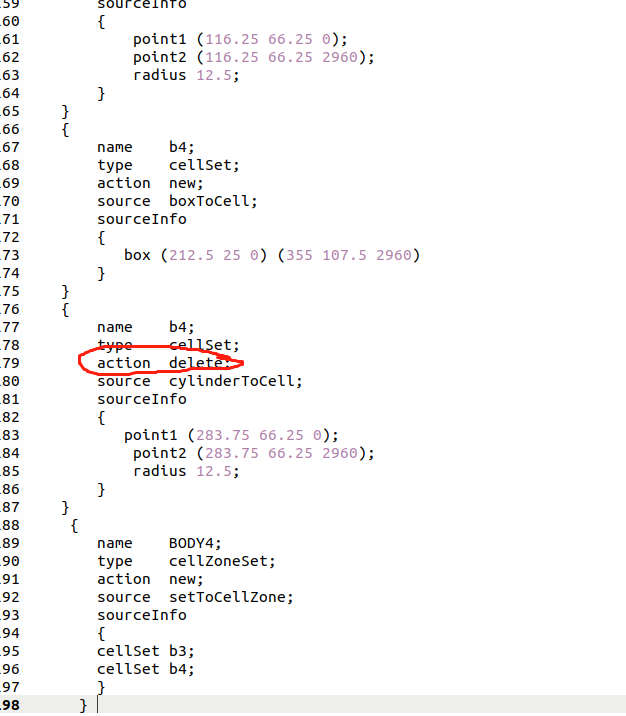

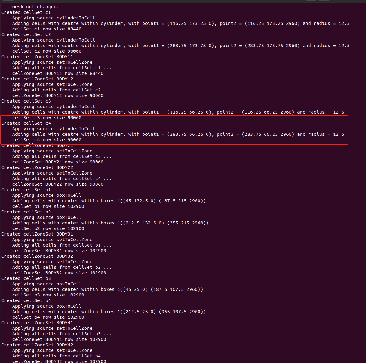

    J jpzhao
    @bestucan 谢谢老师,那个cellSet c1 size为0的问题解决了,我用icem重新画了一下模型和网格,这个问题就解决了。老师,我还想请教一个问题,我想把c1和c2都定义为BODY1,但我用paraview看的时候,发现没有c1的存在。难道两个cellSet不能定义为一个cellZoneSet吗?

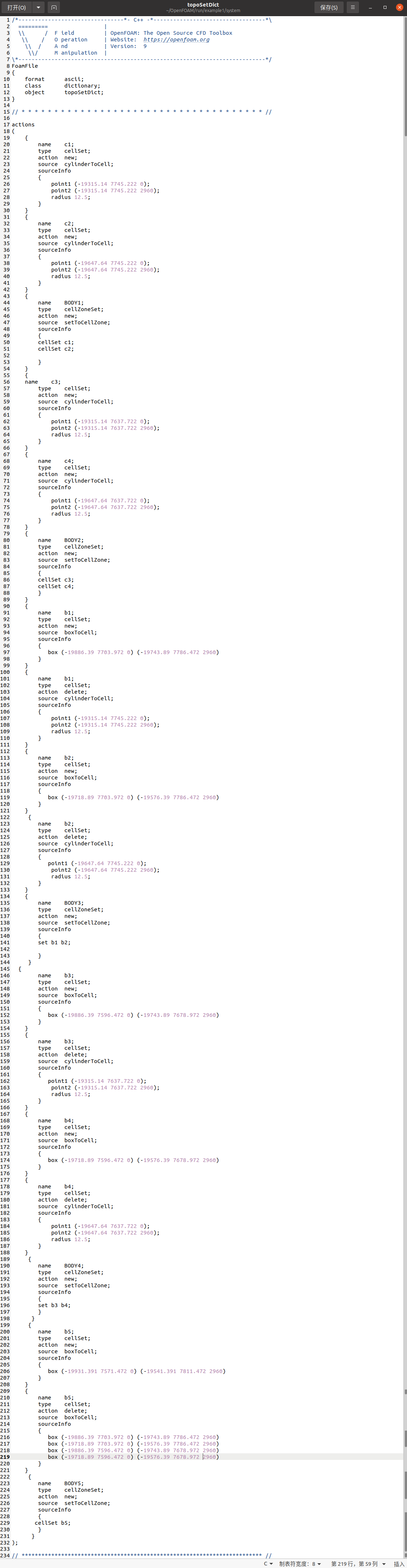

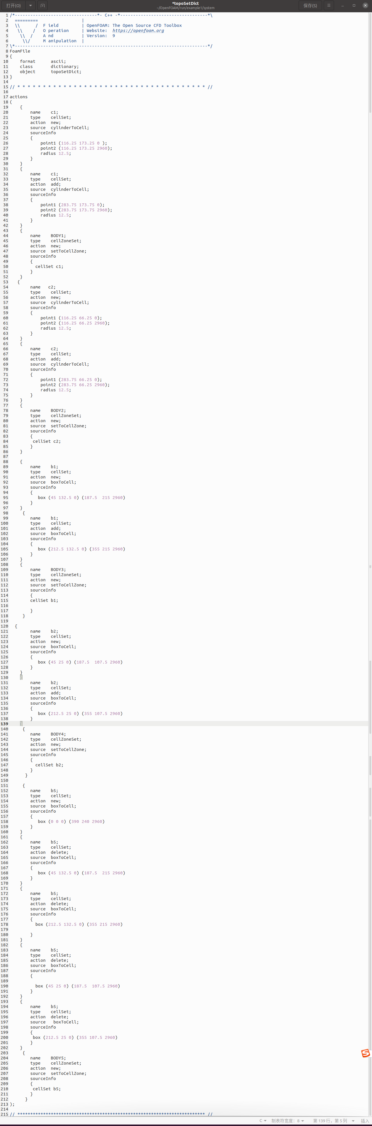

    J jpzhao
    在用topoSet划分区域,想删除中间的部分,形成空心的,不知道为什么删除不了,请教一下各位老师,是我的topoSetDict写错了吗?微信图片_20220420102429.png 微信图片_20220420102434.png

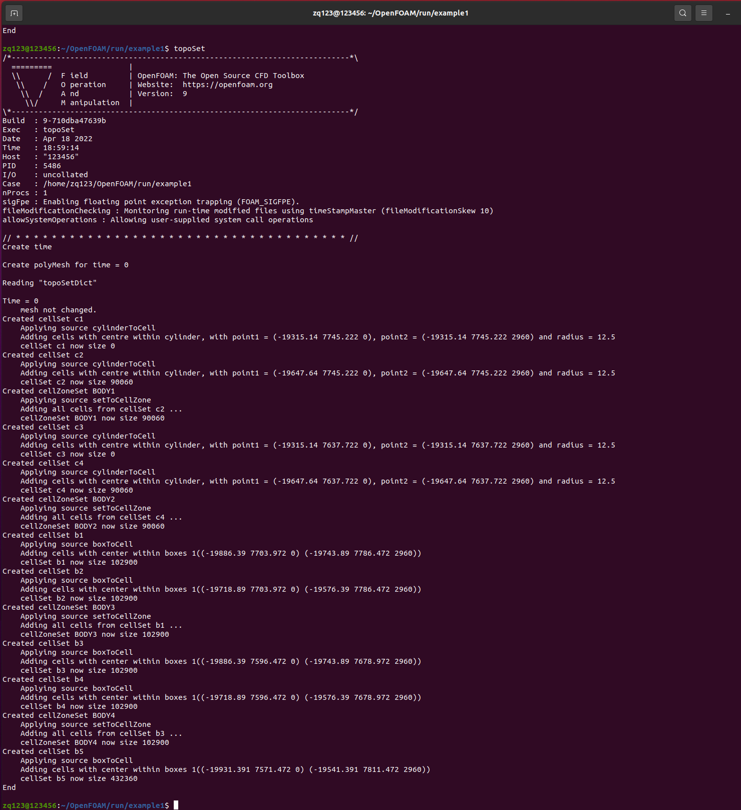

    @bestucan 谢谢老师,我用paraview查看了网格,那个要set的区域在网格内,但Mesh Parts里面还是没有要set的那个区域的部分。我还发现一个问题,我要delete的区域也没有delete,不知道为什么,是不是因为我的topoSeDict有问题呀?

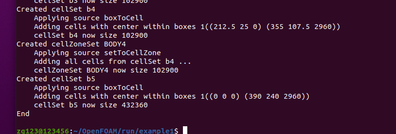

    J jpzhao
    -7353bc566c6b61b6.png -a6c055e3fb239ee.png 请教各位老师,关于topoSet命令的问题,在topoSetDict中,c1和c2被定义为BODY1,c3和c4被定义为BODY2,b1和b2被定义为BODY3,b3和b4被定义为BODY4。但在执行topoSet时,出现了cellSet c1 size为0类似的问题,不知道是什么原因。

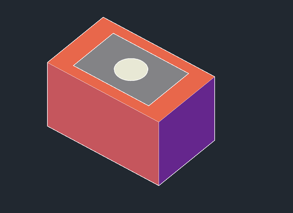

    J jpzhao
    微信图片_20220415095131.png 如图,图中的白色圆柱是流体,灰色的是固体1 ,橙色的是固体2,在topoSetDict中怎么来定义相应的计算域,我看算例中,是依据box来定义的,圆柱体也可以这样定义吗?但是灰色和橙色的中间都有空心,是不是不可以用box来定义了?那有什么办法可以解决这个问题吗?
