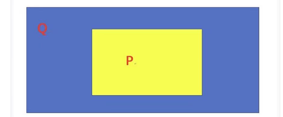

    9f0d5895-c172-4864-be9c-baeb94b66c2a-be3571a763f30ec6b4f4e04659aef1a.jpg ,我想在PQ中求解一套控制方程,同在P中求解林一套控制方程,这种要怎么实现了,有大佬了解吗
  • OpenFOAM中实现结果的转移
    K kcol
    我通过计算出整个Q的速度分布后,我想在P中以刚刚计算出的速度值作为初始值重新计算,在P中计算时整个计算域未P,并重新赋予P的边界条件,我想用两个算例文件夹来实现,可是困难是如何将第一步计算出的结果转移到第二个文件内,并作为初始值,请问OpenFOAM可以实现这种吗

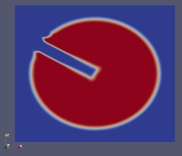

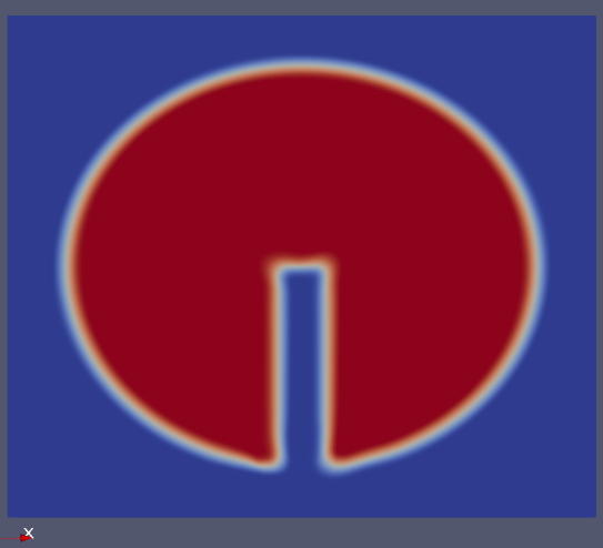

    K kcol
    谢谢东岳大神。但是我现在有个算法,按照这个植入好像算的结果不对,能算一个周期的时间步只算了不到一个周期。
    具体算法如下:
    代码如下```
    code_text
        const dimensionedScalar DeltaT = runTime.deltaT();
        dimensionedScalar r = 1.5;
        volScalarField alpha10("alpha10", 2*alpha1-alpha1.oldTime());
        volScalarField alpha11("alpha11", 2*alpha1-0.5*alpha1.oldTime());
        volVectorField U10("U10",2*U-U.oldTime());
        phi10 = fvc::interpolate(U10)& mesh.Sf();
        H = twoPhaseProperties.calcuH(alpha10);
        H.correctBoundaryConditions();
        dimensionedScalar beta_ = sqrt(1.5/(thicknesss_*thicknesss_*Mu_*DeltaT));
        fvScalarMatrix midEqn
            fvm::laplacian(mid)
            -fvm::Sp((c-sqrt(c*c-1))*beta_,mid)
        solve
            midEqn
            (-fvc::div(phi10,alpha10)+alpha11/DeltaT)/(thicknesss_*thicknesss_*Mu_)
            +fvc::laplacian(H/(thicknesss_*thicknesss_)-2*c*beta_*alpha10)
        mid.correctBoundaryConditions();
        fvScalarMatrix alpha1Eqn
            fvm::laplacian(alpha1)
            -fvm::Sp((c+sqrt(c*c-1))*beta_,alpha1)
        solve
            alpha1Eqn
            ==mid
        alpha1.correctBoundaryConditions();
        alpha1 = max(min(alpha1,1.0),-1.0);
    这是计算一个周期的结果
    如果我将代码更改为
    code_text
        volScalarField alpha10("alpha10", 2*alpha1.oldTime()-alpha1.oldTime().oldTime());
        volScalarField alpha11("alpha11", 2*alpha1.oldTime()-0.5*alpha1.oldTime().oldTime());
        volVectorField U10("U10",2*U.oldTime()-U.oldTime().oldTime());
            fvm::laplacian(mid)
        solve
            midEqn
        solve
            alpha1Eqn
            ==mid
    这是这段代码的计算结果
    这才是一个周期,我实在是弄不清楚问题在哪希望大佬可以解答一下
