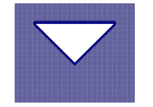

  • 关于结构入水的问题有些疑问
    K kennyadapter

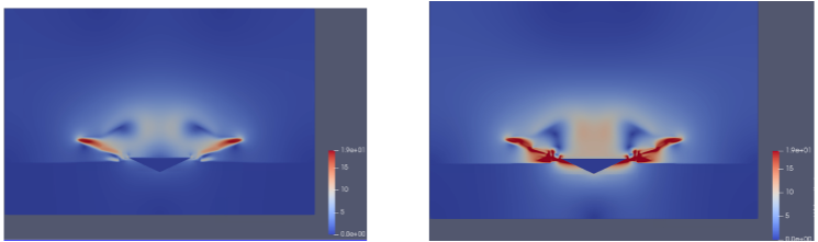

    各位老师们好,我最近使用OpenFOAM做楔形自由落体入水,OpenFOAM版本是 1906。我通过修改overInterDyMFoam例子中floatingBody案例将一个方块自由落体进入水中,发现可以计算,然后我将方块通过snappyHexMesh换为楔形,发现在计算到一半就发散了。
    发散前后的速度场如图所示:

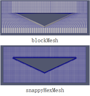

    我尝试使用blockMesh自己画楔形结果也是在某一处发散。
    两个楔形网格如图所示:
    motionSolverLibs    ("libsixDoFRigidBodyMotion.so");
    dynamicFvMesh       dynamicOversetFvMesh;
    solver          sixDoFRigidBodyMotion;
    sixDoFRigidBodyMotionCoeffs
        patches         (floatingObject);
        innerDistance   100.0;
        outerDistance   101.0;
        centreOfMass    (3 1.5 1.2);
    	momentOfInertia (40 921 921);
        // Density of the solid
        rhoSolid        466.7;
        // Cuboid mass
        mass           94.08;
    velocity (0 0 -6.5788);
        report          on;
        accelerationRelaxation 0.6;
        accelerationDamping    0.9;
        solver
            type Newmark;
        constraints
            fixedPoint
                 sixDoFRigidBodyMotionConstraint point;
                 centreOfRotation (0.5 0.45 0.1);
            fixedLine
                sixDoFRigidBodyMotionConstraint line;
                //centreOfRotation (0.5 0.45 0.1);
                direction (0 0 1);
             fixedorentation
                sixDoFRigidBodyMotionConstraint orientation;
            fixedAxis
                sixDoFRigidBodyMotionConstraint axis;
                axis (0 1 0);
    这是我动网格的代码,也尝试改过
    数值,但是效果也不明显,希望各位老师给出一些建议,非常感谢!

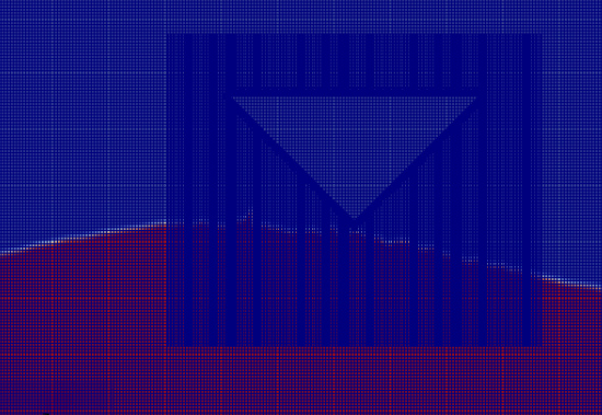

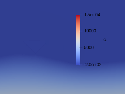

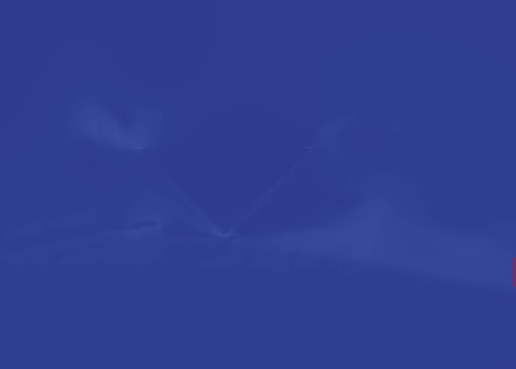

    alphawater:
  • OpenFOAM重叠网格

    在子网格用snappyHexMesh生成楔形:
    将两套网格结合起来:
