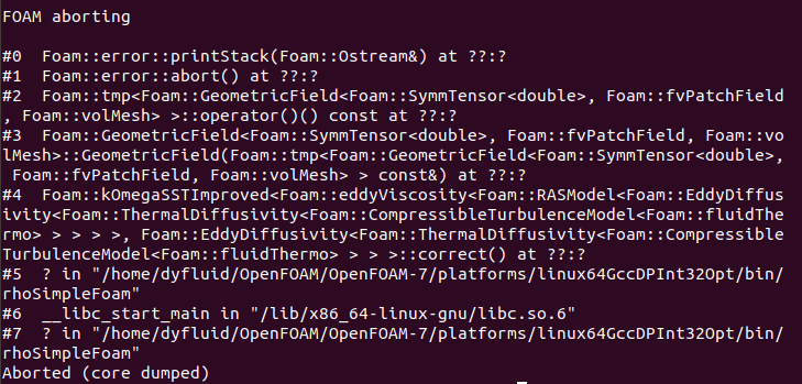

 调用新编译的湍流模型进行运算,只计算了一步,出现了这样错误提示,有老师碰到过吗?@King_RVM 我解决了我的问题,是乱用了tmp这个内存管理工具,删掉就编译通过了
 修改湍流模型,定义表达式的问题@Cr 非常非常感谢你的分析和回复,我的编译通过了,编译通过之后运行算例有新的问题,原因是tmp这个内存管理小工具用得不好,我最新的通过编译的部分修改如下,供大家参考
 调用新编译的湍流模型进行运算,只计算了一步,出现了这样错误提示,有老师碰到过吗?@悬浮的猪 我想请问你解决了你的问题么?我是修改了komegaSST湍流模型,编译后运行自己的算例,结果报错,跟你的错误很类似

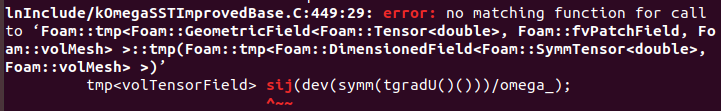

 修改湍流模型,定义表达式的问题@Cr 非常感谢这部分资料的提供,我没想过源代码会有问题

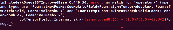

 修改湍流模型,定义表达式的问题@Cr 我尝试过改成一样的类型,所有都改成vol##Type##Field,但是这样sij会报错
  在这里 dev(symm(tgradU()()))是张量除以一个标量还是张量,还是报错。
 dev(symm(tgradU()()))的灵感来自于李老师的东岳流体网站http://www.dyfluid.com/docs/tensor.html

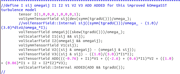

 修改湍流模型,定义表达式的问题@Cr 我发现问题来自于单位矩阵的相乘,当我用更简洁的形式去表达sij来避免单位对角矩阵I的表达,sij没有报错,但是V3关于I 的部分报错了。其实我想添加的表达式是
 其中sij为 除以omega_来做到无量纲化,而图中omegeij为 除以omega_来做到无量纲化,而图中omegeij为
  除以omega_来做到无因次化 除以omega_来做到无因次化
 我现在修改后的定义为

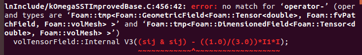

 V3中的I不可避免,因为需要将那一项从标量转为张量,现在的报错如下

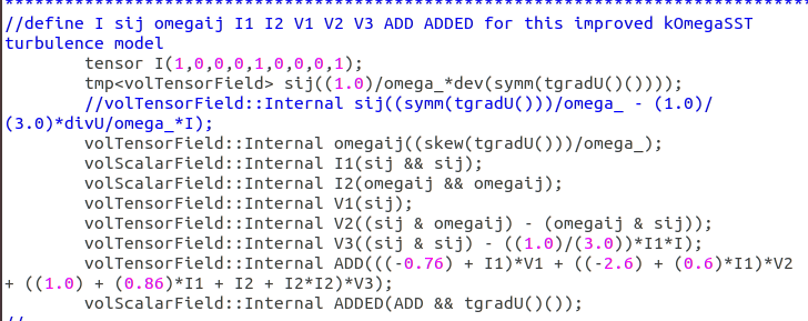

 修改湍流模型,定义表达式的问题@Cr 是的,我定义I1 I2的时候调用了转置函数,但是我现在发现实际上我不需要,于是删去了转置计算。关于量纲的问题,你说的很对,虽然sij omegeij、标量I1 I2和张量V1 V2 V3没有量纲,但是定义过程中S 与 Omega有量纲,为了减少量纲的问题,我定义如下

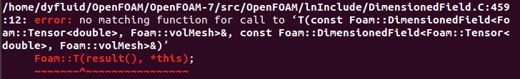

 sij 与 omegaij的无量纲化是通过除以omega_实现的。现在的报错是与定义的张量I 有关,在sij中,场离散的项symm(tgradU())不能直接与单位对角矩阵I相加减,该怎样把I转换成一样的类型呢?我想通过volTensorField定义I,但是报错。我定义单位对角阵是因为定义sij中1/3*partU/partx需要乘以狄拉克函数,实际计算中就是单位对角阵。
 目前报错如下:

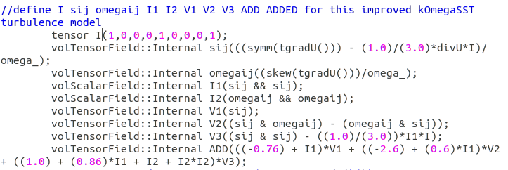

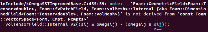

 修改湍流模型,定义表达式的问题@Cr 谢谢你的回复!我把跟sij的量都修改成了::Internal的形式,这几个量编译倒是没有报错,但是出现了新的错误,提示是openfoam里面源代码的错误,如下
 这是怎么回事呢?DimensionedField是定义单位的,我定义的标量矢量I1 I2 V1 V2 V3都是无量纲的量,最后的量纲是乘以密度与湍动能决定的
 修改湍流模型,定义表达式的问题@bestucan 谢谢跟我讨论!divU的定义是标量
 S跟I 都是张量,我觉得应该可以相加减啊
