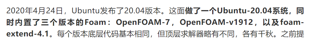

    K kisssinger
    昨天下的是这个版本,我这下载速度在2M—4M

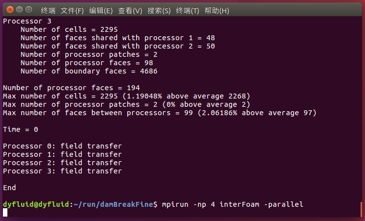

    K kisssinger
    @cccrrryyy 就是并行命令回车之后没有任何反应,就像图片显示的状态。

    K kisssinger
    在做openfoam的中文指南中第二章关于并行的例子的时候,前面的处理的和指南中一样,在最后使用并行计算的时候出现下图的问题,不是是我的电脑还没有算完还是出现了错误,恳请各位大佬不吝赐教。
