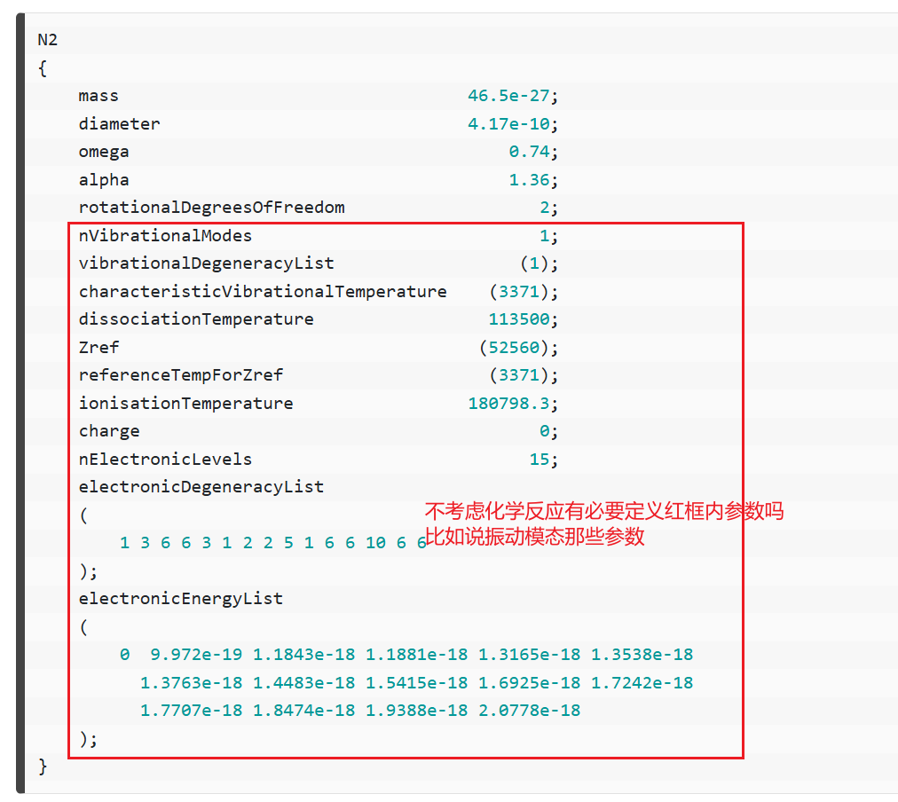

大佬如果不考虑化学反应的话,分子性质需要定义红框内参数吗?因为我看官方tutorial里supersonicFlatPlate案例里没有定义那些参数,因为我需要模拟水分子,很多参数查不到。不需要,你可以看一下bird的书,也可以扒一下代码,不考虑化学反应的话,看你选择的粒子模型,根据模型的需要定义相关参数就可以了

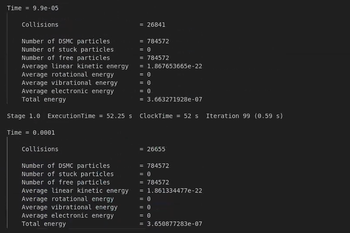

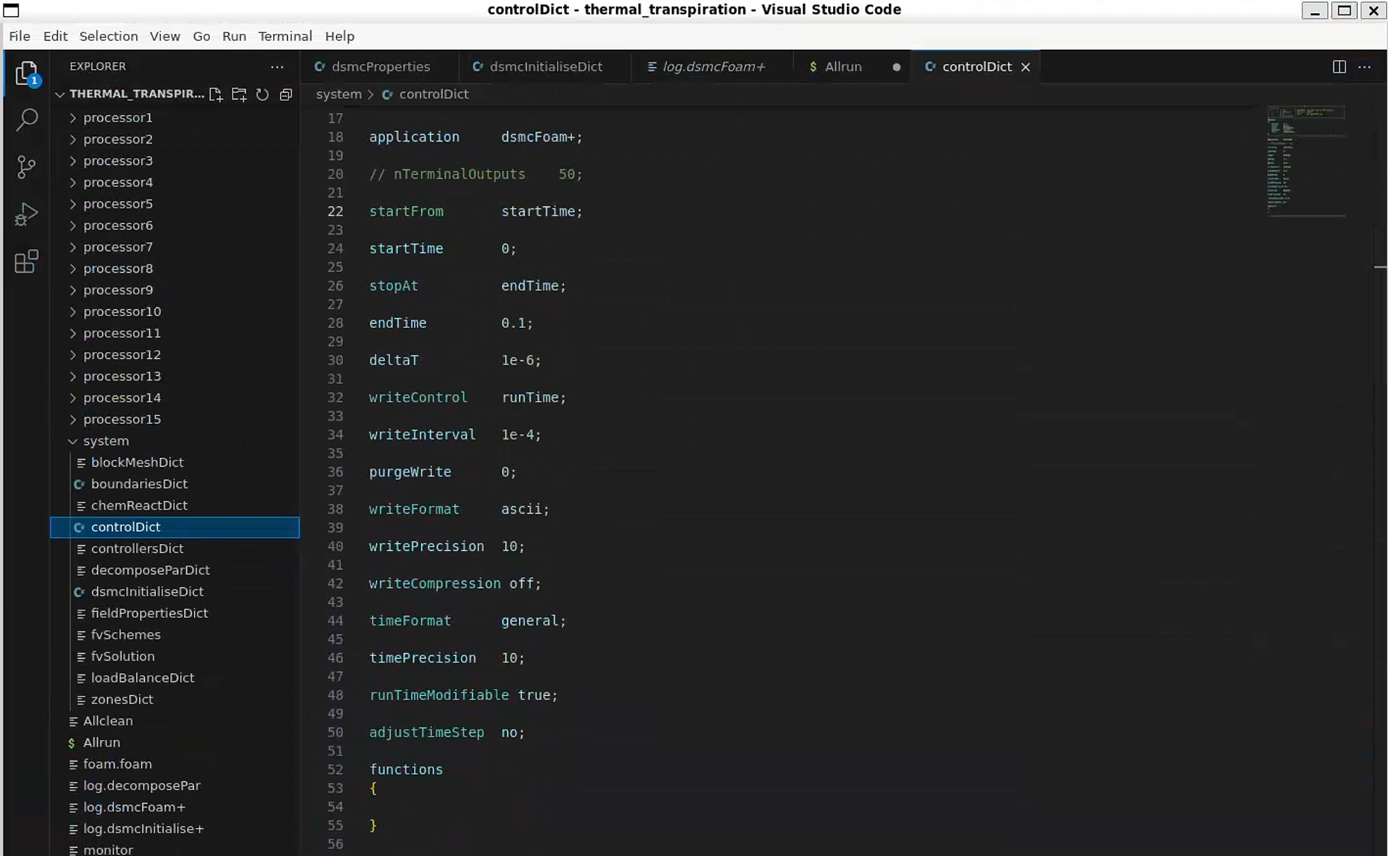

DSMC时间平均@kuangyonglin 您好,请问在使用dsmcfoam+进行计算时,初始运行一段时间步数,计算就会停止是什么原因(并没有到达设定的endTime)
看不出来啊,看着
controlDict看着挺正常的 -

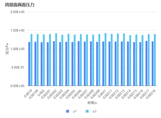

用snappyHexMeshDict生成周期性边界问题将 matchTolerance 放的特别大能够让仿真跑起来,但是计算结果显示两边周期面上的压力分布不是一样,如图所示是不同时间步,两周期面上的平均压力,其中有一面的平均压力稳定高于另一面的压力
不知道是求解器的问题还是这里设置的问题
有朋友遇见过类似情况吗?

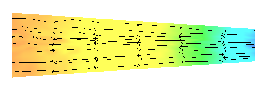

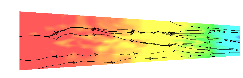

时间平均前的结果:
时间平均后的结果:
显然,时间平均起到了降噪的作用
