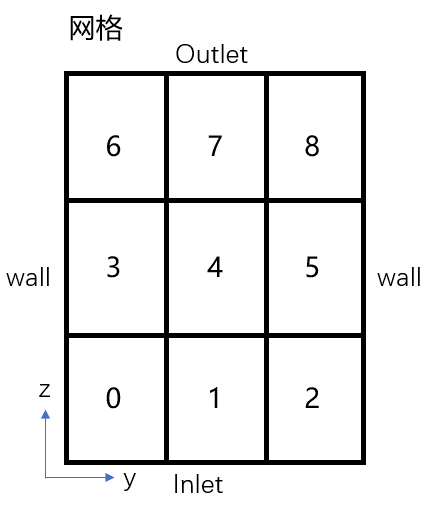

可压缩求解器coalChemistryFoam计算纯气体流动压降有误!前一段时间搭建了流化床求解器(燃烧、密相颗粒流动求解器,下称newSolver),目前需要对这个求解器进行冷态颗粒流动的验证(常温,关闭化学反应、燃烧和传热)。通过验证发现颗粒轴向速度和实验吻合较好,但是气相压降差距很大,而使用MPPICFoam计算相同的case可以得到准确的压降(稳定时newSolver比MPPICFoam压降高两倍多)。
为了找到问题所在,于是关闭颗粒计算纯气体流动的速度和压降,发现newSolver和MPPICFoam计算得到的气相速度相同但是压降有一定差距。因此猜测是气相压力方程计算的问题。
由于newSolver是基于coalChemistryFoam流体方程加入alpha的修改的,纯气体流动情况下alpha=1。为了排除我修改方程所导致的错误,因此用coalChemistryFoam(关闭化学反应、燃烧和传热)计算纯气体流动看能否得到准确的结果。结果发现压降仍然有差距。
难道coalChemisryFoam变密度的求解器无法计算常密度的情况吗?coalChemistryFoam是反应所导致的密度变化,关闭化学反应按理说密度应该是不变的,为何计算结果与实际差距大?常温纯气体流动压降都不准,加上化学反应燃烧后压降会准吗?

fvScalarMatrix pEqn ( fvm::ddt(psi, p) + fvc::div(phiHbyA) - fvm::laplacian(rhorAUf, p) == coalParcels.Srho() + fvOptions(psi, p, rho.name()) );纯气体流动验证的几何模型和网格如下图所示
请各位大佬指教!
