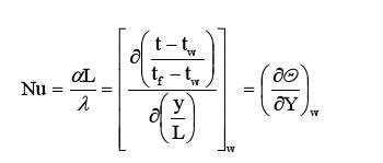

    L lsprxd
    努赛尔数为无量纲的一个准则数,为壁面法向无量纲过余温度梯度,最后的定义我们可以看到是这个形式,是用无量纲形式表达;
    但我在编程计算的时候采用的是原始变量,没有采用无量纲方程,这样的话如何计算努塞尔数?

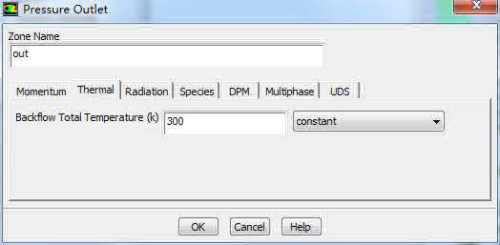

    L lsprxd
    我要模拟一个简单的二维强迫对流换热,边界条件为速度入口,压力出口0,入口温度为0,上下壁面温度为1,出口温度不知道,在压力出口时该如何设置,出口温度应该是热流密度为0啊!0_1509693363207_QQ截图20171103150718.jpg
    他这个回流温度是什么?
