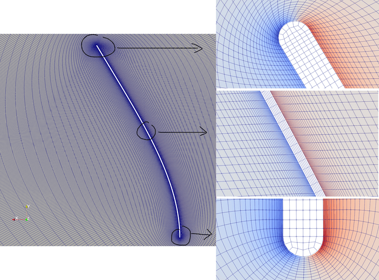

    再次更新进展:
    在displacementLaplacianFvMotionSolver基础上修改了一下,把边界(交界面)上固体域传来的位移分为刚性平移和局部变形,只针对后者求解laplacian方程得cellDisplacement场,插值到pointDisplacement场后再加上刚性平移场输出。这样改后,虽然时间步还是不能很大(否则端部还是出现“跟不上”的问题),但在和之前相同的时间步下,走了393个直径后的效果依旧很好:
    还存在的一个问题是边界附近的网格变化没有考虑到正交(如右中图),可能是扩散方程求解变形的固有问题?也许对时间步长的限制也是因此导致的。了解到rbfMotionSolver这种求解方法,不知道是否可以解决这个问题?

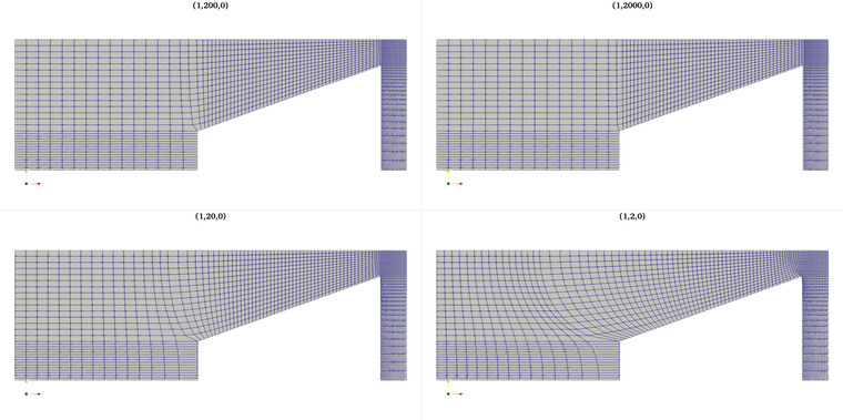

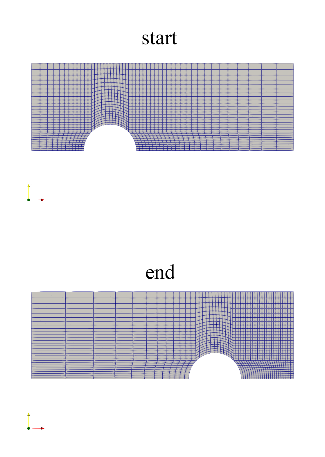

    给感兴趣的同学老师们更新一下进展:
    1. directional diffusivity对我的三维情况,效果比inverDistance扩散模型更差,给的diffusivity directional (1,200,200),只运动了不到两个直径网格便发散了
    2. directional diffusivity好像只有给(a, b, 0)且a<<b这种模式才有效果,且仅针对单向平移的二维网格。用不同的参数试了试moving cone算例
      尝试把moving cone改为球,diffusivity directional (1,200,0),效果也不错
    3. 我的情况目前只有减小时间步长了,移动33个直径后还没发散

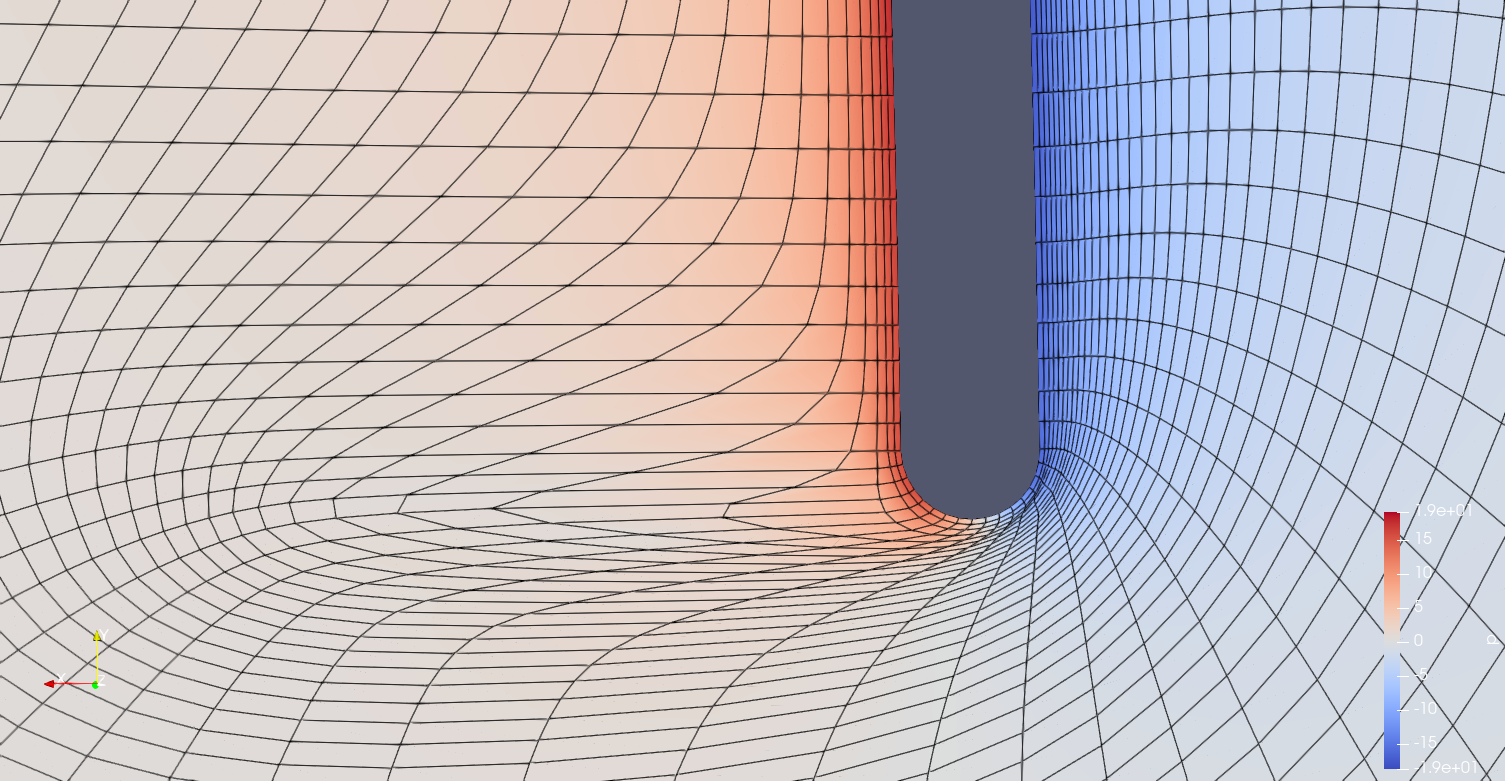

    L lwjetmann
    @李东岳 是扩散模型处理的:diffusivity quadratic inverseDistance (cylinder)
    1楼的图给的是圆柱的对称平面(圆柱端部用半球过渡的),圆柱往x负方向动(水平往右)。到图中发散的时刻,圆柱已经走了16个直径。将时间步长减小为当前的十分之一,网格变形能跟上,但是算得太慢了。所以想能不能通过改扩散系数模型来让网格在大步长的情况下也能 “跟着动” 。

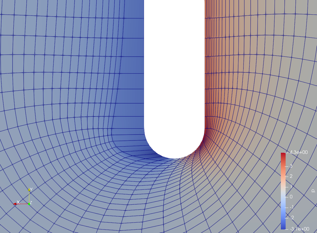

    L lwjetmann
    请教各位大神!OpenFOAM变形网格,步长大了之后,物面附近网格就跟不上了(如下图)。除了减小步长(实在是太耗费时间),还能通过使用不同diffusivity模型来改善吗,比如directional?这方面找不到啥帖子或讲解,自己测试也一头雾水,根本不知道原理上是怎么影响网格变形的。能给推荐几篇论文读读也十分感谢!
    背景:
    我在做一个流固耦合模拟,一根3D圆柱在横向平动时的变形,一端运动给定。因为preCICE耦合还不支持重叠网格,只能使用displacementLaplacian求解器,根据圆柱物面的平动位移+变形,将全场网格变形。试了几天后发现,OpenFOAM很难算大变形呐(虽然我这个问题主要是平动造成的大变形,可是又不能用solidBody)
