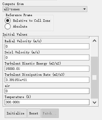

@ibelief 这个是截图错啦,初始化时确实是1.还有axis确实设置为x轴了

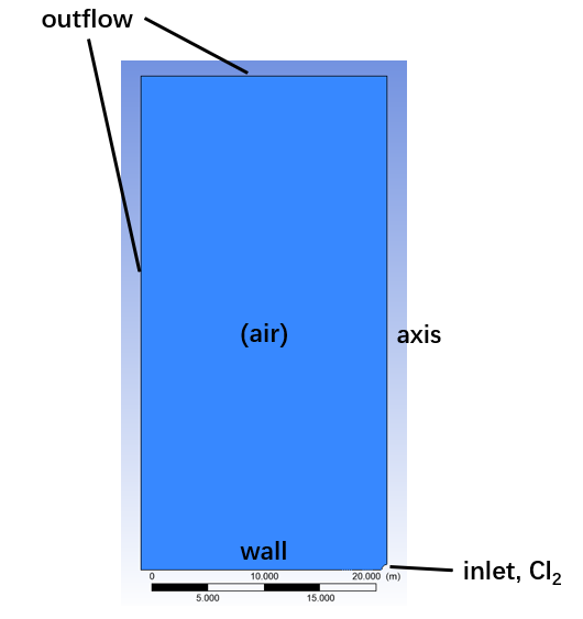

 fluent计算多组分气体混合扩散问题求助
 fluent计算多组分气体混合扩散问题求助大家好,想请教一个做气体扩散时遇到的问题。算例如下图所示,是以右边axis边界为轴旋转,用2d求解器计算的一个axis symmetric swirl的瞬态算例。
 初始时间时区域内充满空气,右下角入口注入高速氯气5ms,然后让其自由扩散。因为想模拟的是室外露天环境,所以上面和左边的边界采用了outflow边界,氯气入口采用了velocity inlet边界。

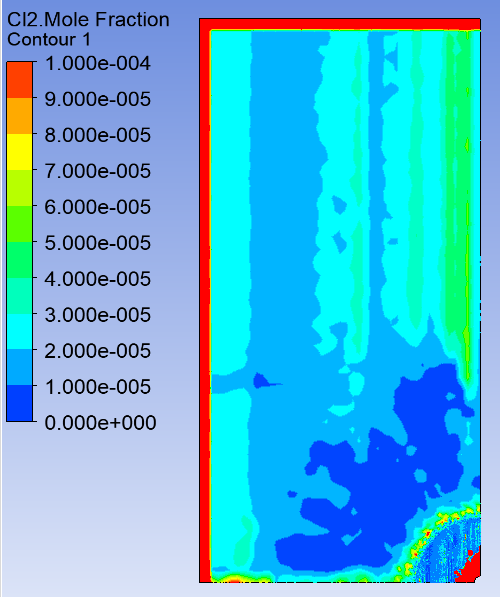

 在计算到87ms的时候,我选了一个结果文件画了0-0.0001范围的氯气摩尔分数看了一下,出现下图中的情况。这意味着有氯气从outflow边界外流入,这显然是相当不合理的。
 我猜测可能是我在做初始化的时候犯了很低级的错误,但不知道在哪里,故贴出来向各位请教:

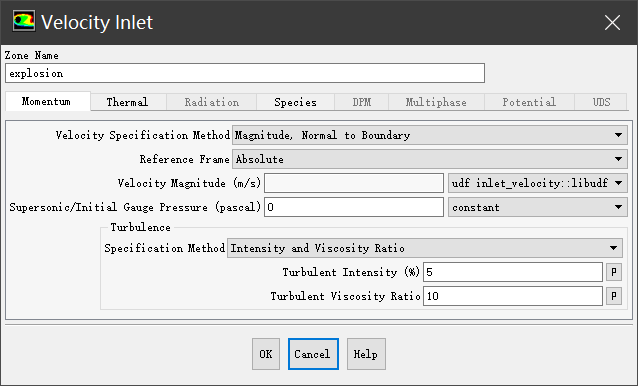

 入口边界条件的设置如下:
