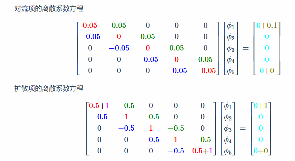

为什么压力泊松方程离散后的矩阵是非对角占优的啊?@xpqiu 收到,还是非常感谢!!解释的已经很清晰了!
为什么压力泊松方程离散后的矩阵是非对角占优的啊?@李东岳 好的,谢谢李老师回复。“扩散项两个对角的元素是因为边界条件的作用”确实是这样!不过中间三个元素也满足对角占优啊
为什么压力泊松方程离散后的矩阵是非对角占优的啊?@xpqiu 好的!非常感激xpqiu教授的精彩细致的回复,那我可不可以根据您的回答总结这样一句话:单纯含有扩散项的方程离散后得到的矩阵性质并不好(因为不是严格对角占优的)。可是为什么下面的图片好像不太支持这样的结论呢?
您看,如果所示,这是一个一维对流扩散方程离散后的结果,其中,对流项对应的矩阵性质很不好(对角不占优且不对称),而扩散项离散后得到的矩阵确实严格对角占优的,具体网站:https://marinecfd.xyz/post/from-geometricfield-to-fvmatrix
请问为什么会出现相反的结果呢?希望您有时间能再稍微回复下!万分感谢!
为什么压力泊松方程离散后的矩阵是非对角占优的啊?对于泊松方程,由拉普拉斯算子离散而来,有两个特性,一个是离散后形成的矩阵对阵,另一个是非对角占优,正常来说,我们希望矩阵对称,并且对角占优,有利于在应用迭代法求解线性方程组过程中的收敛,此时称为矩阵的性质好?我想请教下,大佬们,有没有什么数学上或理论上的证明,或者说,什么条件下离散后的矩阵才具有对角占优的性质?为什么压力泊松方程是非对角占有的啊?谢谢!
附录:常见的求解变量的对上述两个条件满足状况如下压力方程 p(不可压缩非稳态流动) :对称矩阵,但对角相等,非对角占优,因此计算量较大。速度方程 U(不可压缩非稳态流动) :非对称矩阵,对角占优,计算量通常较 p 小。一般标量方程 k,epsilon,T 等(非稳态流动):非对称矩阵,对角占优,计算量较小。非稳态纯扩散方程(比如纯导热问题):对称矩阵,对角占优,计算量最小;因此,在计算过程中,可以对压力方程 p 选择“共轭梯度求解器+代数多重网格预条件器”而速度 U 和其他标量方程选择一般的共轭梯度求解器。

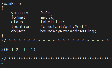

区域分解后polyMesh文件夹下的boundaryProcAddressing文件是什么含义?自挖自填,首先非常感谢 @bestucan 版主大佬 在另一篇帖子下的回答,答案在https://www.cfd-online.com/Forums/openfoam-programming-development/161366-global-index-cells-facess-parallel-computation.html网址下,其中九楼 解释了我的问题中 各个文件夹的用途,具体如下:
- boundaryProcAddresing - each element contains global index of patch that is present on current process, for "processor" boundaries this index is -1. Size of this array is equal to number of patches in global mesh plus number of "processor" patches in current processorj folder or processor.
- cellProcAddressing - each element contains global index of given local process cell. Size of this array is equal to number of cells in current processor
- faceProcAddressing - each element contains global index of given local process face. Size of this array is equal to number of face in current processor
- pointProcAddressing - each element contains global index of given local process point. Size of this array is equal to number of points in current processor
这样的话我在问题中展示的图片的含义就可以解释了。数组(0 1 2 -1 -1)的含义就是, 0 1 2代表全局网格中的3个patch。-1 -1 代表本地进程上有两个通信边界(interface)存在。

区域分解后polyMesh文件夹下的boundaryProcAddressing文件是什么含义?如题,当我们执行decomposePar后,在constant/polyMesh文件下新产生了如下四个文件 1。boundaryProcAddressing
2。cellProcAddressing
3。faceProcAddressing
4。pointProcAddressing
其中,想请教一下大佬们,boundaryProcAddressing文件的含义是什么?
以cavity算例为例,分区数目为4,方法为simple,对网格进行均分,我发现每个处理器上的boundaryProcAddressing文件内容均相同,为下图
有没有大佬,解释下文件内容(也即 (0 1 2 -1 -1))的含义啊?谢谢! -
