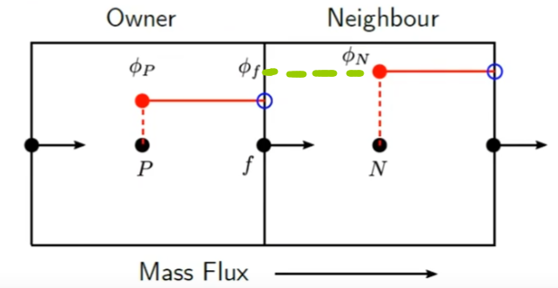

    各位老师好,迎风格式的示意图(红线所示)见的很多,但是中间缺的那部分我用绿线表示了(根据每个网格内变量线性变化),不知道我这样理解对不对,如果是这样,那么在界面左右两端取值发生突变,这个合理吗?

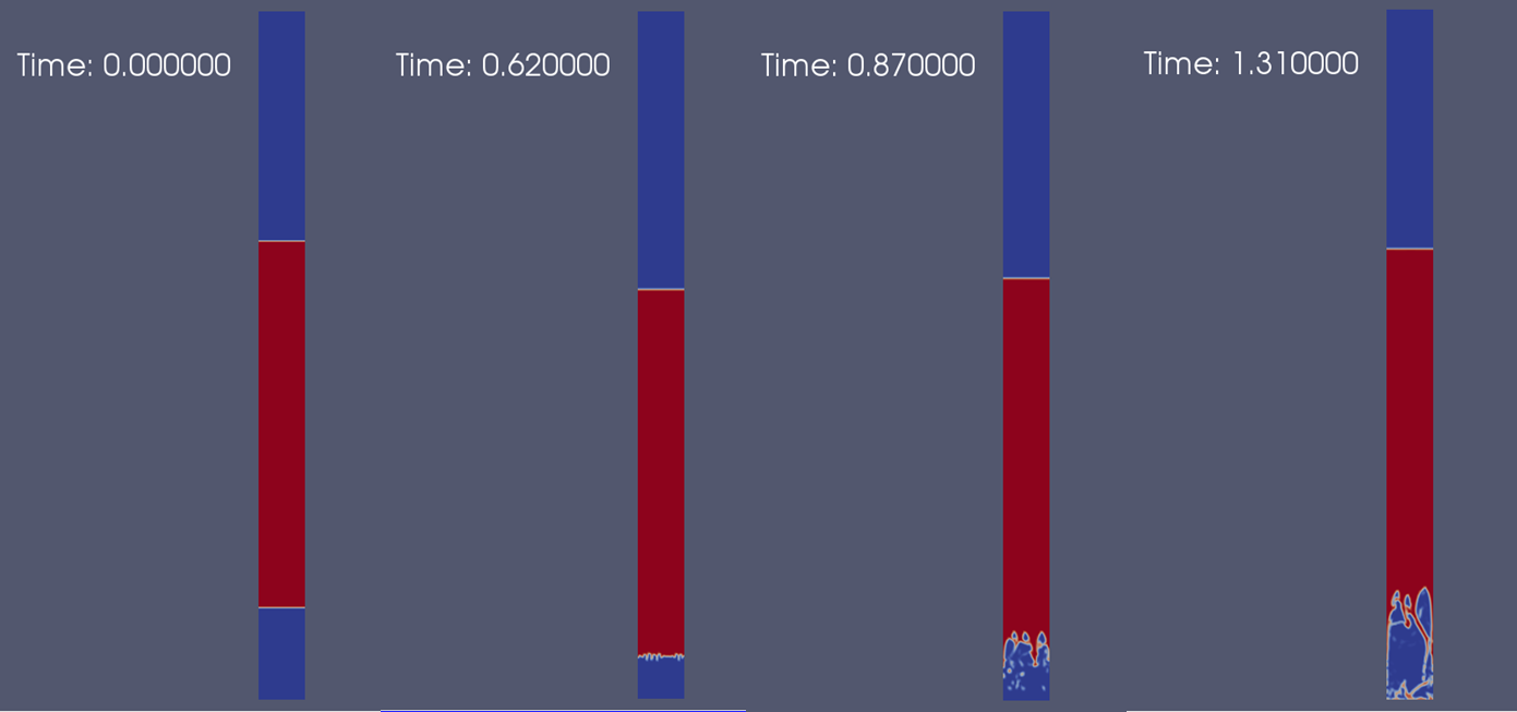

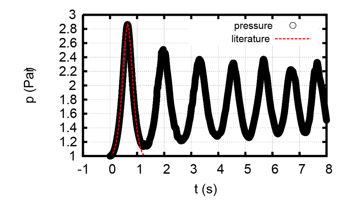

    各位老师好,我用compressibleInterFoam模拟了一维重力作用下液体活塞运动基准算例,文献中底部压强是震荡且保持稳定的幅值,但是我模拟出来的压强是逐渐衰减的
    查看alpha场发现在底部气体压缩的过程中,气液界面紊乱了,推测是这个原因导致衰减。
    算例二维,上下左右4个边界均是wall边界,无其他特殊设置。改变边界类型为滑移和无滑移没有大的变化,大佬们知道有什么方法可以解决界面变形这个问题吗?
