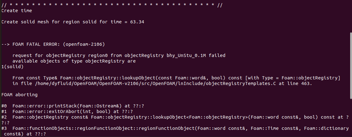

同问,顶一波帖子。用XXXFoam -postProcess -func "grad(T)",输出的结果很奇怪
@李东岳 感谢李老师回复。是一个volScalarField,其实就是grad(T),但是我是自定义的热流,所以采用了coded这种方式。我是按照patch("shell")索引的面,对所有属于这个patch的面进行了遍历,所以得到了一个长度为patch所含面数的数组。
现在想把热流输出出来显示,用chtMultiRegionFoam -postProcess -func "grad (T)"后处理命令进行输出,报错如下:
算例是可以正常计算的,已经计算结束了。这个错误也无从下手,所以还是尝试在coded里面直接写好把变量输出来。
