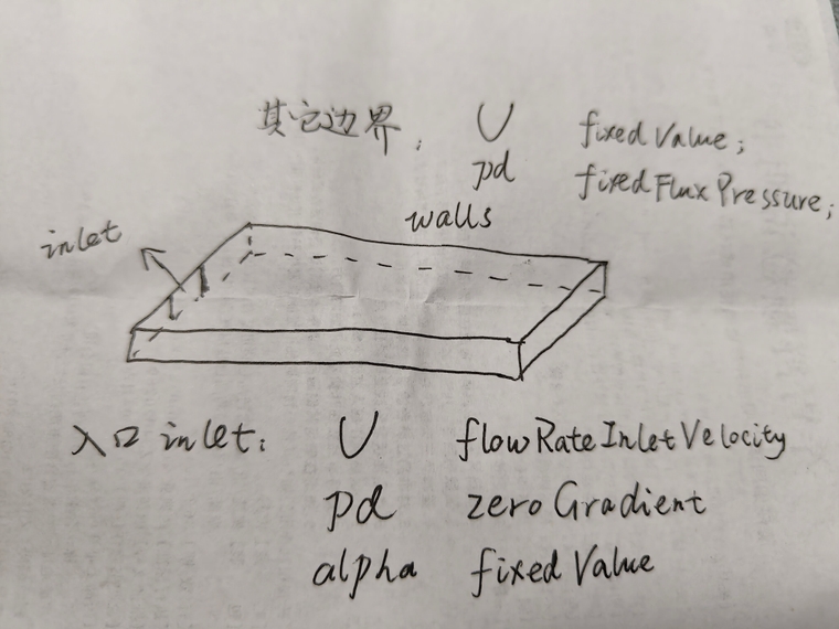

我的计算域大致如下图所示,就是一个简单的长方体板,左侧是inlet入口,注入液体,其它边界都统一定义为walls,边界条件也写在图里了;

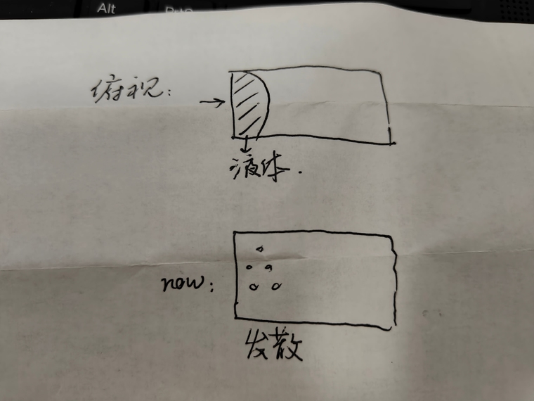

计算开始后,注入液体,我们俯视看到的效果应该是下图上面那样,但是把walls的alpha边界改成outletInlet后,进来的液体就像气体一样很快耗散掉了;
