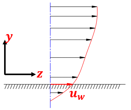

    @学流体的小明 在 OpenFOAM中partialSlip边界条件中valueFraction的设置问题 中说:
    我了解到valueFraction 的type是field 类型,我不知道是否可以定义个类型也为field 类型的
    𝛼
    ,然后赋值给它?
    这个思路可以的。
    wallShearStress,OpenFOAM有个后处理函数可以生成wallShearStress,它就是存在于patch上的。你可以遍历wall边界的面,先从wall边界上读取wallShearStress,然后有函数找这个面对应的内部网格,也就是你壁面上第一层的网格,这样给$\alpha$幅值就可以了。或者直接自己计算这样可以从wall边界上读取wallShearStress,算一个偏导数再乘以动力粘度就可以了。
    !感谢大佬,关注你好久了
    OK,那我先试试。

    笔误了几处:
    • 其中valueFraction 是设置partialSlip上的速度$u_w$相对于靠近壁面第一层网格中心速度$u_1$的大小。
    • 当$\alpha=0$, $u_w=u_1$就是完全滑移边界。

    最近在研究一个问题,涉及到壁面滑移条件partialSlip设置:
    partialSlip中滑移速度的计算如下:
    \begin{equation} u_w=\lambda {(\frac{\partial u}{\partial y})}_w \end{equation}
    其中$\lambda$是滑移长度。
    partialSlip中滑移速度实现的效果如下:
    partial slip img
    在OpenFOAM中实现partialSlip的效果用到了partialSlip的边界条件,具体设置如下:
    <patchName>
        // Mandatory entries
        type            partialSlip;
        valueFraction   <Field>;
        // Optional entries
        refValue        <Field>;
        writeValue      <bool>;
        // Inherited entries
    其中valueFraction 是设置partialSlip上的速度$u_w$相对于靠近壁面第一层网格中心$u_1$的大小,具体公式如下:
    \begin{equation} u_w=(1-\alpha)u_1 \end{equation}
    其中$\alpha$就是valueFraction 。
    当$\alpha=1$,$u_w=0$就是无滑移边界。
    当$\alpha=0$,$u_w=1$就是完全滑移边界。
    实际问题中要是表面每个点的滑移长度$\lambda$不同,导致在模拟中一个表面网格上每个网格片上的$\alpha$不同,这该如何进行设置?
    • 我了解到valueFraction 的type是field 类型,我不知道是否可以定义个类型也为field 类型的$\alpha$,然后赋值给它?
    • 另外我的$\alpha$是与壁面网格的每个网格片剪切应力WallshearStress相关的,需要从流场中获取,我不清楚该怎么做?
      请各位大佬帮着指点一下思路。
