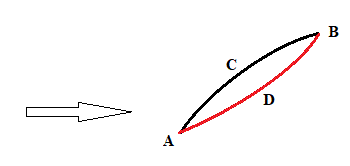

 rhoSimpleFoam 求解可压缩流动时一个奇怪的现象@宝丁 我明白你的意思,你是把叶片表面和主流间假想了一个流道,然后来解释这种现象。但这是不正确的,这也是很多同学常犯的理解上的错误。下面我举一个例子来说明一下。
 在均匀流场中放置一段曲线壁面,如下图所示,一种是ACB形式的上凸壁面,一种是ADB形式的下凹壁面,两者首尾端点位置相同,我们来考察在这两种情况下B点处的流动。试想一下,如果“假想流道”理论成立的话,由于B点位置一样,那么B点处速度应该相同才对,但事实上ACB所对应的B处的速度要远高于ADB所对应的B处的速度。所以,这种“假想流道”或“虚拟流道”理论是不对的。
 rhoSimpleFoam 求解可压缩流动时一个奇怪的现象@宝丁 叶珊前缘吸力面局部加速跟流动滞止没太大关系,因为前缘滞止点压力最大也不会超过气流总压,所以由顺压梯度造成的加速最大也不会超过主流速度。吸力面近前缘处局部加速主要是由该处流线曲率决定的,曲率越大,即曲率半径越小,则局部流速越大(没有分离的情况下),该处流动法线方向的动能梯度与当地动能成正比,与曲率半径成反比。另外,该过程伴随着流速增大,密度减小,是局部膨胀过程,不是局部压缩过程。

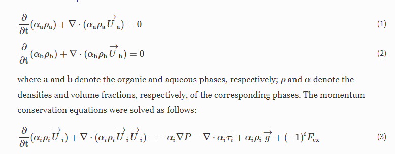

 fluent模拟气泡/液滴聚并破碎求助厉害了!我好奇问一下,这篇文章里的控制方程一共有多少个?对于三维的情况,下面的方程总数是8个吗?(连续方程2个,动量方程6个)也就是说作者用求解的是双流体模型吗?是不是还缺一个相分数的输运方程?

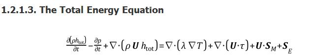

 为什么有的流动控制方程里会出现压力对时间的偏导?@yuan_neu 谢谢!可以给出具体的方程吗?
 为什么有的流动控制方程里会出现压力对时间的偏导?@izumi 经你这样一说,我想起来了。是CFX手册里的的总焓方程![替代文字]
 谢谢!
 为什么有的流动控制方程里会出现压力对时间的偏导?@izumi 对,是的
 为什么有的流动控制方程里会出现压力对时间的偏导?今天逛论坛的时候突然间想起很久之前见过几个流动控制方程里出现了压力对时间的偏导数。因为时间久远,所以翻了半天也没翻到原来的方程,只是记得方程中的这个比较特殊的压力对时间的偏导了。心里老想着这个问题太难受,所以想发个帖子寻求一下帮助。请问,有谁见过这种控制方程吗?可以解释一下,这一项压力对时间的偏导项是怎么来的吗?谢谢!
