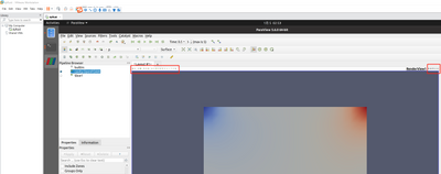

    @东岳 东岳老师,重新按照教程里的步骤(http://dyfluid.com/docs/install.html :2.2. 编译版paraFoam)编译安装成功了,但是安装的是paraview 5.6.0,而不是5.7.0。
    问题是Layout内的图标太小,看不清。如图所示:WeChat Screenshot_20200104195442.png
    用的电脑是 Microsoft Surface Studio,如何解决这个问题呢?

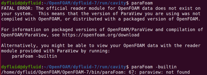

    * Make and install paraview-5.7.0 located under
          $WM_THIRD_PARTY_DIR/ParaView-5.7.0
      ->  $WM_THIRD_PARTY_DIR/platforms/linux64Gcc/paraview-5.7.0
    感觉没有开始编译。。。:xinlei:
  • VMware Ubuntu1804
    P Peng
    @东岳 东岳老师,您最新更新的 Ubuntu-1910 + OpenFOAM-7 + OpenFOAM-v1912 + ParaView 里面的ParaView 是 5.7版本,不是官方默认的ParaView 5.6,如何设置一下,可以通过paraFoam 直接启动ParaView5.7呀 ! paraview 5.7.png
