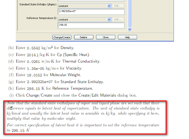

Fluent 材料面板中关于物质焓值的设置@黄昏晓为谁破
如图,水(液态)的标准摩尔生成焓是-285.83kj/mol,水(气态)的标准摩尔生成焓是-241.825kj/mol,对照软件数据库,是水的为-2.858412e+08 j/kgmol,气态的为-2.418379e+08 j/kgmol, 那是不是可以说他们之间可以按E+6倍换算呢? -
Fluent 材料面板中关于物质焓值的设置 -
Fluent 材料面板中关于物质焓值的设置@qhwj1990 另外在Fluent的练习中还看到了一段这样的解释,让我越看越困惑,请大家来讨论一下。
Fluent 材料面板中关于物质焓值的设置在帮助手册中,Fluent材料面板中的焓值为标准生成焓,在相变计算中为啥大多数人,直接设置液态的焓值为0,气体的焓值为对应的潜热?
