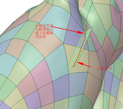

    @东岳 谢谢东岳老师,感谢您的OF课程。这里想请教一下,我想在fluent计算完成后,再加载(导入)一个面之类的几何体用于后处理,需要如何处理?
  • 求教fluent后处理-导入曲面(线)-输出曲面(线)参数的实现方法
    Q qz
    @ibelief 您好,感谢关注这个问题,目前我就是卡在,没有方法确定这个线。
    因为血管是曲面包起来的,这样一个线段可能是空间上的,因此,计划中,我导入fluent一个我在相同坐标系下建立的平面,用以和血管的wall边界相交,来制作这个交线,用于数据导出。
    但是很遗憾,我没搞定怎么在fluent计算完成后,加载一个面或者线进入fluent,执行这个想法
    Q qz
    各位大佬,求教一下如题的后处理方法,我的计算域是主动脉,想在主动脉上的一条线上求它的WSS数据,如图:0_1546517072286_6f84e651-661d-4c0c-8f08-16b1b5d2c32a-图片.png
    现阶段计算已完成,希望可以在后处理(fluent;CFD-post)中通过导入面的方式获得目标交线,请各位大佬帮忙看看怎么弄
