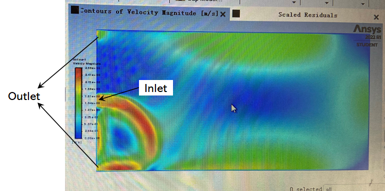

@cccrrryyy 您好,谢谢。发现了这个现象,做了个简单的模型重新算了一下。现在用Least Squares Cell Based不对称,用Green-Gauss Cell Based就是对称的,具体原因还是不清楚。

 结构性网格纯流场模拟,模拟结果为什么不对称?
 结构性网格纯流场模拟,模拟结果为什么不对称?@百善孝为先0626 是射流,纯粹是发现有这么个问题,做了个简单模型。现在用Least Squares Cell Based不对称,用Green-Gauss Cell Based模拟结果就是对称的。
 结构性网格纯流场模拟,模拟结果为什么不对称?@李东岳 谢谢李老师。第一次算的结果是对称的,至少肉眼是分辨不出来差异的。同样的Case,放在别人的电脑上就出现了这种结果,都是用的Fluent。就很诡异。用laminar计算都是对称的结果。
 结构性网格(对称),纯流场Fluent模拟,一个Inlet,两个Outlet,采用realizable k-e湍流模型,standard wall flunction壁面函数,Simple算法,二阶精度。但是模拟结果不对称,这是什么原因造成的呢?
 模拟设置也检查过,没问题。
 单看速度云图,模拟结果应该是错误的。
 单纯的探讨一下,造成这种问题的原因都有哪些?
 结构性网格纯流场模拟,模拟结果为什么不对称? 结构性网格(对称),纯流场Fluent模拟,一个Inlet,两个Outlet,采用realizable k-e湍流模型,standard wall flunction壁面函数,Simple算法,二阶精度。但是模拟结果不对称,这是什么原因造成的呢?
 模拟设置也检查过,没问题。
 单看速度云图,模拟结果应该是错误的。

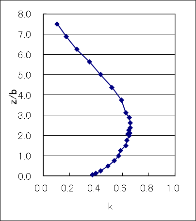

 OpenFOAM中自编译边界条件的库函数,计算速度变慢@李东岳李老师您好,我在OpenFOAM中的atmBoundaryLayer中修改了入口湍流动能的计算公式,计算公式是由如图所示拟合得到二次曲线的。  编译没问题,也可以正常计算,后处理时的入口TKE值也是正确的,只是计算的时候很慢。比直接采用OpenFOAM自带的atmBoundaryLayer慢好多倍。 编译没问题,也可以正常计算,后处理时的入口TKE值也是正确的,只是计算的时候很慢。比直接采用OpenFOAM自带的atmBoundaryLayer慢好多倍。
