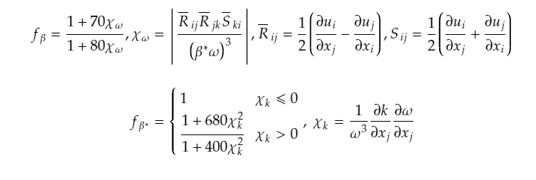

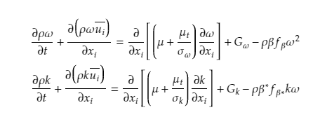

    然后我去对比了Fluent中和 OpenFOAM中kOmega方程的区别,其实之前也比较过,发现其实大部分系数都一致,但有两个和流动相关的系数在OpenFOAM里做了简化。具体是这样的:
    标准kOmega方程:
    的系数和Fluent中存在差别。OpenFOAM把
    分别定义为beta和Cmu,取值分别为0.072和0.09.也就是说忽略了3.png 的影响,将其默认为1.
    fluent中的这两项有更细节的计算方法:
    由于我也找不到什么别的不同了,所以我就在OpenFOAM的kOmega模型里加上了这两项的计算,又重新跑了一遍case。这回跑出来的结果倒是和Fluent里的计算结果比较接近了,几次对比的结果如下:

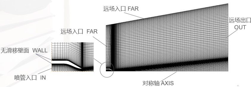

    @一颗鸭蛋 好的,谢谢你们的提醒。我后来按照Fluent里初始化的数据给了初始条件,用kOmega模型倒是能直接算下去了,但结果还是不对,您能帮我看看这些边界条件吗?
    这个case是这样的,要算一个喷流,四周流体都是静止的(或者有一点很慢很慢的速度)。喷管入口总温和环境温度相同都是300K,喷管总压是环境压力的1.197倍。各个边界的条件设置如下,用的轴对称网格。

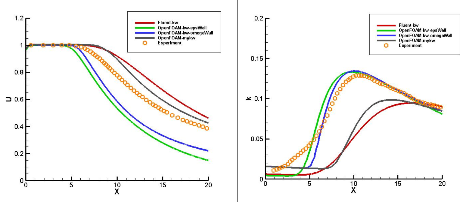

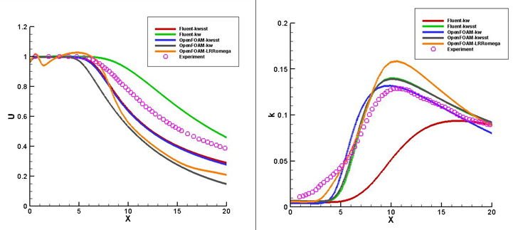

    这是我之前的计算结果,对比喷流轴线上的速度分布和湍动能分布
    用Fluent和OpenFOAM的计算做了个对比,kOmegaSST模型两个软件算的差不多,但kOmega模型就差很多,除了换湍流模型其他的计算条件都是一样的。
    然后大家说的边界条件,我现在比较担心壁面处的计算会对结果产生很大影响吗?我查了一下kOmega模型,OpenFOAM里的omega的边界条件似乎只有omegaWallFunction,壁面附近使用壁面函数。我不关心壁面附近边界层的情况,是不是只要保证y+在30~100间就可以?壁面附近的网格间距过大或过小是否都会有问题?
