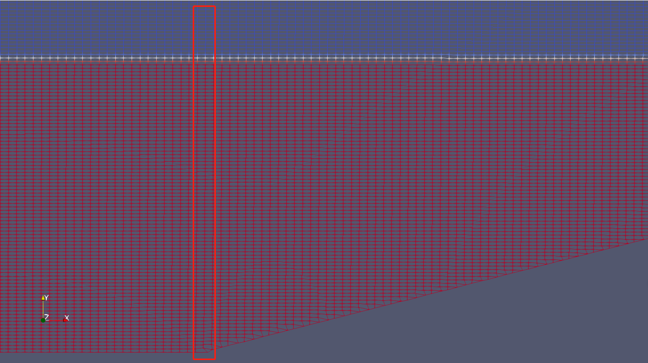

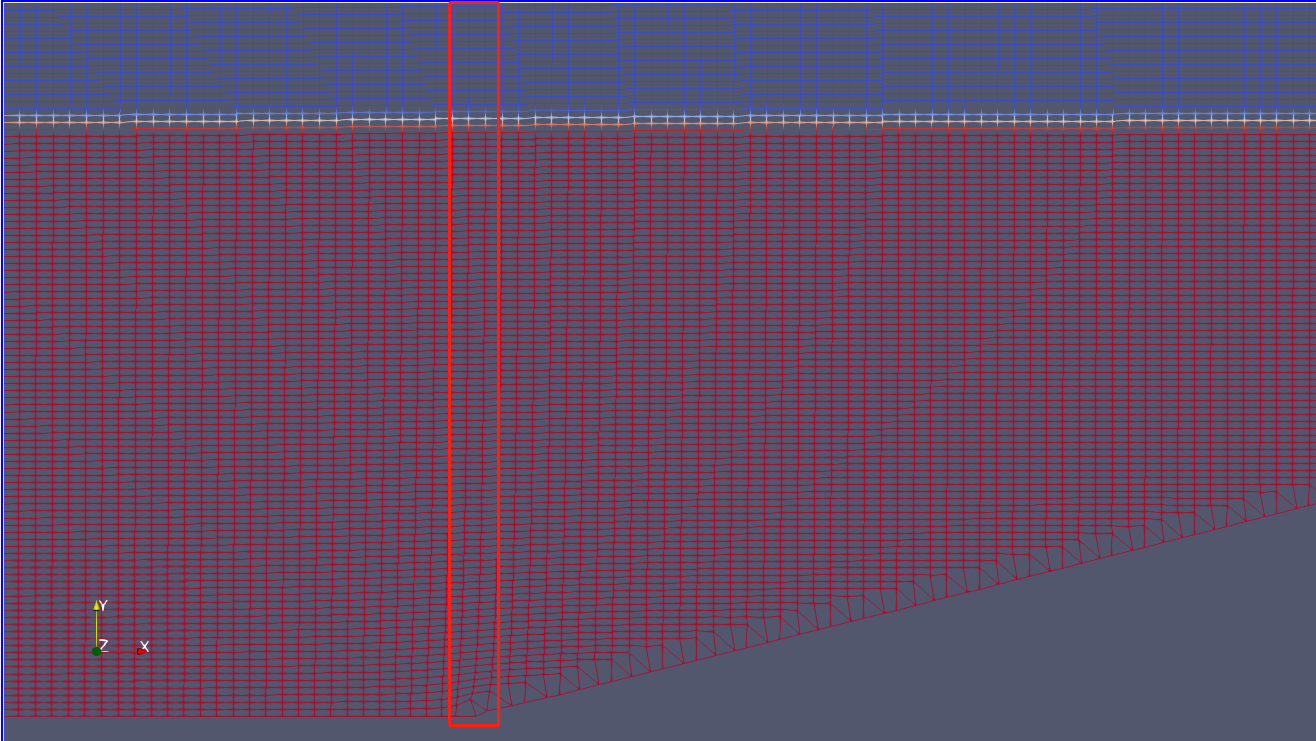

    S shouan
    老师们请教一个问题,olafoam动边界造波的时候,网格会变形,遇到snappyHexMesh处理出来的非结构网格导致计算终止,我现在搞不明白该从哪个方面进行改进,希望得到前辈们的一点指导,晚辈感激不尽。以下是我的图。
    533e5b1c-b49b-42d6-b0f5-0cf3e7f5ecef-1639379137(1).png 39060c34-02bb-4079-90d2-1f78e9f7f07b-1639379165(1).png

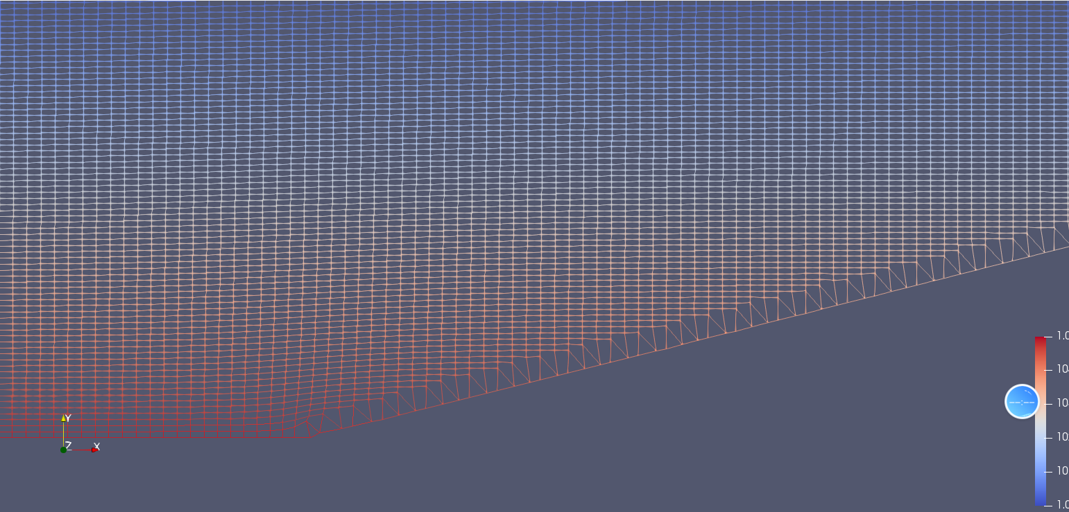

  • V1912动网格造波
    S shouan
    大佬们有没有用过V1912的动网格造波,为什么变形这么严重?没算一半就报错了。5ae20be4-5999-4d0d-aaad-27d389a82946-1639378371(1).png
