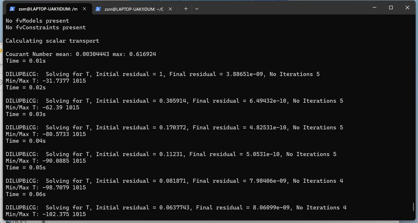

四面体interFoam怎么设置离散格式啊自己在添了温度方程,scalarTransport,初温30,算出来的最低温度一直在降
scalarTransport求解负温问题好像是因为我没缩放网格
scalarTransport求解负温问题@李东岳 李老师是因为用了四面体网格吗

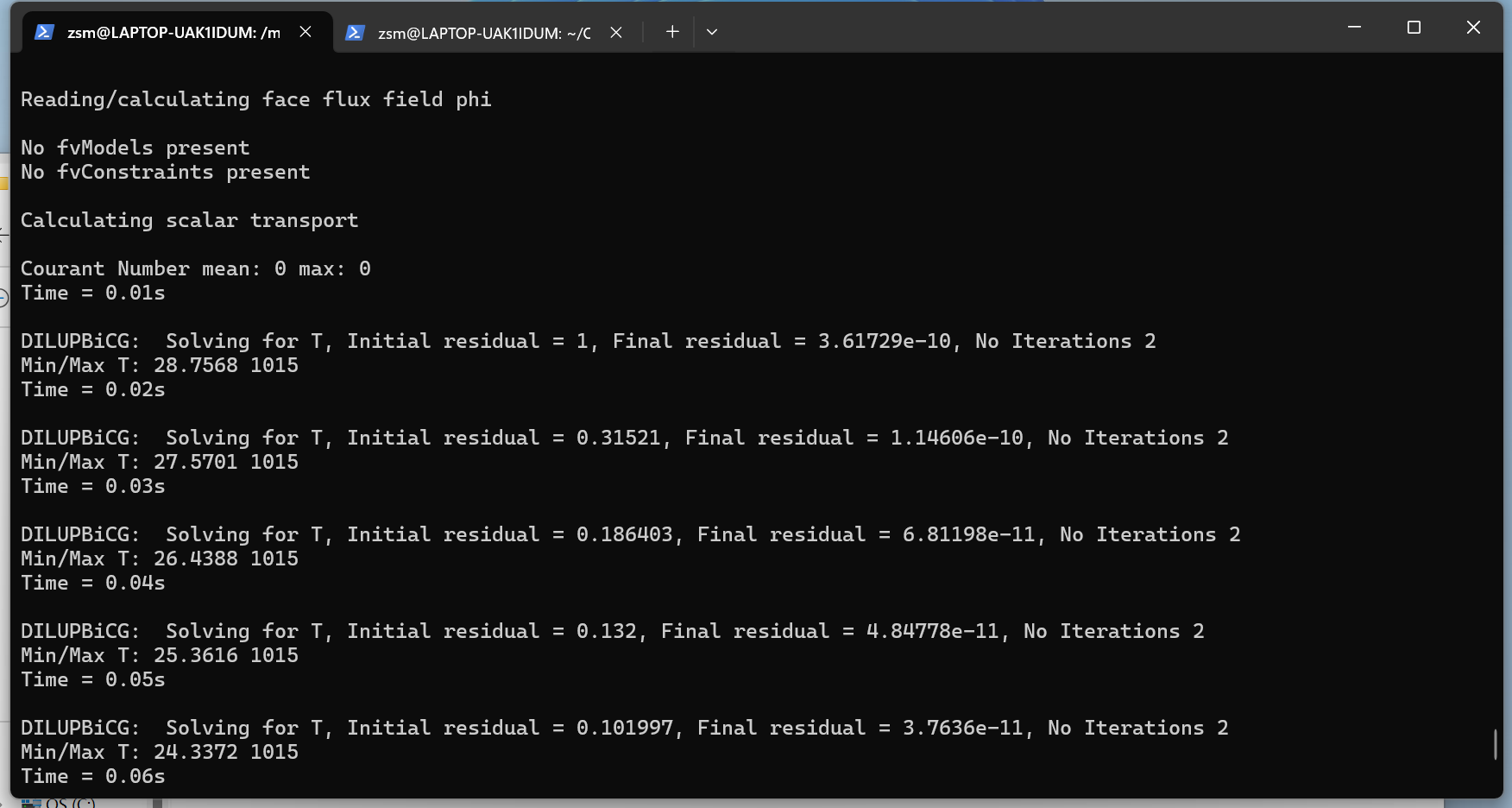

速度全部设为0,只有扩散也会降 -

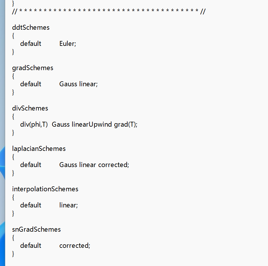

scalarTransport求解负温问题@李东岳 李老师好,我在用scalarTransportFoam求解温度时用了四面体网格,然后最低温度就出现了诡异的负值,而且越算越小,
离散格式在第二张图 -

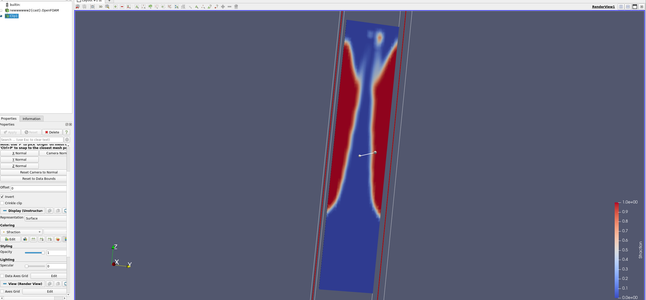

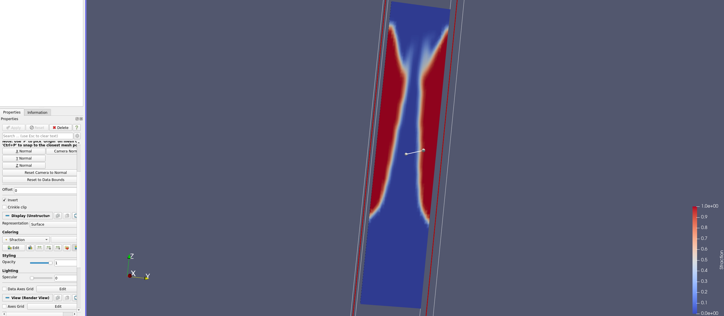

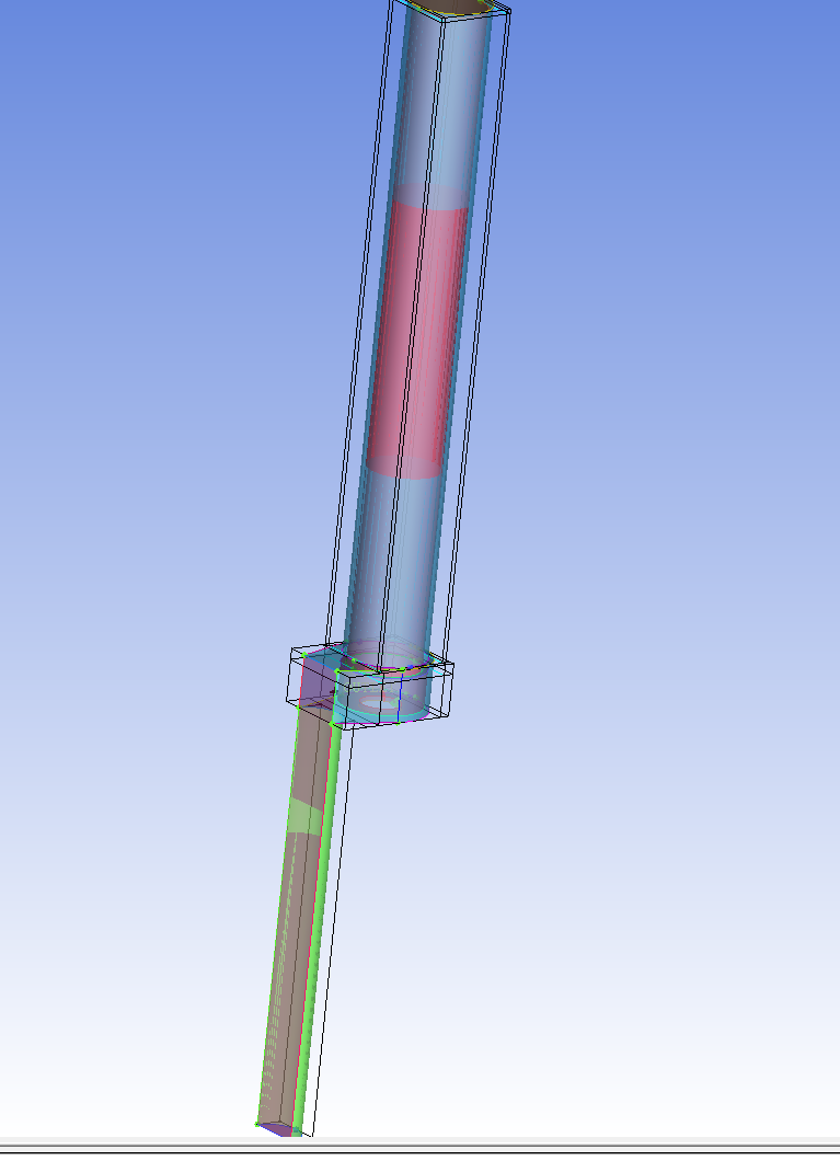

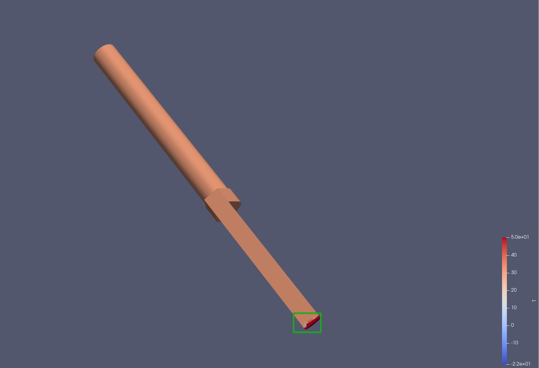

流固耦合温度求解问题我在chtMultiRegionFoam的基础上将流体域的求解改成了interFoam用来算流体域的两相流,并且在流体域添加了温度方程,在计算快结束时温度出现了异常值。不论上表面的出口温度设置固定环境值还是零梯度还是说对流换热,最后都不可避免的出现温度异常,有大佬帮忙看看吗?

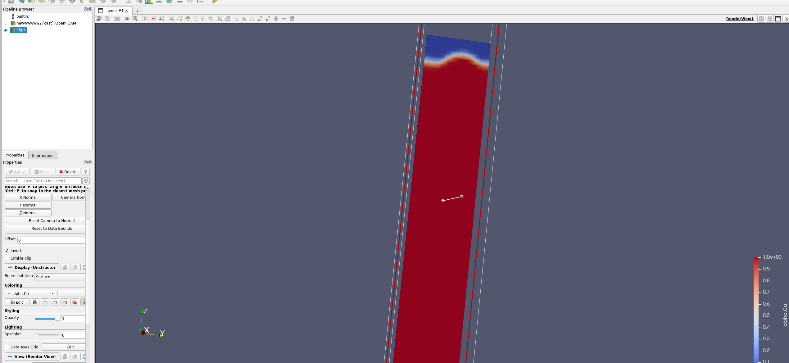

怎样实现边界条件,让空气透过而让液体保留@李东岳 谢谢李老师的回答,李老师认为对于这一过程使用哪个求解器以及边界怎么设置可以解决这个问题
