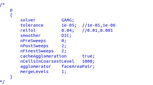

    感谢你的建议。如果不是CPU的问题的话,有没有可能瓶颈在硬盘读取上?
    我还有个疑问,我之前在LES算例上测试过GAMG求解器,一般来说GAMG计算更快,但是我不清楚是我设置有问题还是其他别的什么原因,我在使用GAMG的时候计算异常缓慢。
    这个是我之前的计算设置,请问是否有针对这个算法的较优的设置参数?

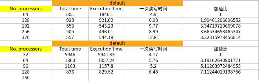

    此外,除了一个节点使用32核心,我还测试过1个节点使用48和56核心,我发现不知道有没有可能是计算瓶颈的问题,我只要是用到240核上,每步计算的时长就没法再减小了。
    1节点64核100步,总共1851s
    2节点128核100步,总共928s
    3节点196核100步,总共553s
    4节点256核100步,总共505s
    5节点320核100步,总共557s
    1节点32核100步,总共5946s
    2节点64核100步,总共1863s
    3节点96核100步,总共1163s
    4节点128核100步,总共836s
    5节点160核100步,总共616s
    5节点240核100步,总共526s
    5节点280核100步,总共567s
    请问李老师你们测试采用的算例是什么?

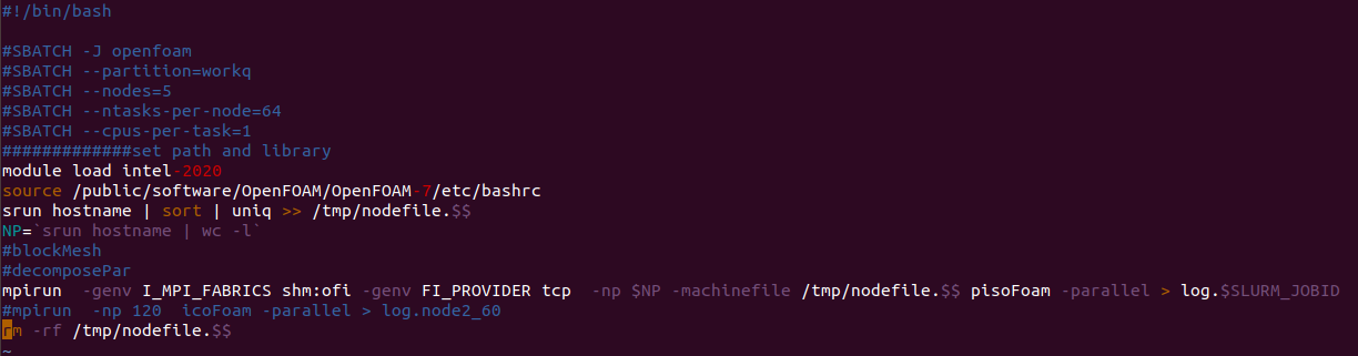

    关于-genv FI_PROVIDER tcp,我测试过,必须得加上这个参数,否则没办法计算。至于shm:ofi,我发现好像是否添加这个参数对结果影响不大。

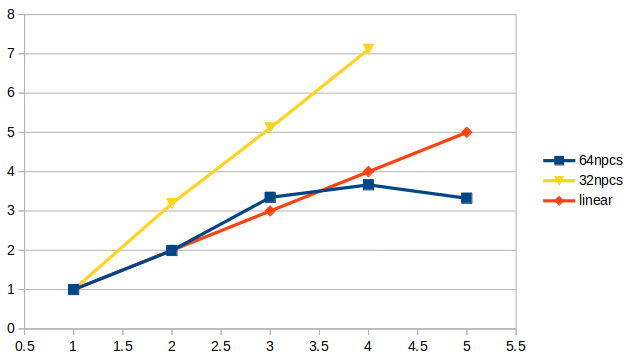

    S sjlouie91
    @lzf 你好,抱歉回复的晚。请问你指的结果是说最后计算时长吗?还是指的流场结果?

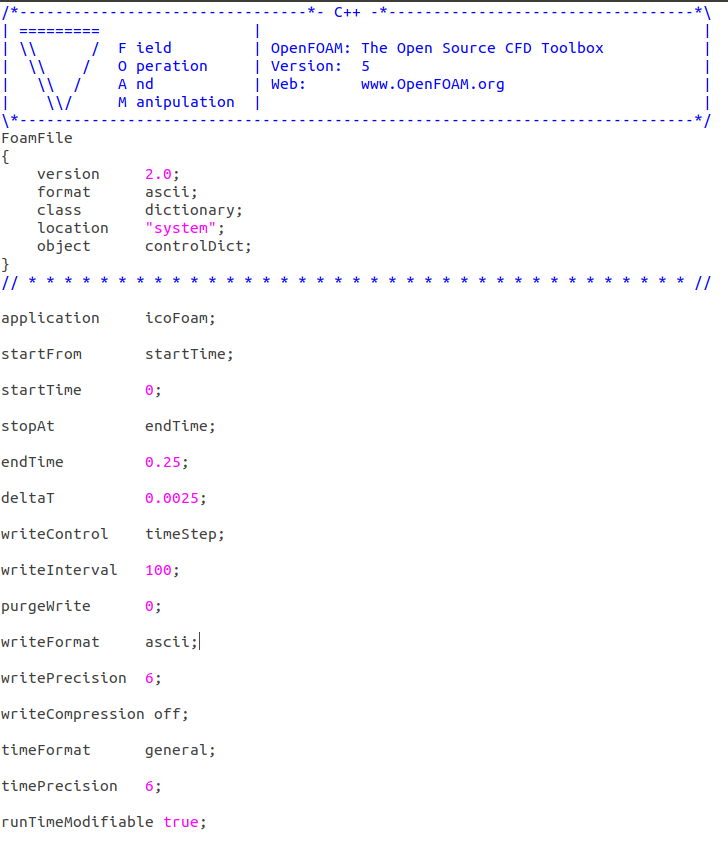

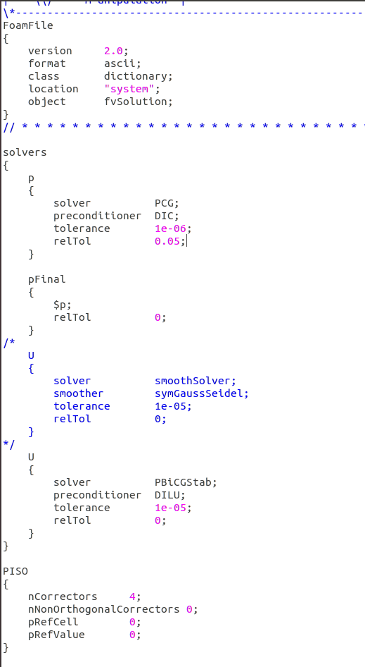

    这个是我测试的加速比曲线和计算时长。如果有需要,我可以提供算例cavity文件

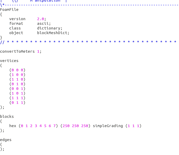

    cavity算例的计算设置文件blockMeshDict, controlDict,fvSolution如下,fvSchemes采用tutorials中的设置:
    blockMeshDict
    controlDict
    fvSolution

    S sjlouie91
    请问这种情况还有可能是并行哪里有问题呢?

    请问这种有问题吗?
    -genv FI_PROVIDER mlx

    @lzf
    好的,我试试。请问这个命令是会影响到并行效率吗?抱歉,我不太懂MPI相关命令

    @lzf
    你好,请问指的是什么命令?是提交任务的命令吗?

    S sjlouie91
    @李东岳
    李老师,我是按照单节点64核,双节点128核,以此类推来测试的。目前主要测试的是空腔算例和我自己的LES算例。
    1. 空腔算例:1500万,icoFoam,我是一共运行了100步,平均计算每步运行时间。
      一个节点64核心:平均单步19.18s
      五个节点320核心:平均单步7.1s
      可以看到并行加速比明显未达到预期。我在超算平台上测试过128核心,采用完全相同的计算设置,平均单步6.65s
    2. LES算例,2000万,pisoFoam,同样运行了100个时间步。
      这个算例我仅仅测试了256核心和320核心,因为我之前计算的时候采用的就是300核心左右。
      我同时测试了每步跑满1000迭代步和最大迭代步设置为100迭代步的情况,以下是具体的数据:
      五个节点320核心,最慢平均每步26s,最快平均每步9.2s
      四个节点256核心,最慢平均每步29s,最快平均10.5s
      作为参考,在超算平台上,同样的算例,336核心,平均每步5s左右。
    所以很明显并行测试不达标,主要是因为我们在fluent里测试没有问题,主要问题就在于openFoam,所以目前不知道该怎么解决这个问题。

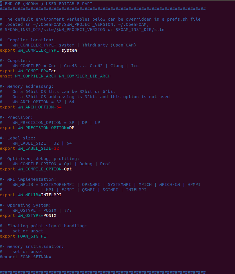

    李老师您好,我们的并行计算相关设置都是购买集群的时候帮我们配置的。具体的配置如下:
    infiniband交换机带宽:56Gbps
    CPU型号:英特尔至强铂金8375C (每节点双路共64核)主频3.5GHz
    硬盘:东芝企业级14T*6,组raid6阵列,系统安装在固态硬盘内
    总共花了31万多一点
    Openfoam-7 bashrcfile:

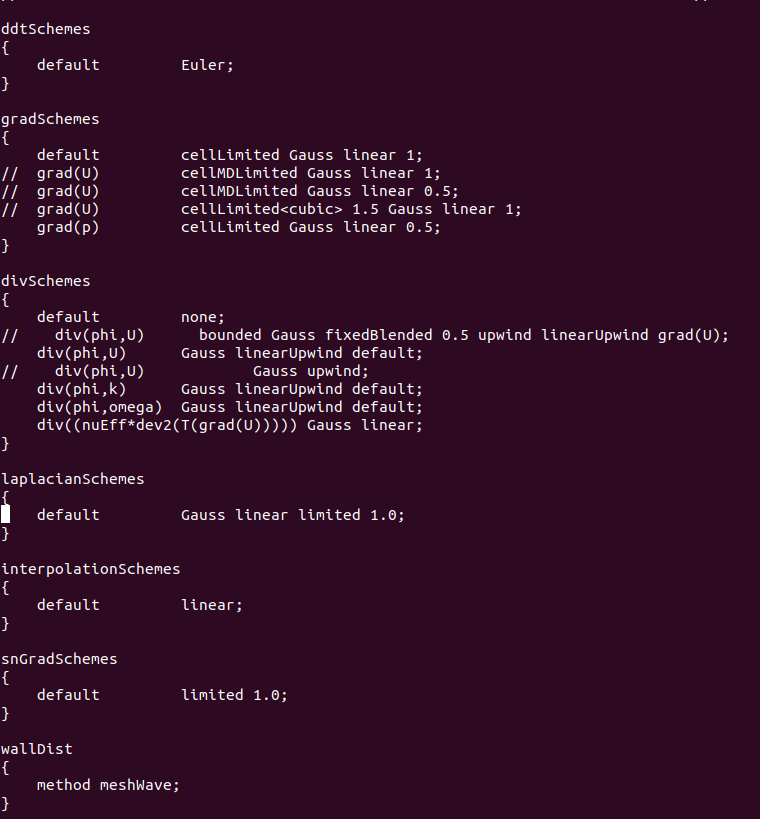

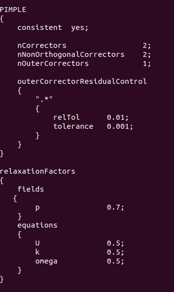

  • pimpleFoam当运行到nOuterCorrectors=3时报错
    S sjlouie91
    @李东岳 李老师,您好,我按照您的建议进行了相关的测试。结果发现当更换为GAMG时计算比PCG慢非常多,如果我在计算一开始取残差与相对残差值较大时,完全不收敛的情况基本上到500步左右就改善了。但是我又发现一个特别奇怪的现象:
    首先通过pimpleFoam (nOuterCorrectors=1) 计算到一定步时计算结果收敛很好,残差基本下降至1e-5左右;但是当我在运行时更改nOuterCorrectors=2时,初始残差立即上升至0.4左右,计算异常缓慢,并且继续运行算例残差也下降不了。请问这个可能是什么原因导致的呢?

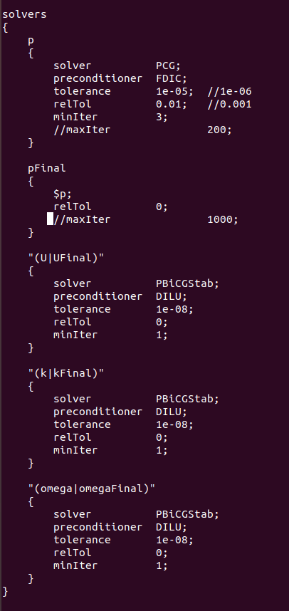

    S sjlouie91
    @李东岳 是压力p的残差每步多要计算1000步。下面是我的计算设置文件,李老师您看是否有什么问题?
