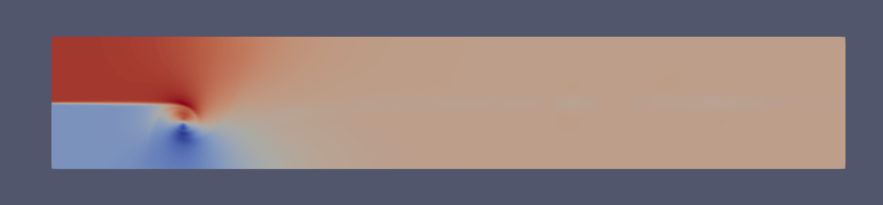

为什么流体尚未到达的地方有速度? -
为什么流体尚未到达的地方有速度?@xiezhuoyu 看样子我似乎是把速度为0理解成没有流体了,但实际上还是有流体存在,懂了,谢谢
为什么流体尚未到达的地方有速度?
RT,初始流场是零速度,但是发现导出的第一个时间步流体运动位置为图中涡卷起地方,理论上讲下游的各个地方速度场应该为0,但是云图上显示下游已经有速度了,而且随时间发展流体未到达的位置速度还会变。
这种现象是要怎么去理解?是因为边界条件设置导致的吗? -

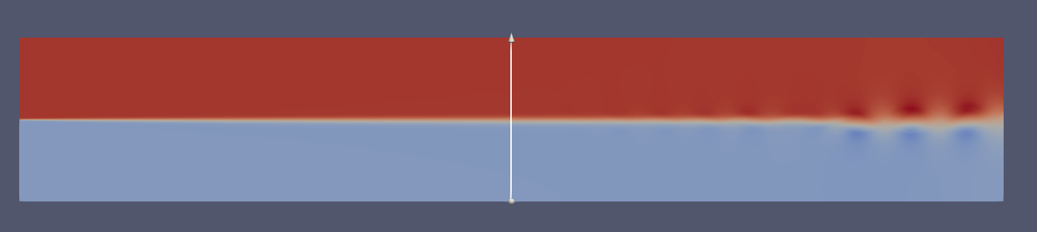

怎样把某个截面处的速度分布转移到边界上?
RT,我想以横线处的速度分布为起始边界条件,我能想到的办法是用singleGraph在y方向上提取和y方向网格数一样的数据,然后按顺序加载到边界上,但这样感觉太麻烦了,特别是y方向网格数目较大的情况下,想请教下有没有专门的方法? -

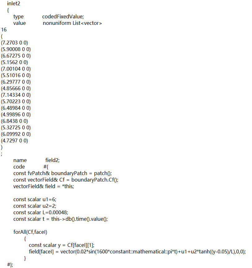

想问下不同版本的OF差异大吗?@李东岳 都是玄学,先谢谢啦
想问下不同版本的OF差异大吗?@李东岳 注释掉就报错提示缺少“name”。最神奇的时在服务器上安装了v2106版本并用v2106就能顺利计算了,case文件一个都没改动,OpenFOAM用了两年了感觉还是玄学
想问下不同版本的OF差异大吗?@李东岳 这个field1是我自己命的名,我是把在个人pc上能运行的case原封不动的上传过去了,应该不太可能是命名的问题吧?具体设置如图,
这只是其中一个inlet,另外几个设置一样 -

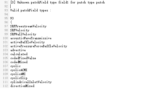

想问下不同版本的OF差异大吗?用了codedFixedValue这个边界条件,个人pc上v2106版本能正常运行,但是到超算平台上用v2306在编译时提示
明明下面的valid types里有codedFixedValue这个边界条件,就很疑惑 -

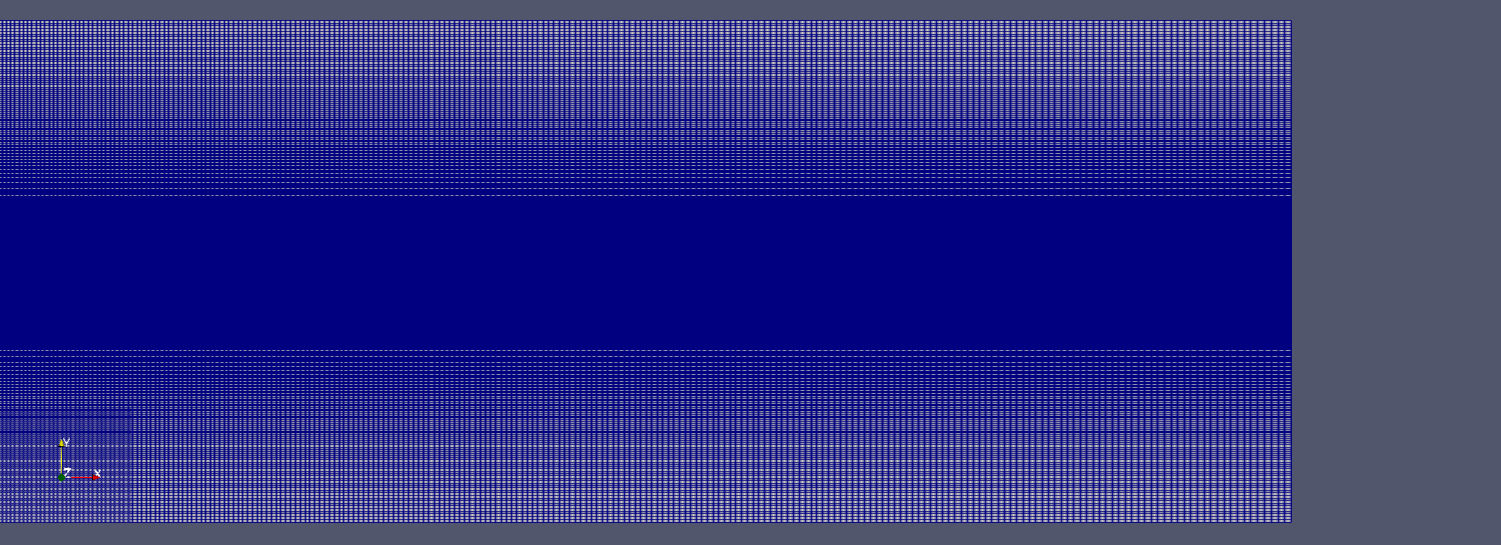

怎么用blockmesh降低网格密度?
目前有个需求是需要在计算域出口降低y方向网格密度,但直接改block的y反向网格数目会生成非结构化网格,显然行不通,之前想过用refinemesh等局部加密的功能反向加密,但了解了发现只能加密不能系数,友友们有了解过怎么稀疏网格吗?或者说blockmesh能不能生成非结构化网格? -
