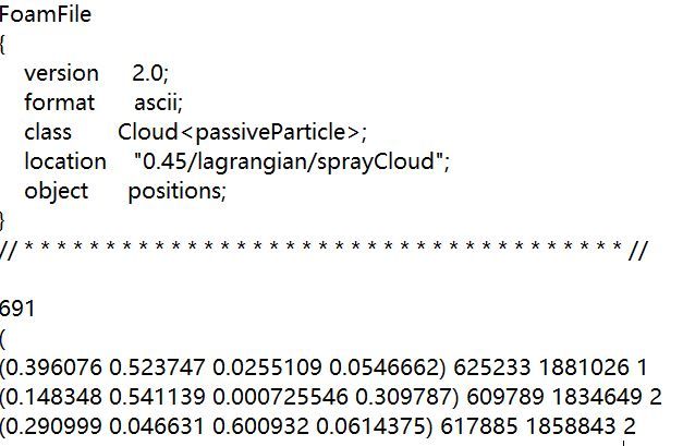

@星星星星晴 前辈,能不能请教一下,positions里面的各个数的含义,看不懂

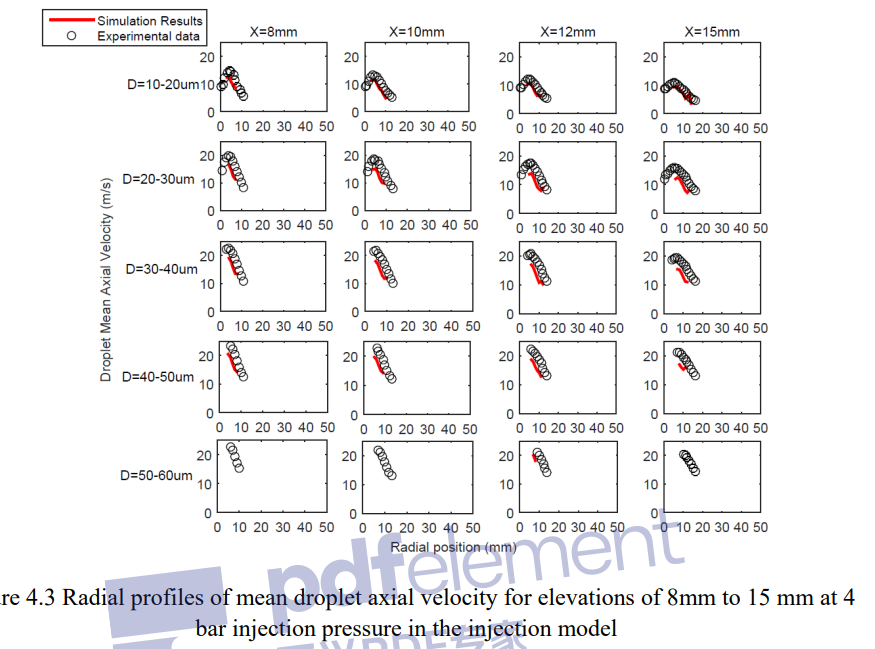

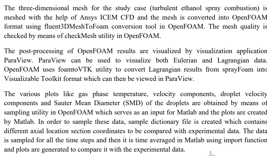

喷雾燃烧的Lagrangian数据如何处理我用openfoamd的sprayFoam求解器算玩sprayA,想看文献一样处理得到某个截面上不同直径范围的液体颗粒的平均轴向速度,但对Lagrangian场的数据处理束手无策,文献上说是用sample utility 处理的,想求教一下,具体怎么写
