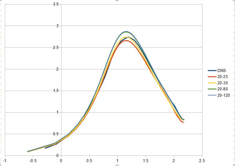

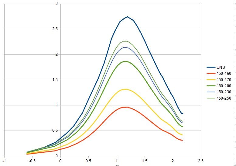

  • 关于使用v2206版本计算Uprime2mean 和urms有一个很奇怪的问题
    S SSSSK
    @学流体的小明 1.jpg 2.jpg 线比较多,分成了两张图。第一个数字代表起始时刻,第二个代表结束时刻。20s开始采集的在25s时仅采集了5s就远大于150s开始采集的值,并且采集到80和120的值基本不再变化了。而从150s开始采集的,会从一个特别小的值开始,也是逐渐增大,但即使采集了100s也不如另一个采集到25s时的值
    S SSSSK
    @学流体的小明 20s以后Umean统计的Umean和100s统计的都是一样的,只有urms不一样而且差很大
    S SSSSK
    @学流体的小明 uMEAN区别是不大,主要的区别再Uprime2mean
    S SSSSK
    @学流体的小明 我感觉是不是从100s开始统计的时候,其实是把前面的时间步也考虑了,在平均下来就会很小。从20s统计的时候,前面没统计的时间步数比100s开始的要少得多,所以urms的值能更快的趋于定值。另外统计的时候我不是重新算的,是直接设置的starttime 20;应该没有你说的那种波动吧。
    S SSSSK
    用openfoam计算完全发展channel时,以前都是跑到100s左右开始统计,发现urms会从一个非常小的值开始增加,最后统计大概200s后区域一个定值变化很小。最近发现20s左右就已经发展完全了,就从20s开始统计,这个时候发现即使只统计5s,得到的urms也远大于从100开始统计到200的值。这个是为什么?感觉很奇怪
