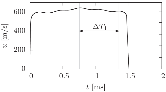

    @coolhhh 我的速度分布是从文件中读取的,射流入口速度是按照下图给出:

    @coolhhh 您提到的这个turbulentDFSEMInlet应该跟InflowGenerator差不多,我看是在V版本中的。但是我的速度分布跟时间相关,我想在这个基础上人为的添加随机扰动。

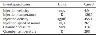

    @李东岳 李老师,这个是超临界压力下的射流,工质是氮气。具体工况如下:

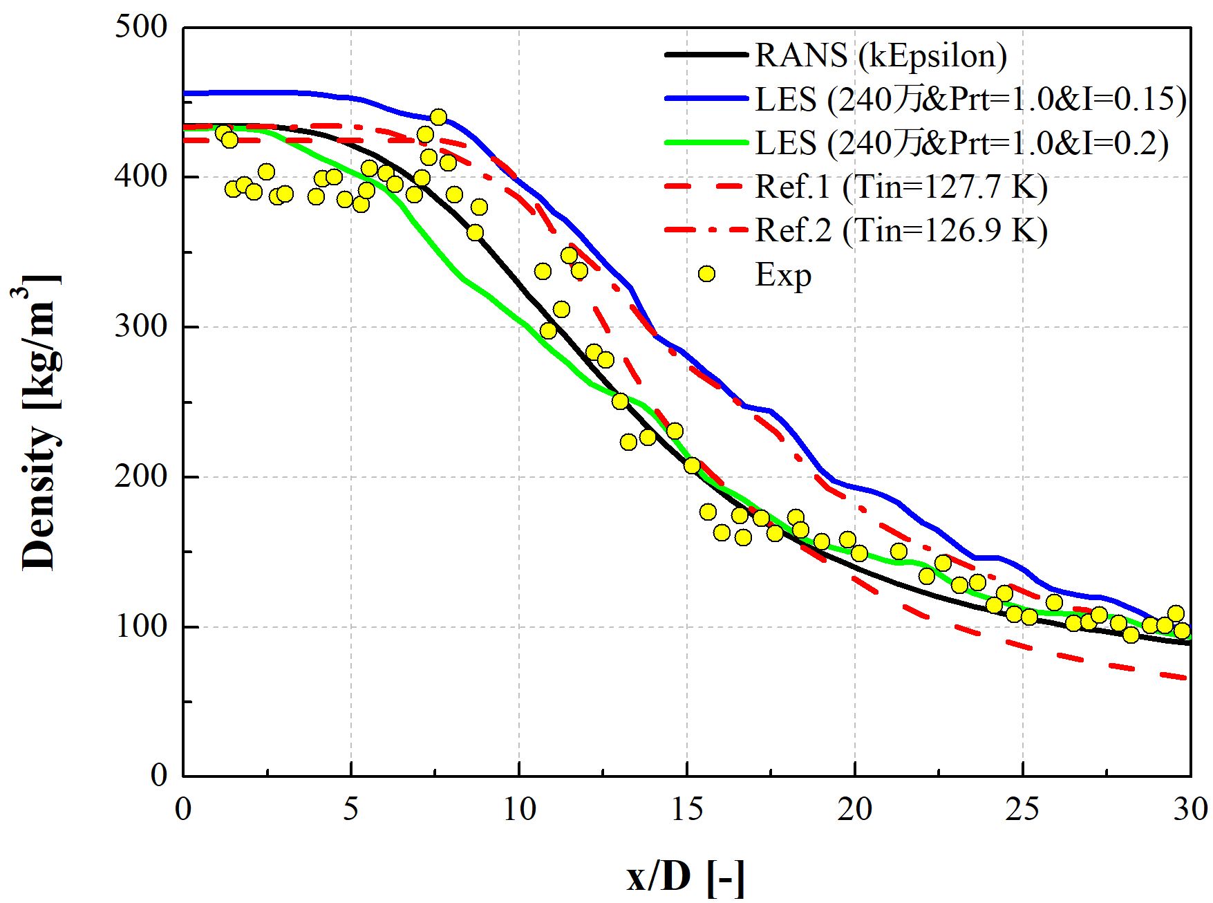

    @cccrrryyy 您好!我算的是可压缩射流,物性变化比较剧烈,具有高密度梯度。射流与环境存在传热过程。
    蓝色的线,射流的液核长度比较短,跟实验差别比较大,其他区域还算理想。我正在测试一个Prt=1.0的Case,看看结果。
    您说的对!是给的雷诺应力,雷诺应力计算的时候是(UI)^2,这个I应该指的湍流强度吧?

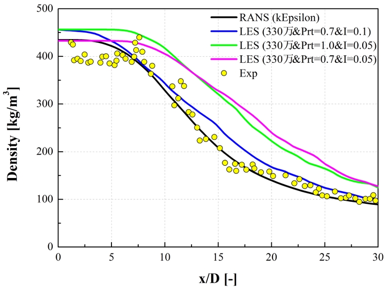

    最近做了一些算例测试,更新一下结果,欢迎各位提出宝贵意见!
    入口脉动通过InflowGenerator产生,主要修改了入口的湍流强度和湍流普朗特数。有关残差问题,我尝试缩小至1e-9,结果并没有变化。

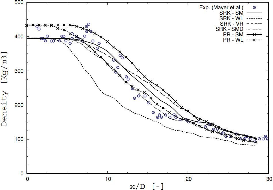

    另外,图中的红色曲线是两篇不同文献的结果,同样使用Smag模型,看起来差距很大。这里附上参考文献2的一些模拟结果,感觉是Smagorinsky模型不太合适呢。
    240万网格模拟结果:
    330万网格模拟结果:
    参考文献2的模拟结果(SM:Smagorinsky;WL:Wale;VR:Verman;SMD:Dynamic Smagorinsky):
