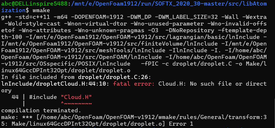

    @星星星星晴 老师您好!我在将别人写好的算例导入我自己的OpenFOAM,编译库的时候出现了问题,请教一下您,库是如何编译的呀?链接是我编译过程中遇到的问题,感谢您的回复!Openfoam植入算例,编译库报错

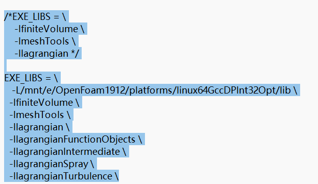

    @江山不如凉竹 您好!看了您的帖子,我是植入别人的程序和库,请教一下您,编译库的时候make/options文件需要修改路径吗?库文件具体放在哪个位置?谢谢您!

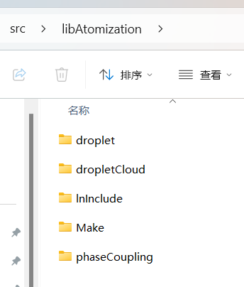

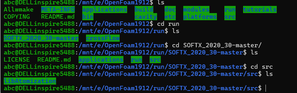

    老师您好,原作者用的是1912版本,我windows的子系统上用的也是这个版本。代码是直接下载的压缩包解压的,整个复制到run文件里边了,有没有可能是我的路径有问题呀?库下边的make/files文件中是$(FOAM_USER_LIBBIN),我应该把库和求解器的文件放到哪里呀?

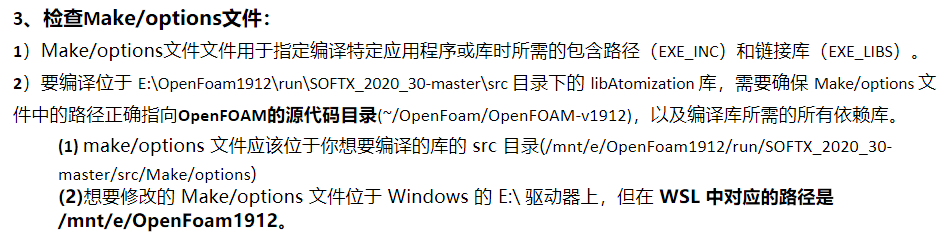

    请问在OpenFOAM中如何植入算例呀?已在github下载原案例,求解器是作者自写的,我需要编译相关库及求解器才能运行,具体步骤是修改了的src文件中的Make/options文件,然后wmake编译时报错,请问具体怎么操作呀?纯小白请教各位老师,感谢各位老师回复!!
    7e8733be-c861-4d32-83e9-e2c3a438940d-image.png 3、检查Make/options文件:
    1)Make/options文件文件用于指定编译特定应用程序或库时所需的包含路径(EXE_INC)和链接库(EXE_LIBS)。
    2)要编译位于 E:\OpenFoam1912\run\SOFTX_2020_30-master\src 目录下的 libAtomization 库,需要确保 Make/options 文件中的路径正确指向OpenFOAM的源代码目录(~/OpenFoam/OpenFOAM-v1912),以及编译库所需的所有依赖库。
    (1) make/options 文件应该位于你想要编译的库的 src 目录(/mnt/e/OpenFoam1912/run/SOFTX_2020_30-master/src/Make/options)
    (2)想要修改的 Make/options 文件位于 Windows 的 E:\ 驱动器上,但在 WSL 中对应的路径是 /mnt/e/OpenFoam1912。
    最后一行反斜杠已删除

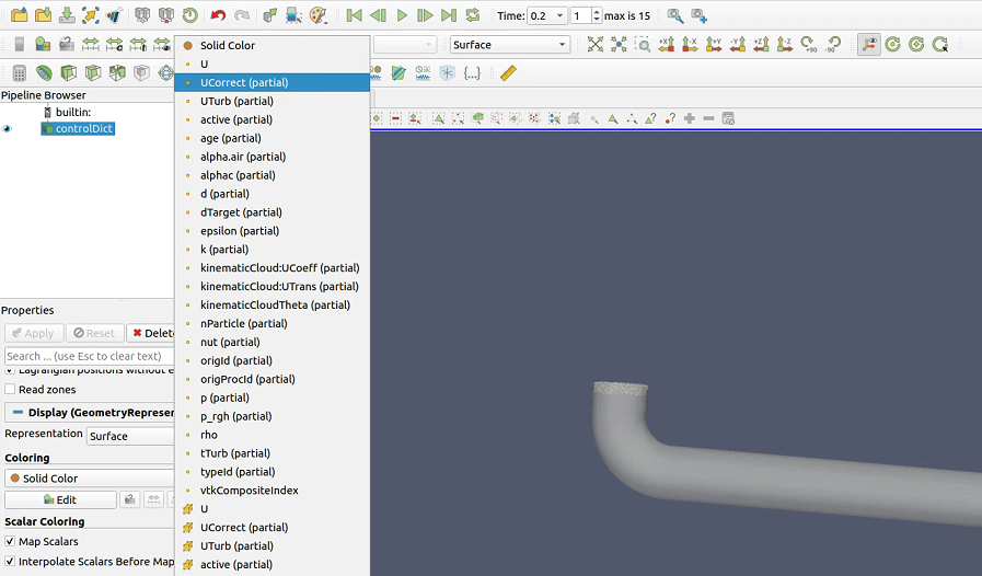

    各位老师,我做的是倾斜管道内水对颗粒的冲刷,初始时刻管道内部为空气,水不充满整个管道,涉及到气固液三相。我是基于自带算例twophasepachuka改了一下,twophasepachuka这个算例是空气对setfields水域和颗粒的作用,后处理的是时候可以显示alpha.water。我在这个算例的基础上改了一下,计算完成paraview只显示alpha.air,请问alpha.water要怎么才能看到呢? e6a99615-f22b-49d2-ad0e-6a2b17b99b75-1717401513538.png
