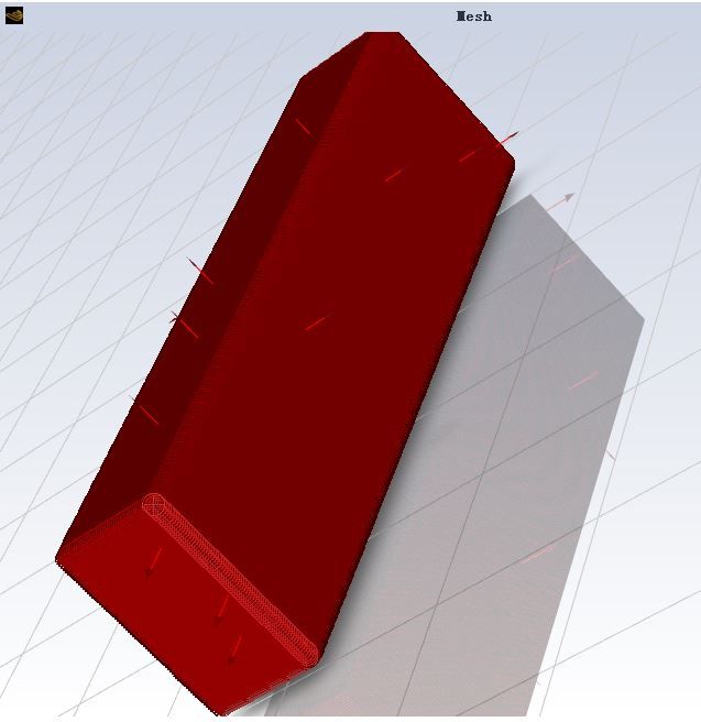

  • OpenFOAM中的网格导出fluent中出现问题
    U upc_ngh
    各位老师好,最近在做of和fluent的对比模拟,在of中通过stl对模型进行个网格划分,在使用foamMeshToFluent命令后只能得到如图1的长方体网格,好像是stl文件用来切割的,但实际的网格应该是图2,烦请各位老师指点一二,这种网格应该如何导出,谢谢!

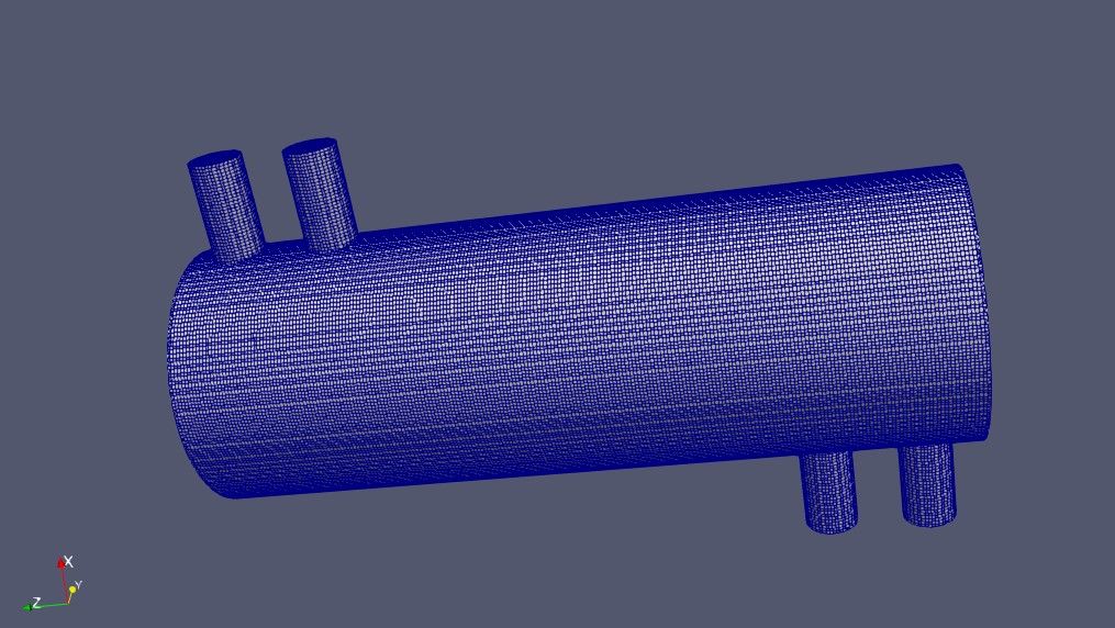

    @李东岳
    (1)对的,李老师。今天下午按照这个命令发现,在简单的block块网格上可以实验单一Z方向的拉伸,但对于snappyHexMesh生成后发现多个方向都成倍数扩展了,这个不知道是什么问题,还请李老师和各位大神指点一下;
    (2)是的,网格质量会变差,但是可以通过对Z方向多做网格节点弥补。
    因此,总的来说对于复杂网格的单一方向拉伸,of是不是没法通过简单的命令进行处理呢?还请各位老师指点,谢谢!:xinxin:

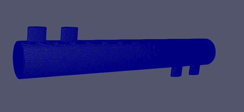

    @李东岳 感谢东岳老师回复,但使用这个命令后模型依然全尺寸扩大了,我具体的命令如下。是不是针对简便的缩放模型,更改scale,或者节点坐标,又或者transformPoints命令可以,但是涉及到snappyHexMesh就有很多复杂的设置了,所以我想问有李老师和各位大神,针对这种复杂网格的缩放问题要咋处理呢,谢谢!下图是经过这个命令后生成的模型,可以看出尺寸没有发生变化,质量还变得很差,没有达到仅Z轴缩放的目的,所以针对snappyHexMesh还能通过命令做缩放吗?

  • chtMultiRegionFoam自带算例的网格问题
    U upc_ngh
    各位老师好,在使用chtMultiRegionFoam自带的标准算例shellAndTubeHeatExchange时,想要使管壳式换热器仅仅在Z轴方向拉伸,而在XY方向保持原尺寸,是否有可行的办法?目前尝试过更改blockMesh中关键点的位置坐标,如下将原来的vertices中Z轴坐标扩大,但均会报错。不知道通过改代码是否能够实现这样的目的,还请各位老师指点,谢谢!

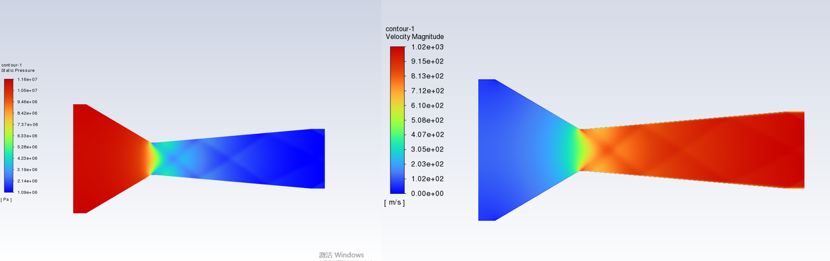

    U upc_ngh
    各位老师好!学生目前在做简单的laval喷管的模拟,流动介质是过热水蒸汽,采用了sonicFoam和rhocentralFoam以及Fluent,分别进行了计算,OF内求解器的P和U的边界条件都如下图1计算结果(sonic和rhoCentral计算结果差不多)所示,T的边界条件是,入口:type inletOutlet; inletValue uniform 633;出口:type zeroGradient; 可以看出目前模型无法计算,压力和流速都不对。图2的云图是Fluent计算结果,可以看出这个计算结果是比较正确的。目前不知道哪里出现了错误,目前怀疑边界条件有问题,或者是thermophysicalProperties设置不对如下图3,因为模拟的是过热水蒸汽,这部分不知如何修改,请各位老师点拨学生一下,不胜感激!

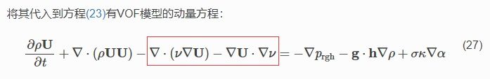

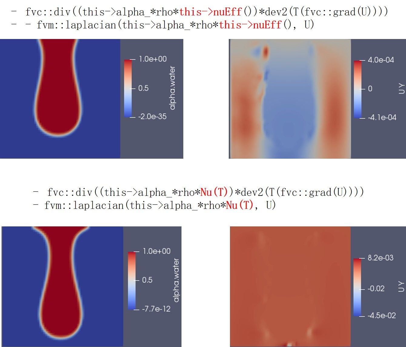

    @李东岳 非常感谢李老师不辞辛苦的点拨,现在有了一点小进展,为避免之后的同学犯错总结一下:
    (1)之前错误点在于:通过lookup寻找随温度变化的nu场,再将 linearViscousStress.C中的divDevTau()下的this->nuEff()转换为nu场如下代码,这时仅仅编译 linearViscousStress.C上层的momentumTransportModels是不够的,还需要编译incompressible中的divDevTau()函数(尽管并没有修改这个函数),再编译求解器才可以。证明了interFoam中的divDevTau()中的函数在层流下执行的就是 linearViscousStress.C中的divDevTau()。
    (2)但现在又存在一个问题,按照东岳老师的interFoam的解析并对照下面的代码可以看出, this->nuEff()是等价与nu即图中的v(运动粘度)
    但是如果简单的将this->nuEff()代替成nu是不对的,计算出来的流场是错误的(熔渣向下滴落结果速度是向上的)如下图,其中nu的值都是根据气液相分数乘以分别的nu值得到,不知道哪里错了,或许这里的this->nuEff并不是简单的nu的数值,而是对其进行了处理,但也没找到相关定义,真是举步维艰,心累唉:xinlei:
