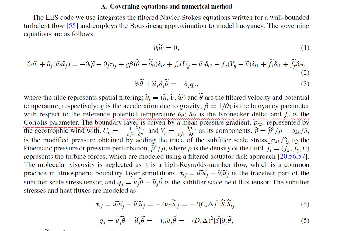

    V Vortex
    要加科氏力,还要加一个地转风力源项。实际上,该地转风力来源于压力梯度力,只不过在CFD要把它单独拎出来,显式地加入动量方程里。当对这个方程(只考虑科氏力)在大气边界层较顶部的位置进行时间和水平方向两次平均,就会得到科氏力=地转风力。这样做和槽道那边的driving pressure term是同一个道理,只不过槽道是driving pressure term=壁面摩擦力。
    参考文献:
    Interaction between low-level jets and wind farms in a stable atmospheric boundary layer, PRF, 2021

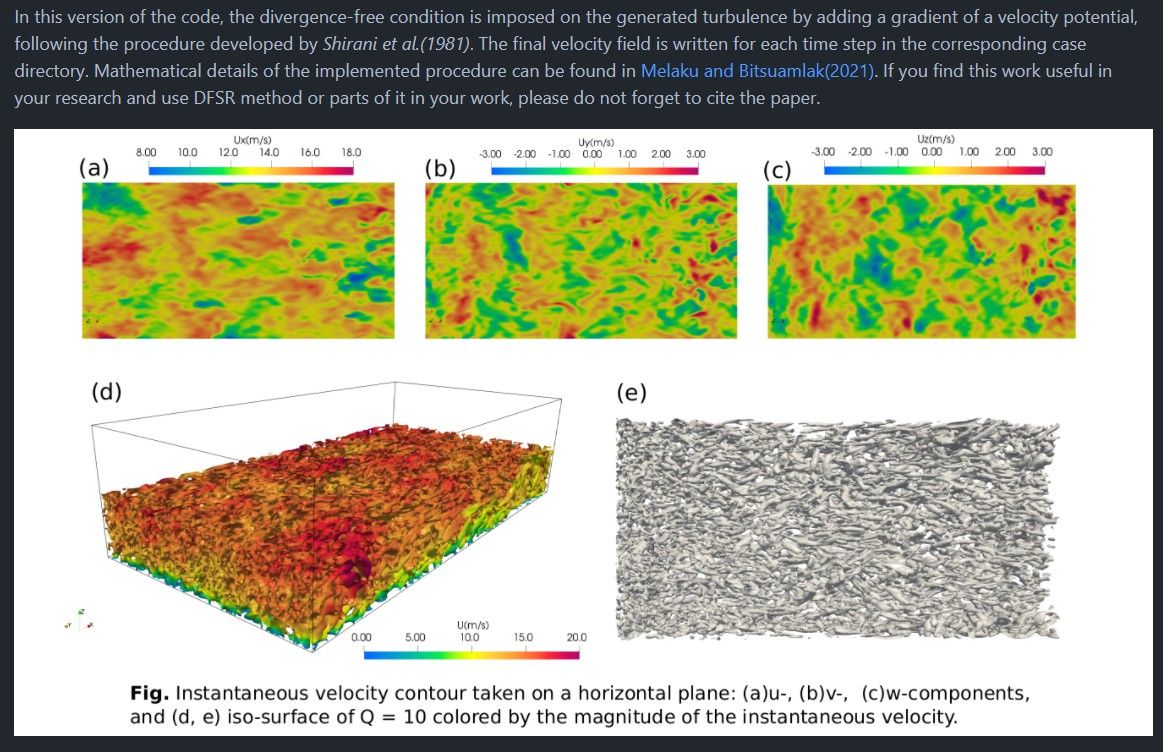

    V Vortex
    看到一个讨论LES入口的帖子大家讨论得很激烈啊。我之前催DFSR的作者在github上更新他的入口生成方法代码,昨天他给我回信说已更新,我在这里也分享给大家,要注意的是这个算法针对的是大气边界层模拟的入口生成,而非上下面都是墙壁的槽道。https://github.com/abiyfantaye/DFSR
    作者是用OenFOAM代码植入的,网址上包含详细的教程、代码,很方便。:146:
    算法详细的内容可以看下这篇文章Melaku, A.F. and Bitsuamlak, G.T., 2021. A divergence-free inflow turbulence generator using spectral representation method for large-eddy simulation of ABL flows. Journal of Wind Engineering and Industrial Aerodynamics,

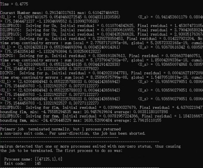

    V Vortex
    请问有人遇到过这种情况吗?这种报错代表什么意思?运行途中报错,试过调小步长和减小核数一样报错。我运行版本是of6,使用的是LES中的dynamicLagrangian湍流模型,发现每次报错都是出现在"bounding fmm"下面,所以我怀疑是不是湍流模型的问题。之前用的是of23没遇到过这个问题。:136:
