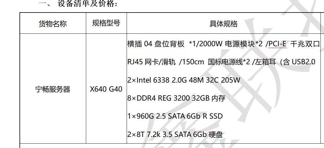

    @bestucan 老师,该主板型号如下所示。我这边测试,在大网格量线程数较多时如32核跨cpu计算效率比单cpu更高,但在核数较少如8核的情况下单cpu更好。感觉跟正常理解不太一样,按理说单cpu计算性能更高才对

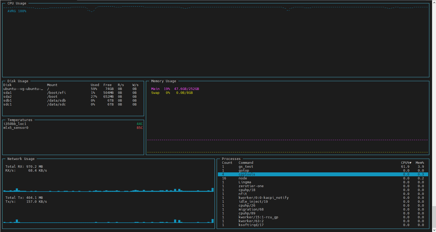

    W w352405196
    @bestucan 多谢老师,安装您说的这个软件监测了一下,用的2000万网格测得,也没看懂哪里受限了。

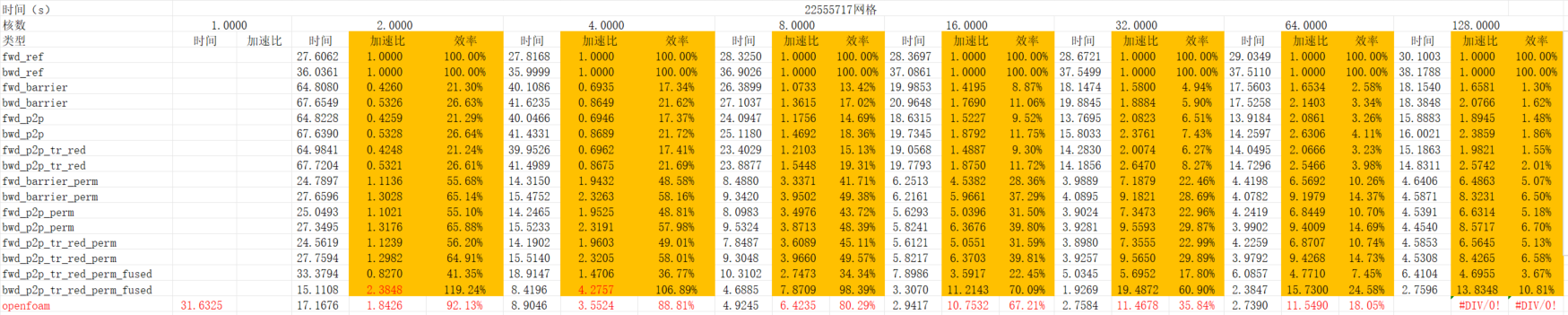

    W w352405196
    我用SPMP和openfoam都进行了并行测试,SPMP使用的openmp。
    测试算例:openfoam自带的2200万网格的汽车算例
    测试统计时间为迭代128步的高斯赛德尔计算时间
    配置:cpu为64核128线程,内存256g。
    执行命令:mpirun -np 32 foamRun -parallel
    测试结果如下图所示:
    并行效率很低,在哪里有问题呢
