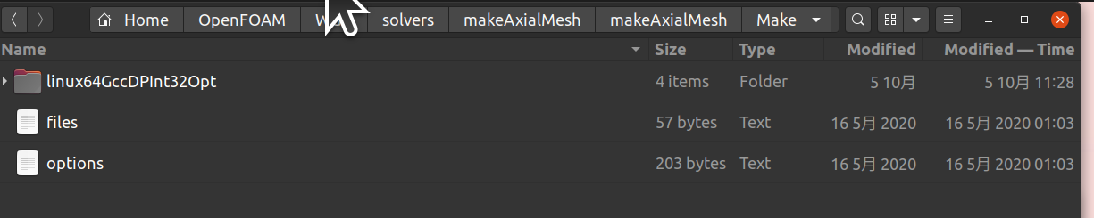

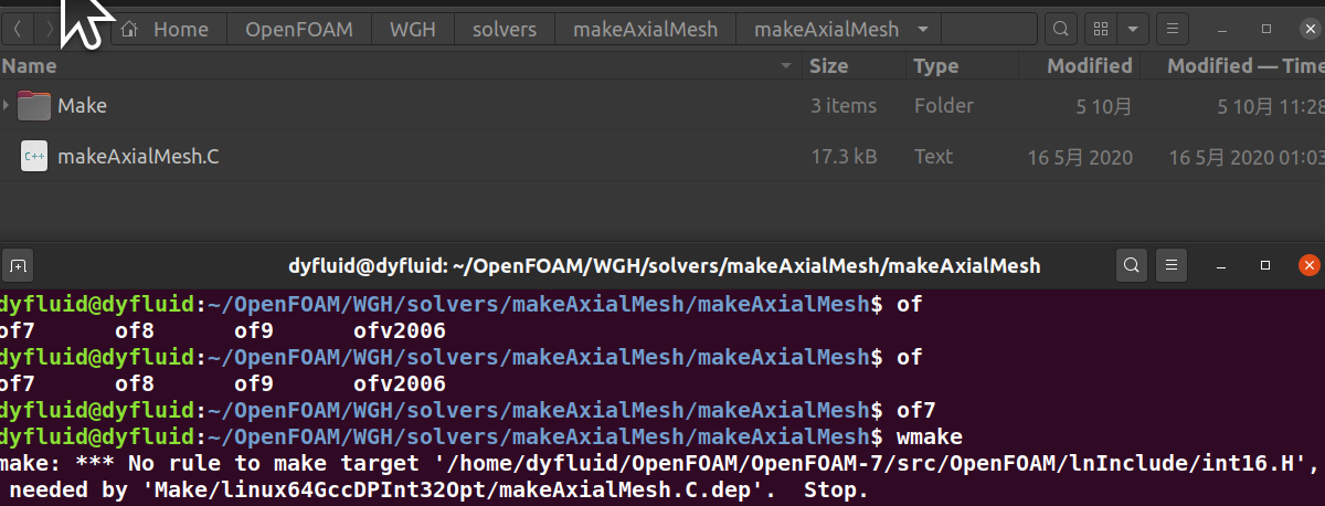

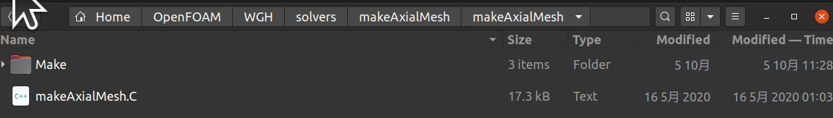

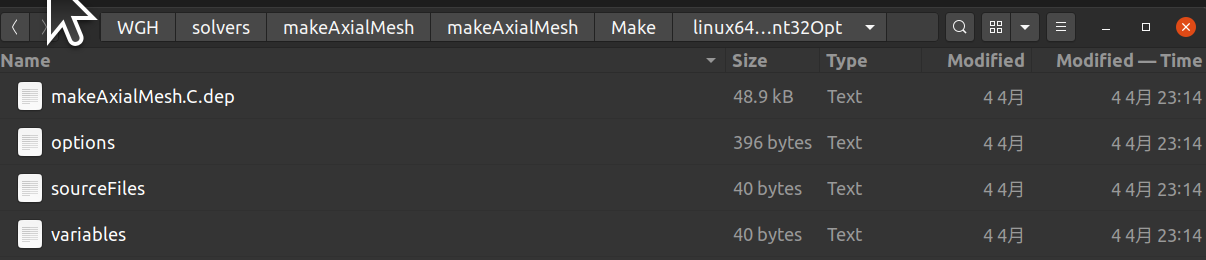

在OpenFOAM7中无法编译Benjamin的OF7的makeAxialMesh@李东岳 对的李老师,好像调用不了makeAxialMesh
在OpenFOAM7中无法编译Benjamin的OF7的makeAxialMesh@李东岳 感谢李老师! make 文件夹下只有这几个文件:
linux64GccDPInt32Opt下面是:

在OpenFOAM7中无法编译Benjamin的OF7的makeAxialMesh@李东岳 李老师,好像不行的

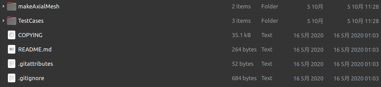

下载了Benjamin的OF7版本的makeAxialmesh,但好像没找到编译文件,没有Allmake文件或者wmake文件,请问怎么编译的呢 -
请问.msh的2维旋转轴对称网格如何转换到OpenFOAM@exthan 您好,我刚刚也下载了OF7版本的makeAxialmesh,但好像没找到编译文件,没有Allmake文件或者wmake文件,请问您是怎么编译的呢
