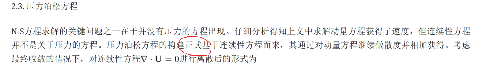

icoFoam解析中的小错误2.3小节,“正式”应该是“正是”吧

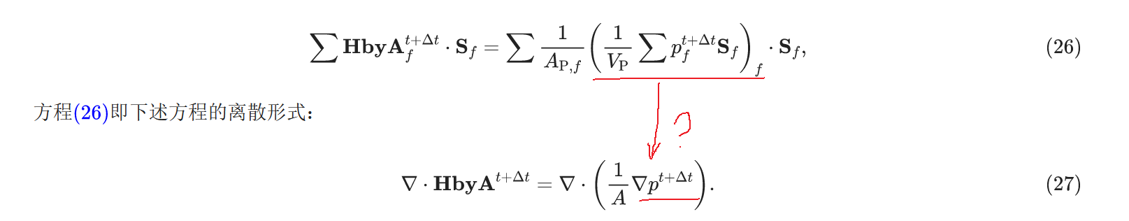

公式(26)到(27)划红线部分的转换,是因为压力p始终垂直于单元表面S吗?所以$p_{f}$与$S_{f}$矢量方向一致,才有了这种转换,仅限个人理解,欢迎讨论

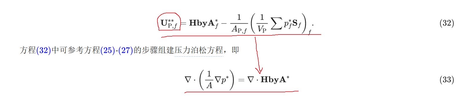

公式(32)是如何转换成公式(33)的呢?$U_{P,f}^{**}$部分的转换好像没出现在公式(33)中,是只有我有这种疑惑吗?哈哈

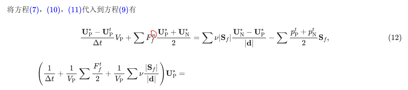

公式(12)中n应该是t吧

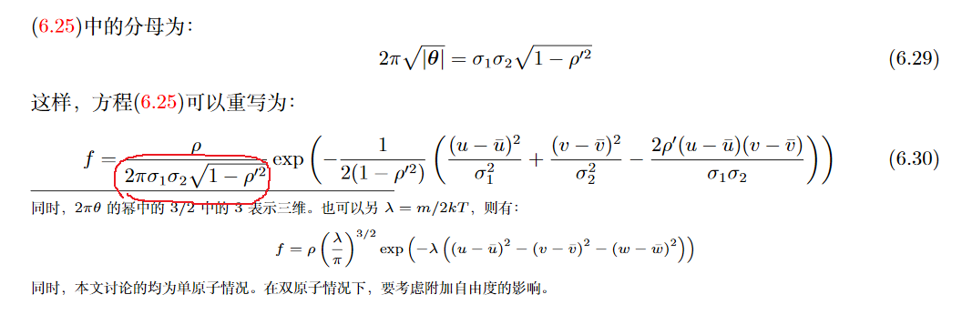

第57页,根据式(6.29)的话,那么式(6.30)中分母里应该没有$\pi$

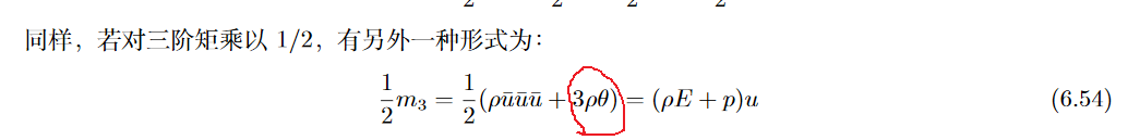

第60页,式(6.54)中,少了一个$\bar u$吧,等式最右边u少了"-"。当然对于这个式子,我也有不明白的地方,为什么等式最右边出现了p呢?噢噢,明白了

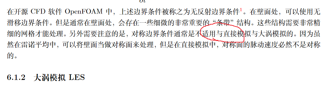

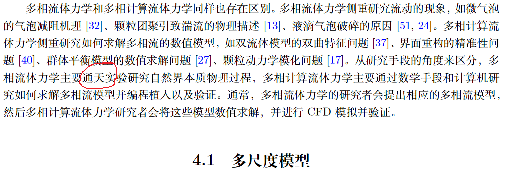

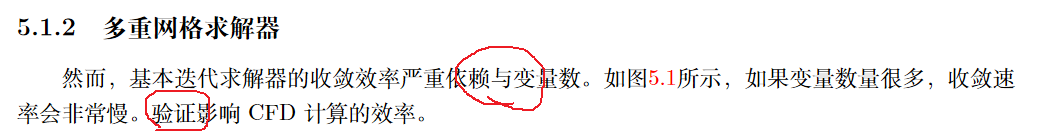

以下是我新发现的一些小问题,虽然都是很小的错误,但是之前看见过老师在一个推送中提过想到时候出书,希望能够提供一些帮助。5.1.2节,应该是“于”吧,还有“验证”可能是“严重”吧
还有46页,也应该把“与”改成“于”吧

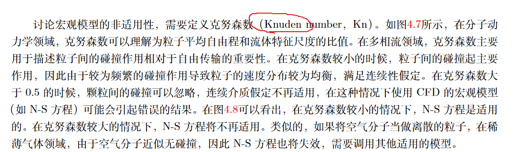

《无痛苦N-S方程笔记》勘误第36页,应该是“Knudsen”,漏打了个“s”

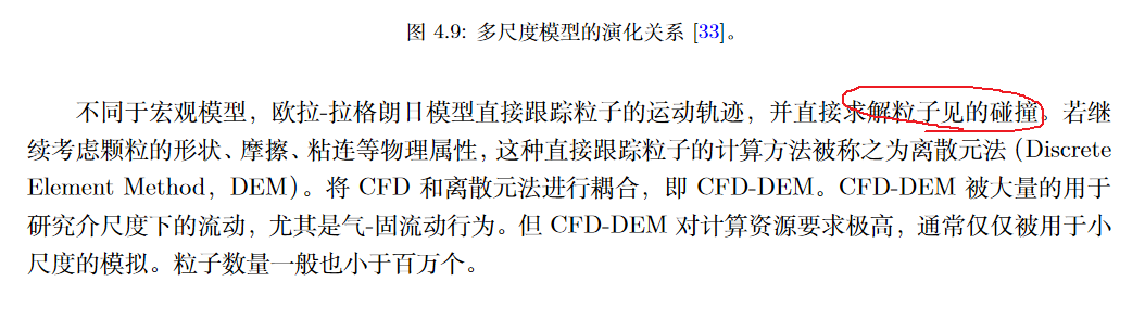

第38页,应该是“粒子间”

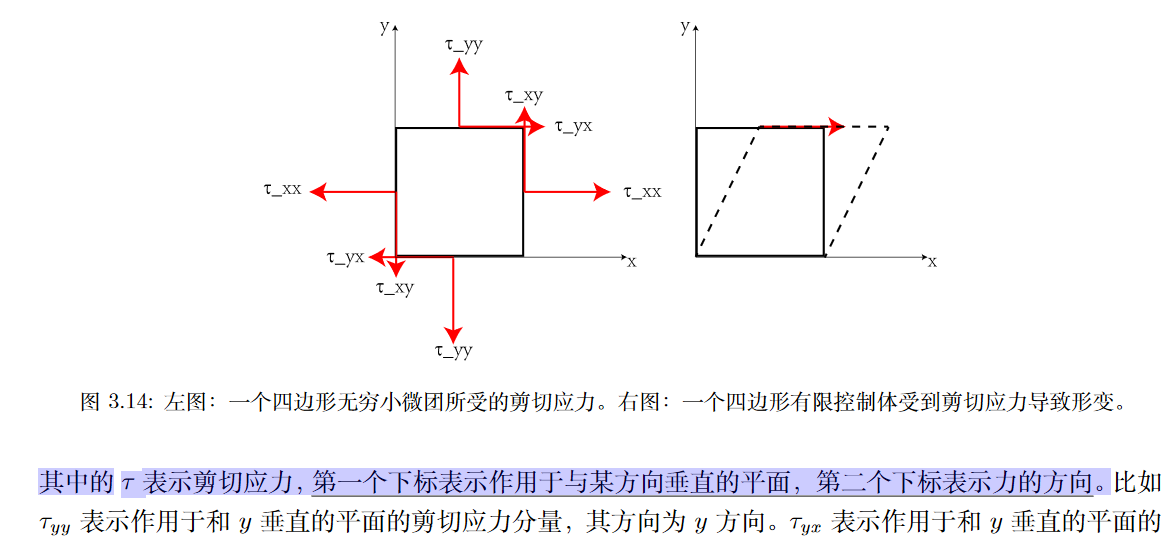

《无痛苦N-S方程笔记》勘误@Fu 两个下标哪个表示哪个都可以,但是东岳老师书中好像没有对应上
《无痛苦N-S方程笔记》勘误第23页中,“其中的τ表示剪切应力,第一个下标表示作用于与某方向垂直的平面,第二个下标表示力的方向。”说反了吧,应该是“第一个下标表示力的方向,第二个下标表示作用于与某方向垂直的平面。”
还有其后面一句话,“$τ_{yx}$表示作用于和y垂直的平面的剪切应力分量,其方向为x方向。”也需要修改
