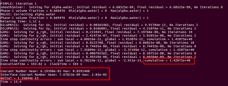

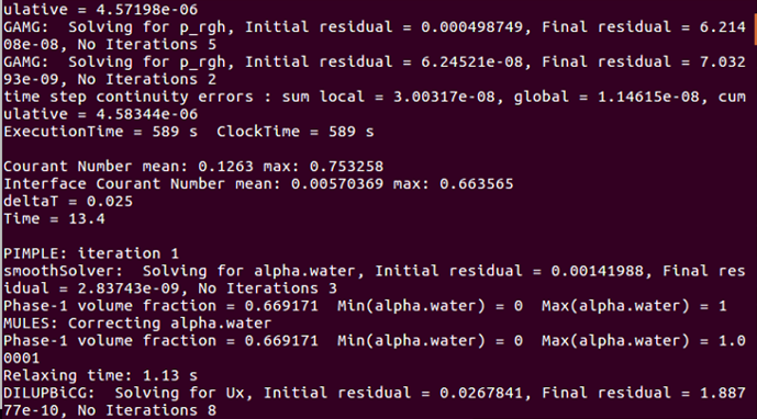

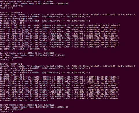

  • Time step continuity errors: ....cumulative = 1.42075e+40
    W wh3296
    请问出现这种情况是什么原因呢?
    设置Co <1自动调整时间步长,而Co数还比较小,但是时间步长却已经很小了。如下图所示。
    这个时间步之前都很正常(如下图所示):
    请问是什么原因呢?谢谢!
