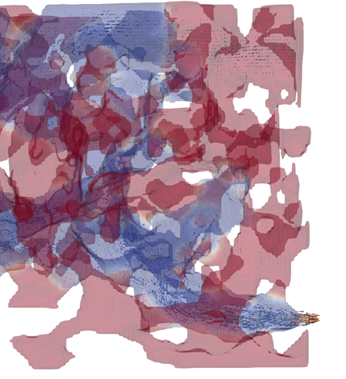

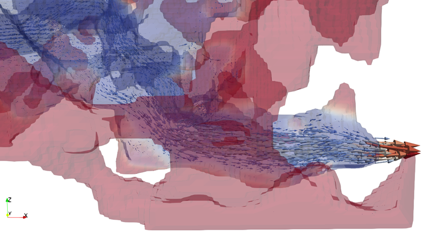

    请教各位大佬,使用基于interFoam耦合传质扩散和反应的求解器计算气水两相流,在注入相突破后 出口出现回流 现象,这是什么原因?:136:
    of版本为foam-extend-4.0,
    速度边界条件如下:
    boundaryField
    Right
    type zeroGradient;
    Left
    type fixedValue;
    value uniform (0.01 0 0);
    Grainwalls
    type fixedValue;
    value uniform (0 0 0);
    "Front|Back|Top|Bottom"
    type fixedValue;
    压力边界条件如下:
    boundaryField
    Right
    type fixedValue;
    value uniform 0;
    Left
    type zeroGradient;
    Grainwalls
    type zeroGradient;
    type zeroGradient;
    蓝色为注入相
    0.0391s刚突破时的速度矢量图
    0.0391s刚突破时的速度矢量图

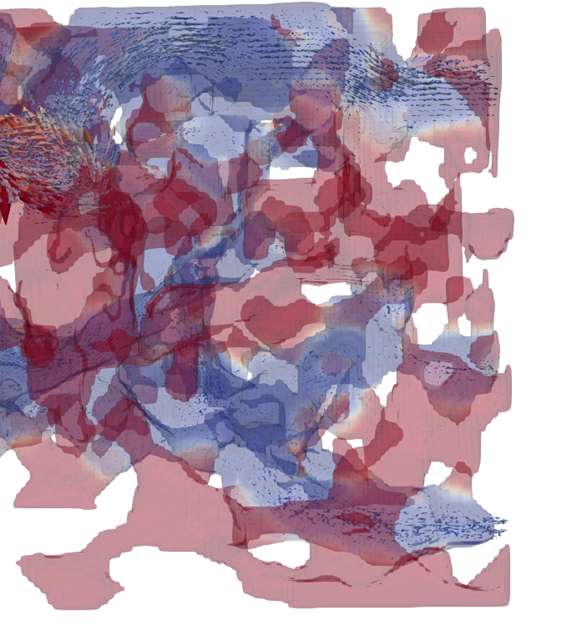

    0.0491s

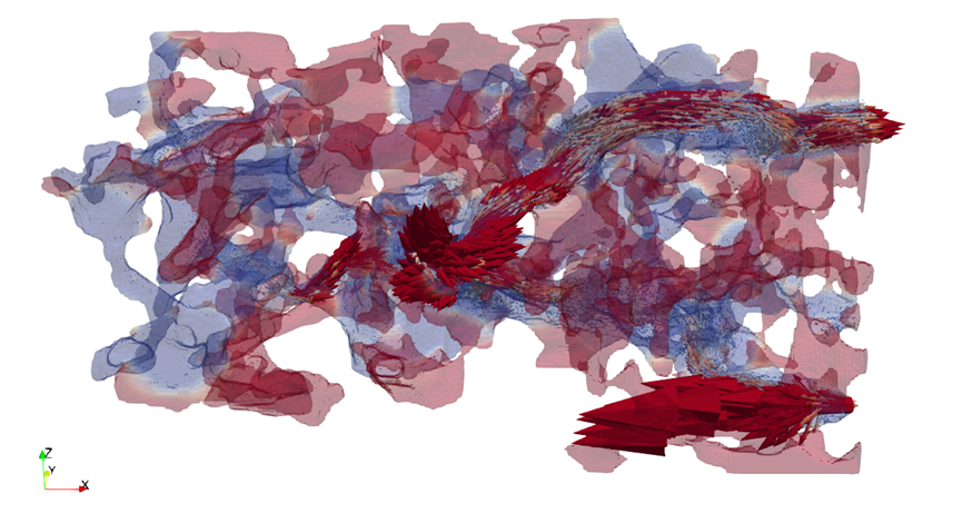

    0.0561s

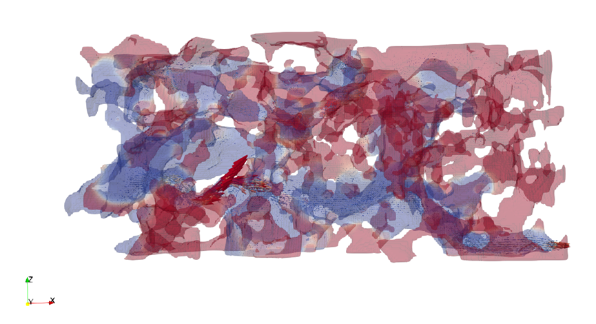

    0.0571s突破后一段时间速度矢量图
    0.0571s突破后一段时间速度矢量图

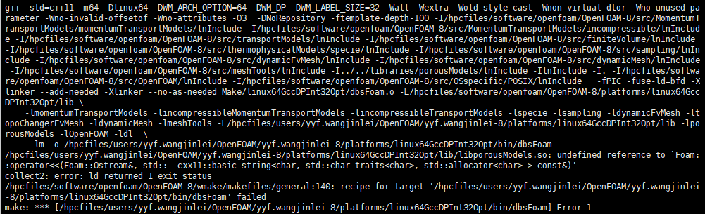

    基于OpenFOAM-8编译一些库和求解器,
    在虚拟机上编译没有任何问题,然后打包至计算集群上编译,遇到图中这个错误
    库都正常编译,编译求解器时显示libporousModels.so: undefined reference to `Foam::operator<<(Foam::Ostream&, std::__cxx11::basic_string<char, std::char_traits<char>, std::allocator<char> > const&)'
    请问各位大神,这是什么原因,该如何解决?
