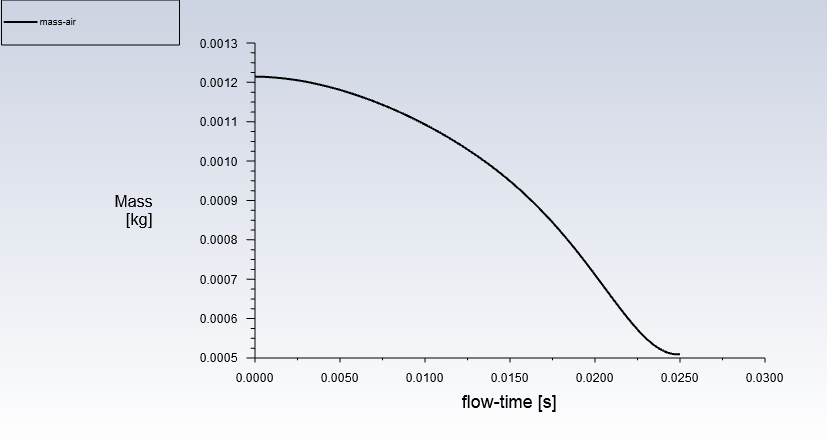

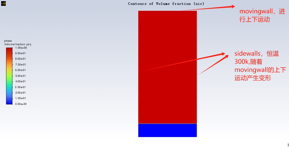

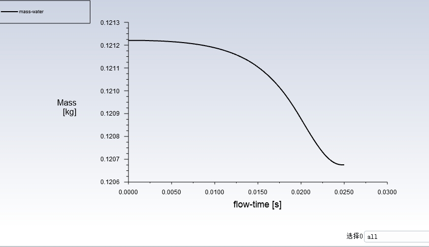

    W wubo
    大家好,我最近在接触一个气液两相流的二维仿真问题,具体的情况是,在一个压缩腔内,通过内燃机动网格,使上壁面模拟活塞的上下运动,这个压缩腔高190mm,半径为44mm,通过局部初始化的方式,在压缩腔下部模拟存在高度为20mm的水,我希望通过活塞的向下压缩,使得空气的温度上升,进而将空气中的一部分热量传递给左右两个壁面(这两个壁面的温度始终为300K),空气的一部分热量也会传递给水,这个压缩腔是个封闭的计算流体域,没有进出口。我希望能够得到空气在这个压缩过程中温度与压力的变化。但是在计算过程中,我发现空气和水的质量都减少了,空气的质量减少特别多,空气质量的减少已经对计算结果产生较大的影响。我尝试了欧拉多相流以及VOF多相流,结果都是这样。这让我非常困惑。有没有老师知道为什么会出现这样的情况?示意图如下示意图.png !空气质量.png 水质量.png
