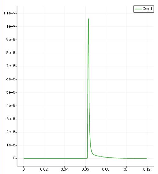

    W Wust.liao
    OpenFOAM版本:8
    求解器:reactingFoam
    发现一个很头疼的问题,在使用reactingFoam计算甲烷-空气预混燃烧时,计算的速度似乎跟我设置的当量比有很大的关系,当我把当量比设为0.6时,计算会越算越慢,从最开始1s能算几个步长到后面10几秒才能算一个步长,当计算工况到10s以后基本就卡住不动了。但是当量比设为1的话计算就很正常,每个步长计算的时间基本都是一样。
    另外一个就是关于constant/chemistryProperties文件里的这个设置:equilibriumRateLimiter on/off,(图1)我没有找到关于这个开关的资料,但是代码说明里的建议是保持关闭。但是当我把这个开关打开时发现计算速度就会变得很快,不会随当量比发生明显的变化。只是计算的结果看上去很难受,火焰锋面处的体积放热率、组分浓度是锯齿状的(图2)。而正常情况因是图3的情况。
    图1
    图2
    图3
