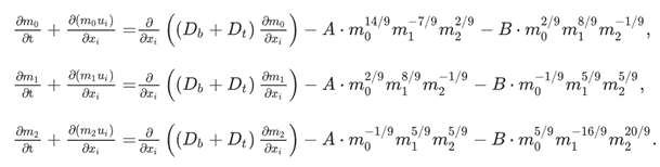

通过流场和矩方法计算颗粒物的问题@bestucan 是的老师,我这个是对数分布的矩方法不是TEMOM,我是看了文献[1]他用的这个经典矩方法和TEMOM处理这个颗粒物沉积计算的,右边的表达式是在文献[2]中看见的。然后,老师这个无量纲化我算三维的也是需要先把变量都无量纲化,然后解三个三维的无量纲标量方程么。

通过流场和矩方法计算颗粒物的问题@李东岳 是的李老师,我计算0维没问题,但是到三维计算就有问题,不过Fluent里面的格式我都试了一下都不好使,植入格式这个我还不太了解,我再看看

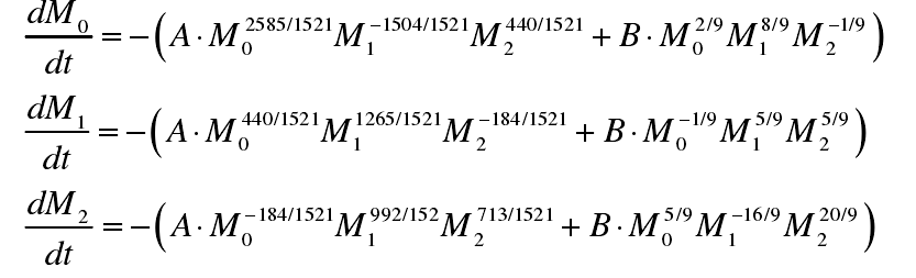

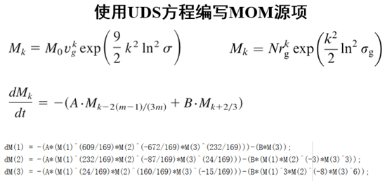

然后通过对数正态分布矩方法把这个GDE方程写出矩的形式,如下:(下面分别是i=2和i=2.6的情况下)

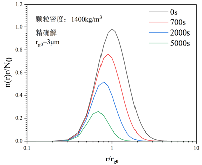

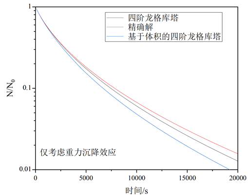

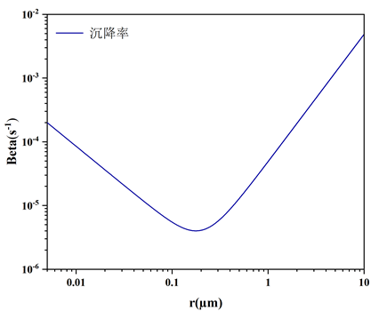

为了确保准确,我先照着文献数值计算了一下相关内容:(包括沉降率、粒径分布变化等等)

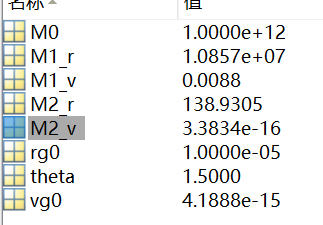

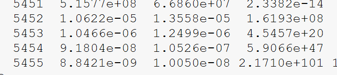

然后这个仅考虑了前三阶矩,矩的初始值由下面的式子进行计算,分别是用平均体积和平均半径计算,这就出现了第一个问题,这两个计算公式算出来的矩初始值不一样。我再确保跟文献的结果没太大差别后,进行了下一步工作,就是通过Fluent中的UDF将这个颗粒物沉降编写为源项,将三阶矩分别编写成三个UDS方程来进行求解。但是在求解时候发现老是发散,然后基于平均体积、i=2和i=2.6计算的时候,发现M1和M2总是变成了负数,或者M1也是负数。

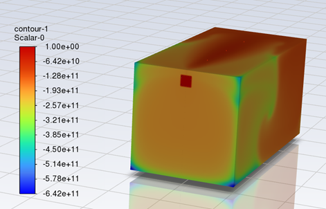

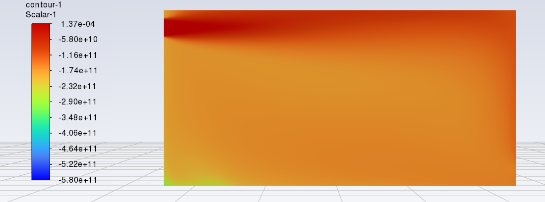

下面是计算的一些图片,
下面是M0、M1和M2的残差变化,这个一看就有问题
因此,想跟各位老师请教一下这个问题,首先是为什么这两个公式算出来的矩初值不一样,然后就是发散的问题,我想请教下这么用UDF进行计算是正确的么,流场和MOM共同求解的话正确解法是什么样的。 -
