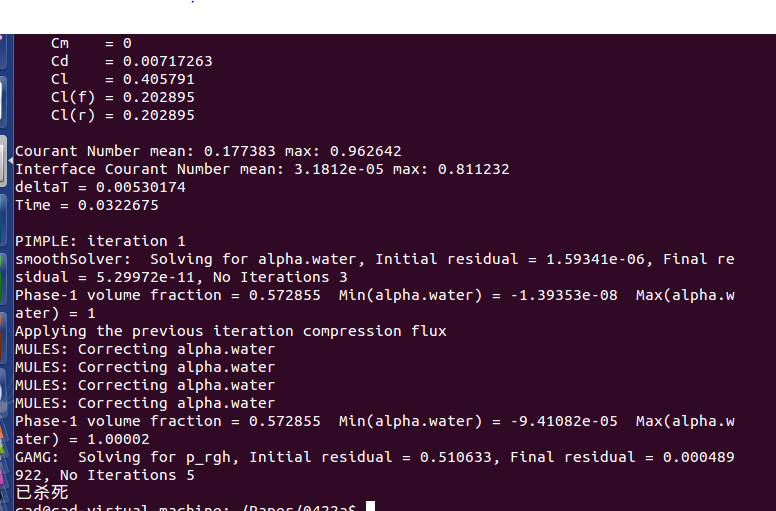

    @cfd-china 我的天~~我用的是虚拟机~分了2G内存,网格已经达到100多万了

    @cfd-china 我减少网格数量就不会出现上述问题了,但是计算结果就不理想了:cry:

    OpenFOAM在进行计算的过程中,计算速度很慢,计算几步之后就突然中断,停止计算,并在终端里显示“已杀死”,想知道导致这个问题的!是程序设置的原因还是电脑硬件的原因?
